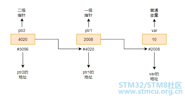

概念
提到指针,我们都知道指针是用来存储一个变量的地址。所以,当我们定义了一个指向指针的指针的时候(pointer to pointer),我们也称之为二级指针,那针对于这个二级指针来说,第一级指针存放的是指向的变量的地址,第二级指针存放的是第一级指针的地址。可以用下面这张图表示他们之间的关系。6 s8 M4 ~/ w! r/ g" g
微信图片_20200624133701.png 二级指针关系图
: u8 |- i4 C( A8 r( S/ g
上图所表达的意思也就是,一级指针变量 ptr1 存放的是 var 变量的地址,二级指针变量 ptr2 存放的是一级指针变量的地址。这也就是关于二级指针的相关概念。

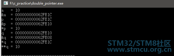

下图是代码运行的结果:
1 H: G) h* a9 I" U8 n: \: k7 Q
微信图片_20200624133704.png 代码运行结果截图
5 _; s& e. J  r9 b9 F) D
结果也很明显了,一级指针变量 p 存放的是变量 a 的地址,二级指针变量 q 存放的是一级指针变量 p 的地址,所以根据以上结果也能得出下面的等式:
q = &p;
/ R9 w* o1 m/ w! c7 N( A4 p9 J*q = p = &a;
, }) H( H( n  k4 q) S! _! m/ ~+ w**q = *p = a;

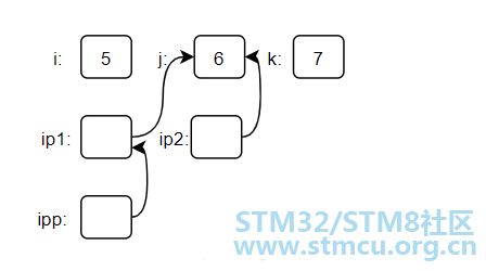

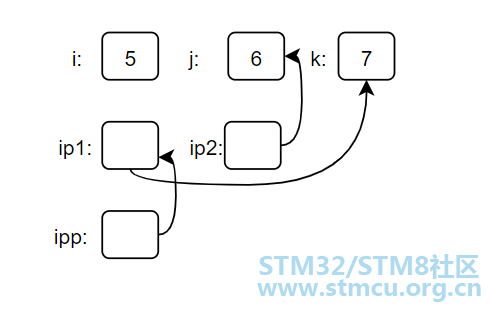

根据上面这个图我们也可以知道,对于 ipp 的两次解引用的结果是 i 的值,也就是说 **ipp = 5,我想对于这个的理解并不困难,如果我继续在这个基础上添加代码,注意,是在上条代码的基础上添加如下代码:
*ipp = ip2;5 \* u" A3 m% d% r1 W. e8 f( V

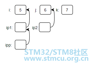

在这条代码的作用下,数据关系图就发生了改变,改变如下所示:" |5 J. m9 F& H3 u
微信图片_20200624133712.png 数据关系图
  I6 e5 G  v2 Q- x& \* y对于上述的变化来说,我们增加的代码改变的是 *ipp 的值,也就是说 ipp 的值是不会发生改变的,既然 ipp 的值不会发生改变,那么 ipp 指向 ip1 的关系不会发生改变,我们增加的代码改变了 *ipp 的值,那么也就是说改变了一级指针指向的值,而 ip2 是指向 j 的,所以也就有了上述的变化。
3 {4 K7 S* b- N# ]5 A) q8 r紧接着我们继续在第一条增加的代码的基础上重新增加一条代码,增加的代码如下:
*ipp = &k;9 t4 z3 ~" z- i2 m" N$ e. j* H; U
那么这个时候所对应的数据关系图如下图所示:
4 v) I2 \& E# x" p
微信图片_20200624133715.png 数据关系图
: Z( c, P; ~; h% g这个原理和刚才的一样,不在这里赘述了。

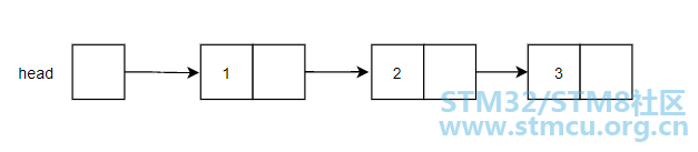

依据这样一个数据结构,假定我们创建了一个如下所示的一个单链表:6 I/ k: z& Z5 j( L% [2 Z
微信图片_20200624133719.png 单链表
9 B' u. i! K# J那么我们如果要删除链表中的一个结点的时候,第一时间采用的可能是如下所示的代码:

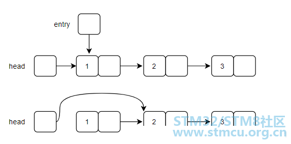

上述代码所述的删除结点的思路遵循如下图所示的原理,首先是关于当所要删除的结点是第一个结点的时候,删除结点示意图如下所示:
8 N" s1 [! k- i1 F
微信图片_20200624133722.png 第一个结点删除原理
  N, C- r1 h2 \' E$ D- d$ I) B

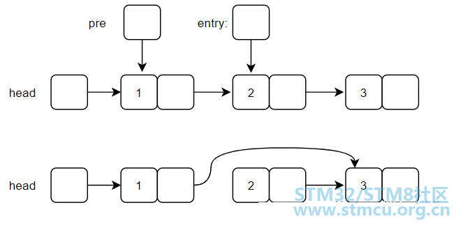

如果要删除的结点不是处在第一个结点的位置,那么删除结点的原理示意图如下图所示:
& d# W5 K+ p; A( H
- C6 X5 x* M! [# ]6 `: _- N
微信图片_20200624133725.png 普通结点删除
