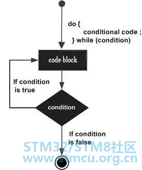

do{conditional code}while(condition)结构
流程图如下: 微信图片_20200624135423.png 一般结构如以下代码
