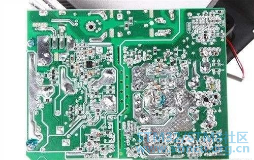

▼加散热铜箔和采用大面积电源地铜箔
8 F* W; n& ?4 _( T" T

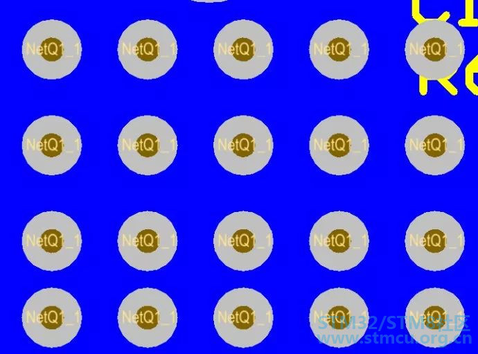

▼热过孔
! g; ]2 H8 d8 Z/ O' G9 [$ M
▼IC背面露铜,减小铜皮与空气之间的热阻
4 c$ D) j0 ~7 ?# B) |3 @

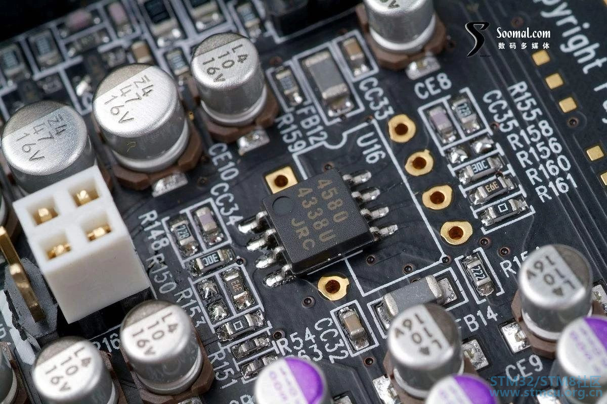

PCB布局热敏感器件放置在冷风区。* |+ W! w0 |  ?- A5 J- K
温度检测器件放置在最热的位置。
: X& N6 d, C" y0 y
' V! c8 H" _- c8 ]; V% H

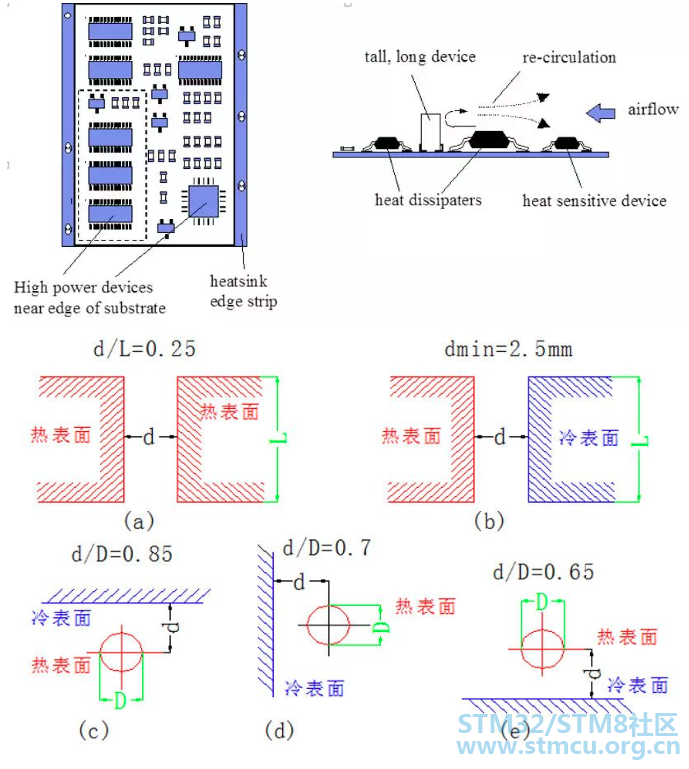

同一块印制板上的器件应尽可能按其发热量大小及散热程度分区排列,发热量小或耐热性差的器件(如小信号晶体管、小规模集成电路、电解电容等)放在冷却气流的最上流(入口处),发热量大或耐热性好的器件(如功率晶体管、大规模集成电路等)放在冷却气流最下游。
6 c- k% _- x& B( L5 j  U/ Q0 N) B
在水平方向上,大功率器件尽量靠近印制板边沿布置,以便缩短传热路径;在垂直方向上,大功率器件尽量靠近印制板上方布置,以便减少这些器件工作时对其他器件温度的影响。
- p4 x. K# M8 w3 E
设备内印制板的散热主要依靠空气流动,所以在设计时要研究空气流动路径,合理配置器件或印制电路板。
9 C" }! j. p' ?" x7 i5 W( {
! ^& P% v2 ?# @/ {2 n6 k
空气流动时总是趋向于阻力小的地方流动,所以在印制电路板上配置器件时,要避免在某个区域留有较大的空域。整机中多块印制电路板的配置也应注意同样的问题。
' ~: n5 n& X( S& b0 a9 s
对温度比较敏感的器件最好安置在温度最低的区域(如设备的底部),千万不要将它放在发热器件的正上方,多个器件最好是在水平面上交错布局。
4 L: l; C1 r; e
将功耗最高和发热最大的器件布置在散热最佳位置附近。不要将发热较高的器件放置在印制板的角落和四周边缘,除非在它的附近安排有散热装置。
0 s& w0 d/ {4 ~% X; g6 \  {% G
在设计功率电阻时尽可能选择大一些的器件,且在调整印制板布局时使之有足够的散热空间。: Q& i( T! j, H" M# a% |
' |1 p$ a$ Z0 A9 A
元器件间距建议:, D1 G" R( y, V% l
% G$ s1 [, y$ M9 {' u3 {
$ l; x' K5 O' Q) Z. m
# c/ V( s- {; `' q5 q) k' e

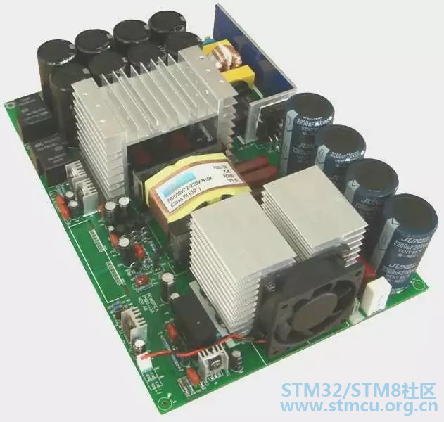

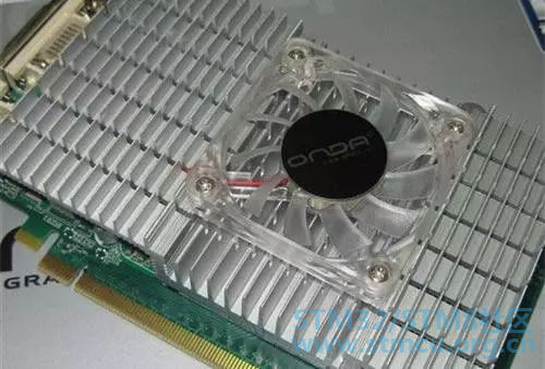

高发热器件加散热器、导热板当PCB中有少数器件发热量较大时(少于3个)时,可在发热器件上加散热器或导热管,当温度还不能降下来时,可采用带风扇的散热器,以增强散热效果。
' e5 W+ o; V* O; t3 O6 Z0 }1 v
当发热器件量较多时(多于3个),可采用大的散热罩(板),它是按PCB板上发热器件的位置和高低而定制的专用散热器或是在一个大的平板散热器上抠出不同的元件高低位置。将散热罩整体扣在元件面上,与每个元件接触而散热。
$ I# Z+ p, \1 c, e% O3 j+ }
但由于元器件装焊时高低一致性差,散热效果并不好。通常在元器件面上加柔软的热相变导热垫来改善散热效果。
9 w% |% J1 s' N0 K7 C/ l

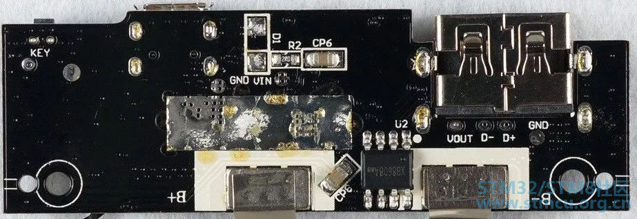

采用合理的走线设计实现散热由于板材中的树脂导热性差,而铜箔线路和孔是热的良导体,因此提高铜箔剩余率和增加导热孔是散热的主要手段。评价PCB的散热能力,就需要对由导热系数不同的各种材料构成的复合材料一一PCB用绝缘基板的等效导热系数(九eq)进行计算。
6 h8 e7 b; q5 L2 @( H. X6 J; |
  E4 S6 [5 ?8 ?, W- k* @
$ V  T7 G0 P( Z7 A3 y# V- r$ u* n
