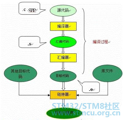

C语言的编译链接过程要把我们编写的一个c程序(源代码)转换成可以在硬件上运行的程序(可执行代码),需要进行编译和链接。4 i* s6 h7 T+ }1 S1 P, L1 Z" r4 ?0 R
● 编译就是把文本形式源代码翻译为机器语言形式的目标文件的过程。● 链接是把目标文件、操作系统的启动代码和用到的库文件进行组织形成最终生成可执行代码的过程
( Q# o. x& G& R" C1 M# u1 R8 w7 Q$ U4 Y* p1 ~, T) J4 k5 X
从图上可以看到,整个代码的编译过程分为编译和链接两个过程,编译对应图中的大括号括起的部分,其余则为链接过程。
1 ~( }1 E. t: ?- {  I5 y" P/ G: o
过程图解如下:& i6 u  ~% x  x
编译过程又可以分成两个阶段:编译和汇编。 微信图片_20200628190621.jpg

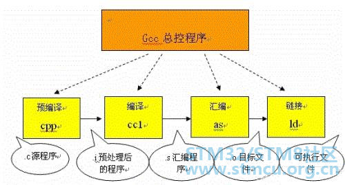

我们在Linux使用的gcc编译器便是把以上的几个过程进行捆绑,使用户只使用一次命令就把编译工作完成,这的确方便了编译工作,但对于初学者了解编译过程就很不利了,下图便是gcc代理的编译过程: 微信图片_20200628190625.jpg
1 S3 I% d8 O! e. r从上图可以看到:
% L" {3 s# I  B' I$ _- J4 B
  • 预编译
  • 将.c 文件转化成 .i文件
  • 使用的gcc命令是:gcc –E
  • 对应于预处理命令cpp
  • 编译
  • 将.c/.h文件转换成.s文件
  • 使用的gcc命令是:gcc –S
  • 对应于编译命令   cc –S
  • 汇编
  • 将.s 文件转化成 .o文件
  • 使用的gcc 命令是:gcc –c
  • 对应于汇编命令是  as
  • 链接
  • 将.o文件转化成可执行程序
  • 使用的gcc 命令是:gcc
  • 对应于链接命令是  ld
    + Y0 P- W0 Z( K' E  O* F% G, R
总结起来编译过程就上面的四个过程:预编译、编译、汇编、链接。了解这四个过程中所做的工作,对我们理解头文件、库等的工作过程是有帮助的,而且清楚的了解编译链接过程还对我们在编程时定位错误,以及编程时尽量调动编译器的检测错误会有很大的帮助的。
