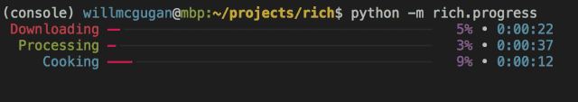

一次偶然的机会我见到了绿色的 progress 进度条:
从此以后,便对这种带颜色的终端显示开始研究,经过一段时间知道了tqdm和colorama 这两个开源项目。让我的黑白终端开始有了色彩,就像从黑白照片过度到彩色照片,感觉终端都有了生命!感觉写代码的体验一下次上升了一个级别。

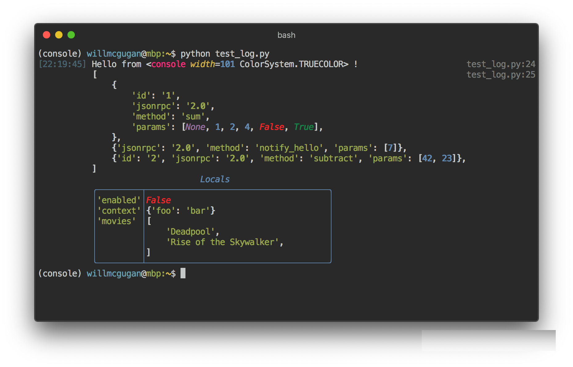

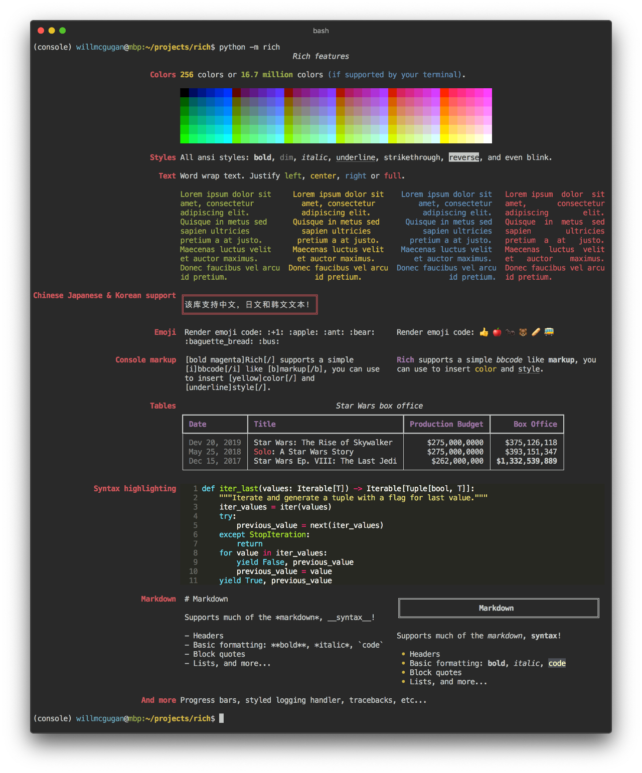

直到最近,我在逛 github 的时候,看到了这样一幅图片:
这是什么神奇的操作!多么优雅的色彩!
这里要介绍的就是最近 Github 榜单很火热的开源项目——Rich
Rich 是一个用于实现终端多色彩多内容显示的开源 Python 库。

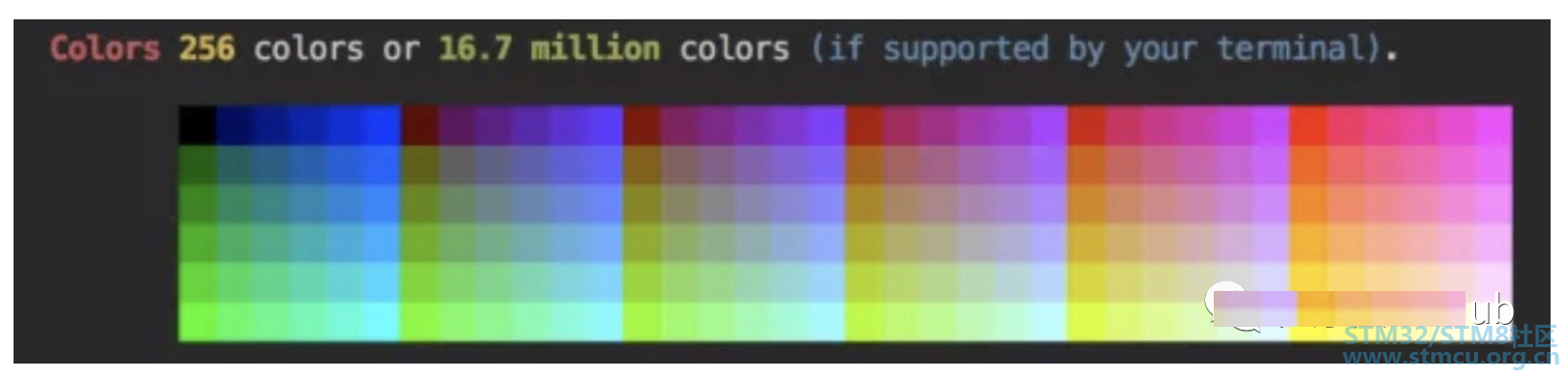

支持1600万种颜色显示!多种格式字体显示(粗体、斜体、划线等)
支持多种格式的表格、进度条、markdown,语法高亮,错误回溯等显示方式!囊括所有你想要的输出方式。

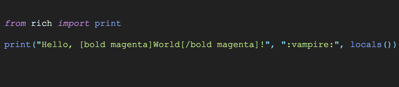

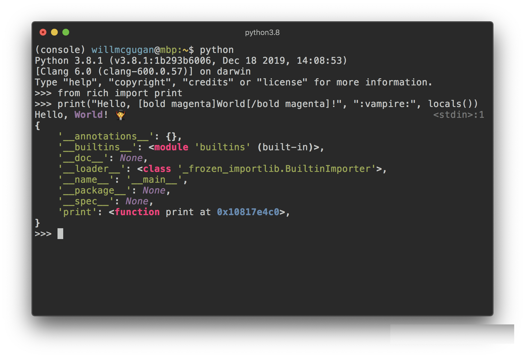

02.使用直接用 print 输出
. r. C5 U* m& w3 l* N

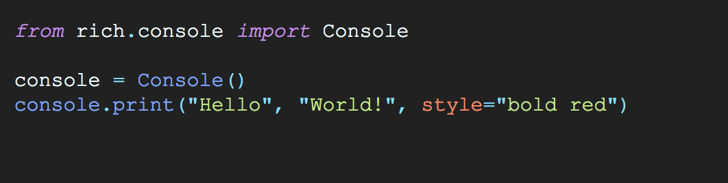

只需要引入 rich 包之后,在 print 内容加入想要的配置即可。
运行看一下效果

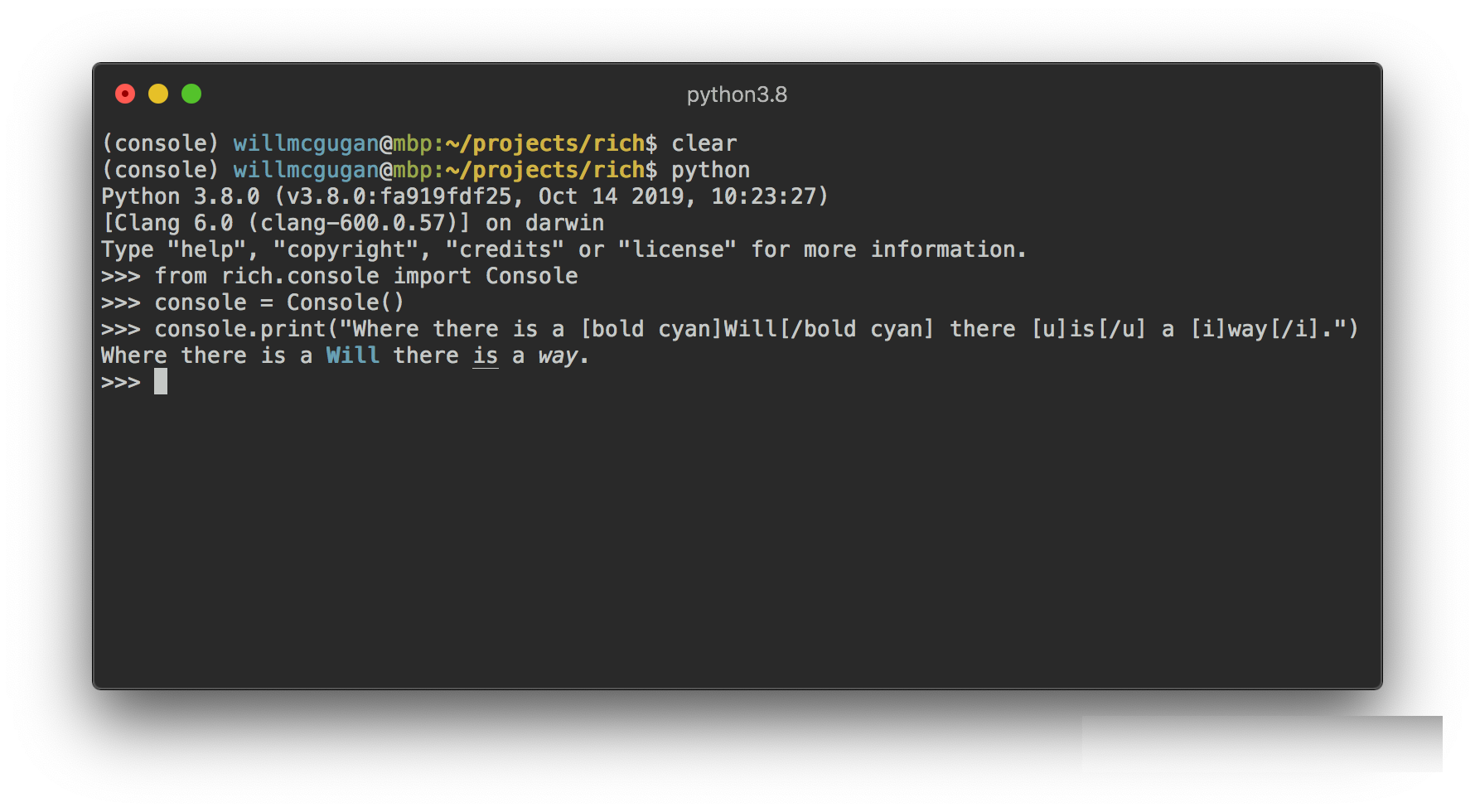

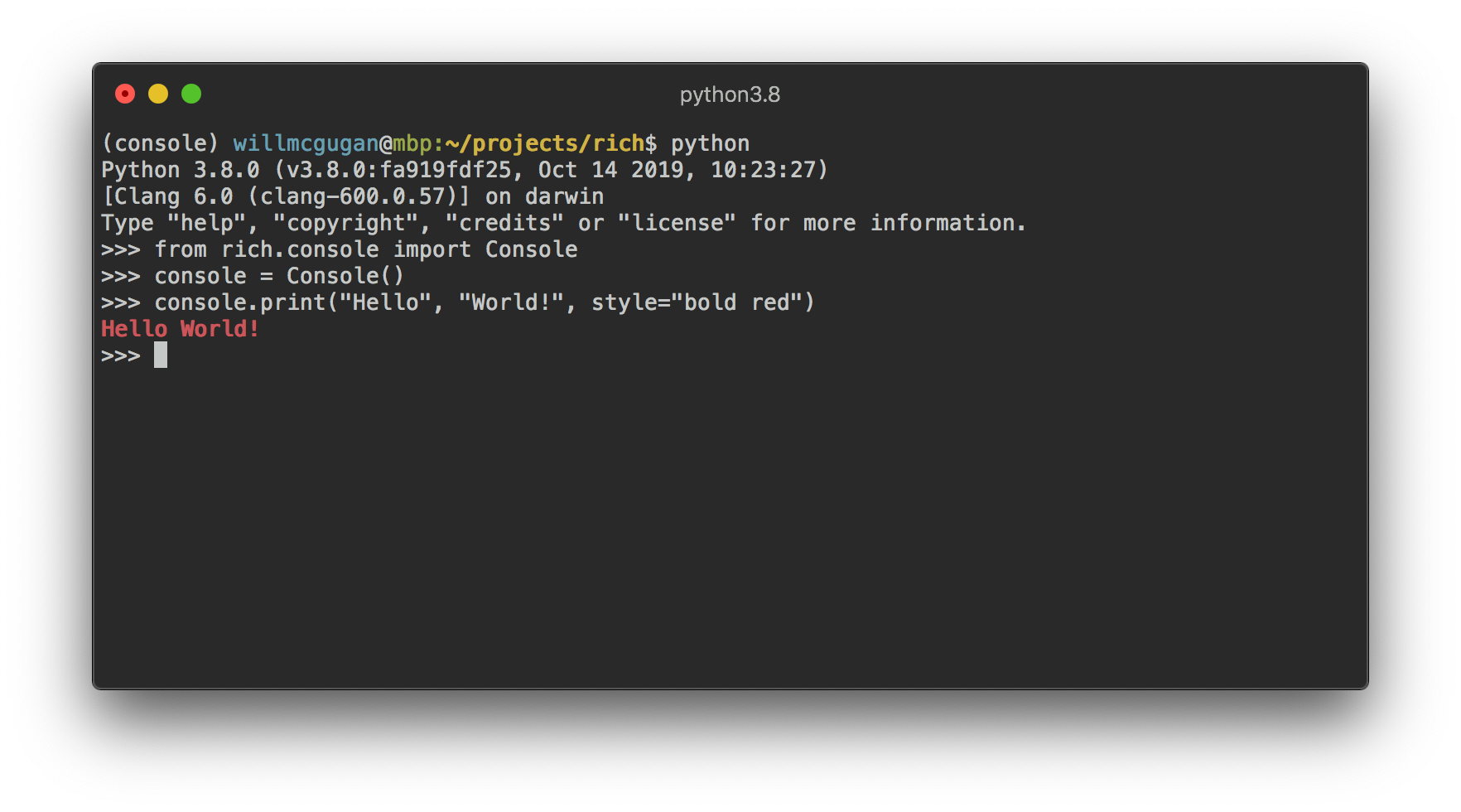

03.采用 console 输出
Console 是另一种更方便配置化的输出形式,输入的时候直接配置 style即可。
运行看一下效果

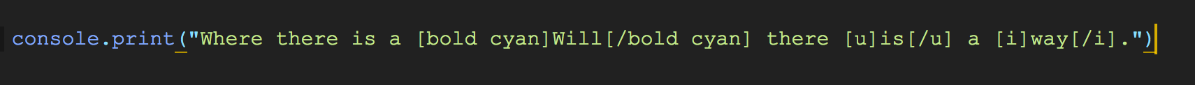

当然,也可以用字符串直接配置的方式进行:

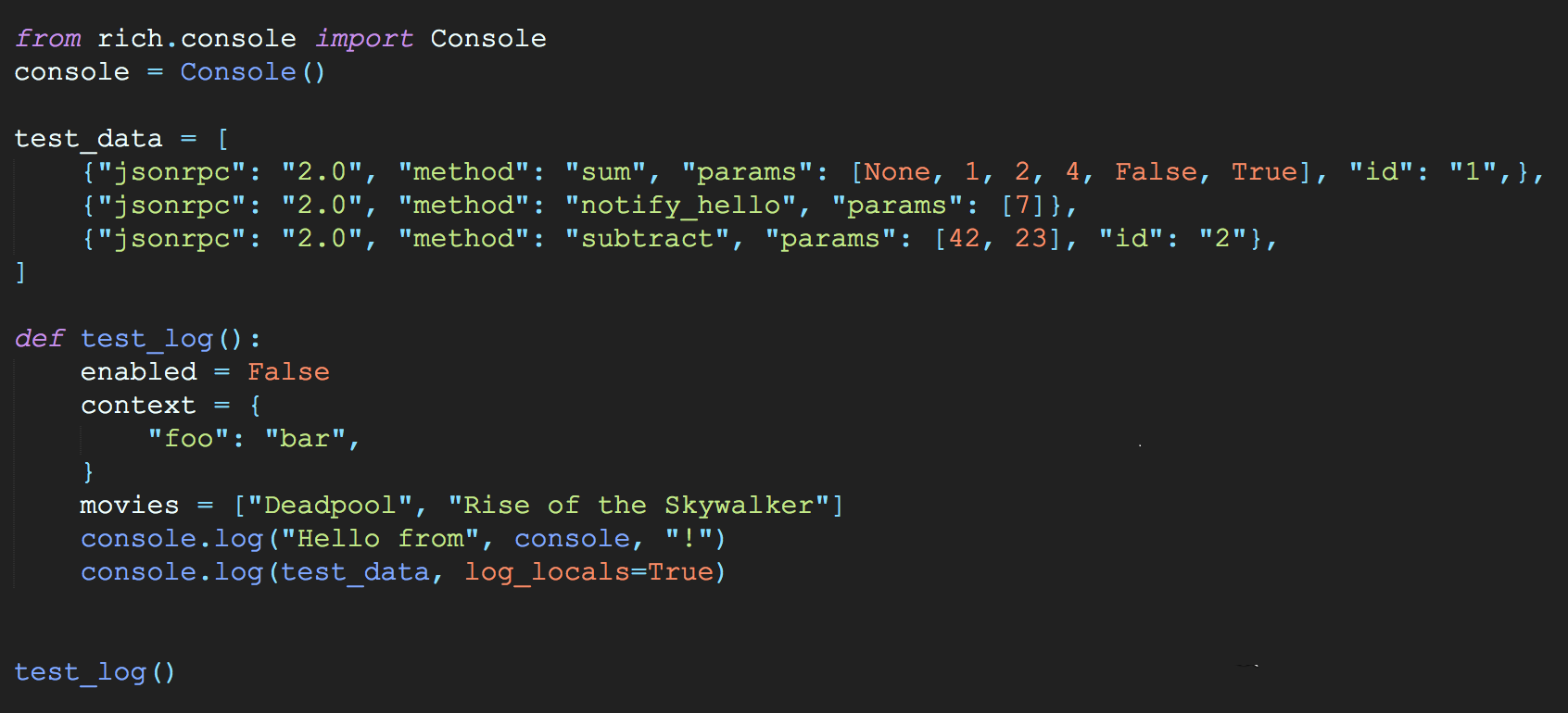

04.Console Logging
使用 Console方式打印出来的 log 信息更加清晰,默认支持语法高亮。
可以选择直接输出为表格的形式,更方便查看。
而且打印出来的表格是会根据目前的窗口自适应的。
原来log也可以这么漂亮:

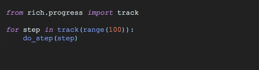

05.进度条
这是我最心仪的进度条方式,直接多进度条同时输出。
真的很酷啊,立马感觉逼格很高!1 `; ?) w3 J# G: ~9 }& U- S

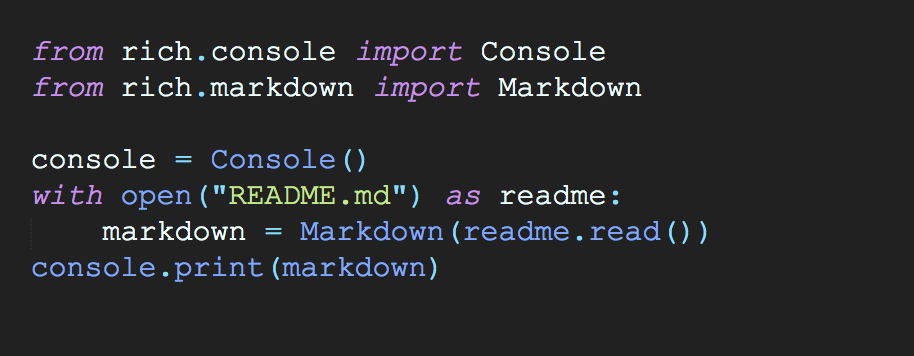

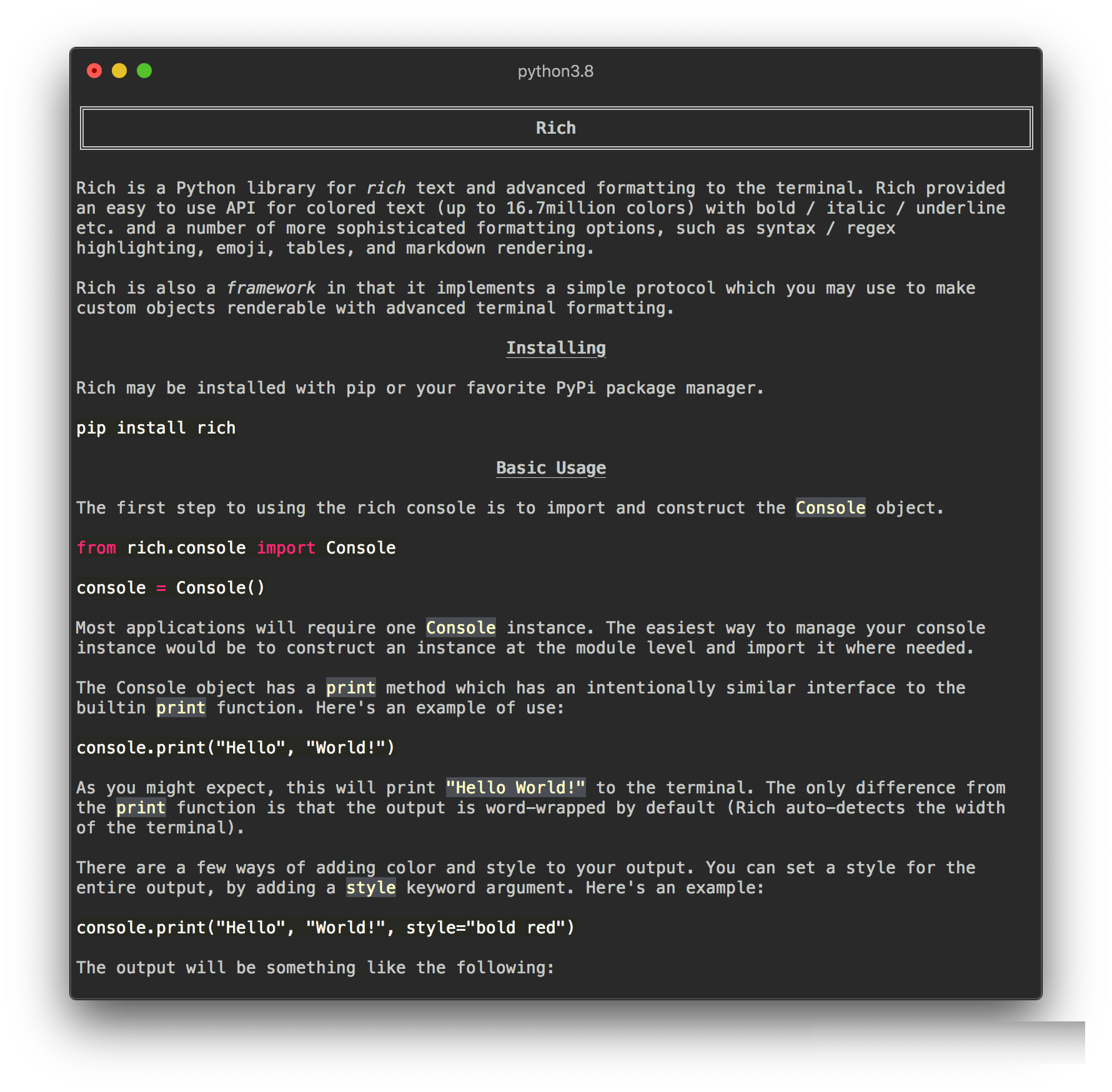

06.Markdown
rich也支持直接打印markdown格式,这样在打印说明文档或者提供包信息的时候更明了。

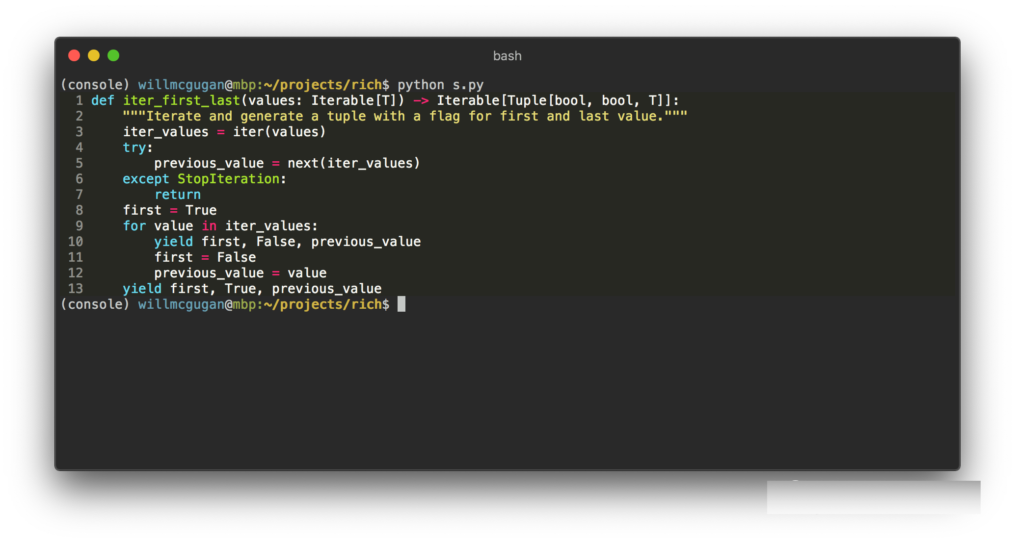

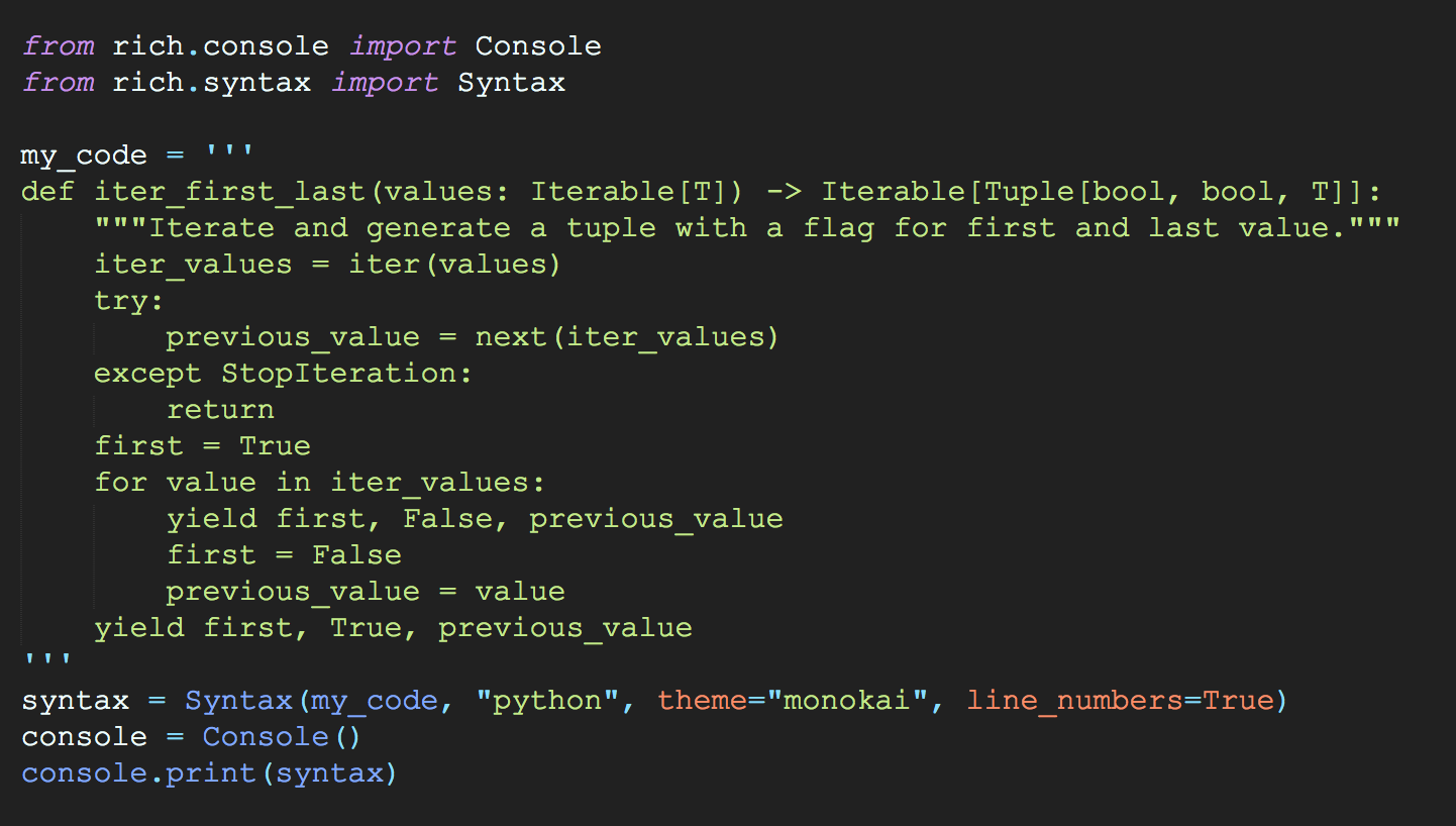

07.语法高亮
rich采用pygments库来支持语法高亮,同markdown的渲染方式相同。

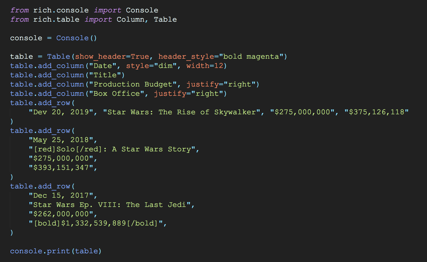

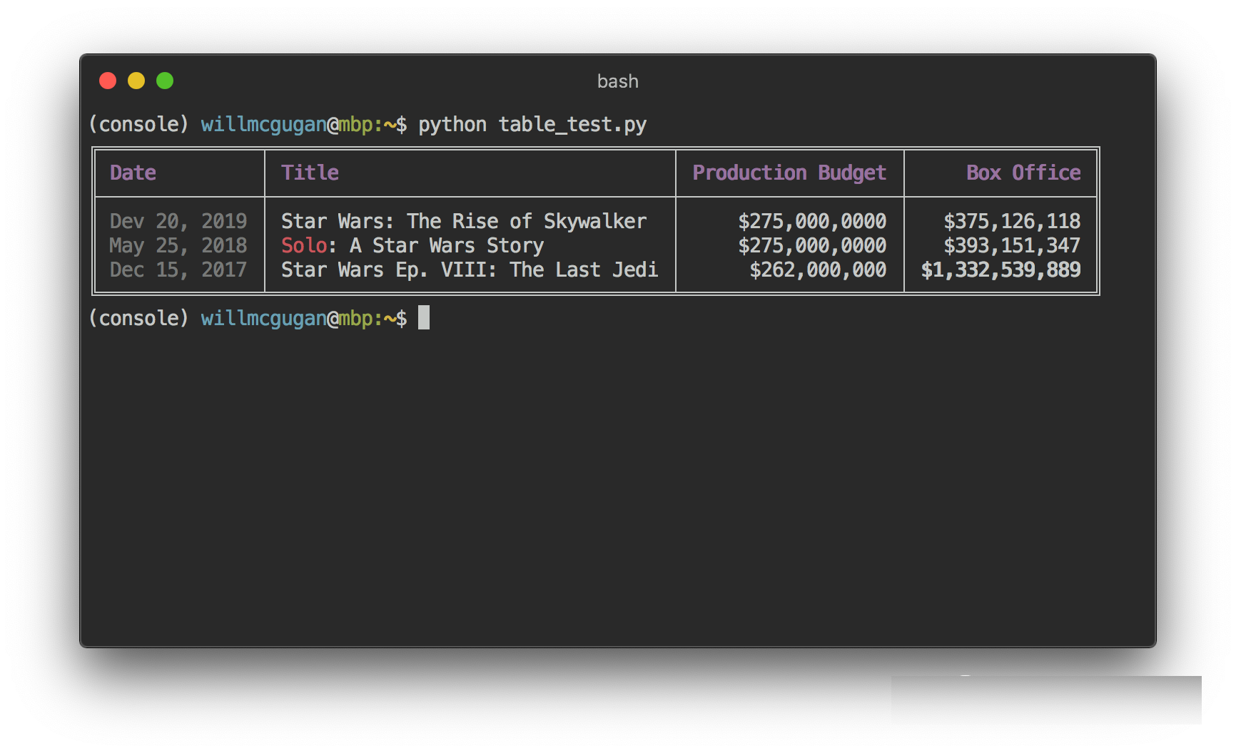

08.Table
rich可以渲染自适应的表格,而且支持表格的格式配置(边框、风格、单元格对齐等)
