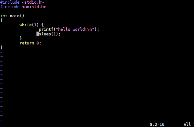

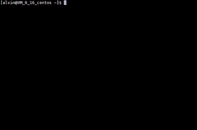

要查看当前的 Vim 的配色方案,在进入 Vim 的操作界面之后输入以下命令:
  • :colorscheme
    9 t) X( {0 Y9 D9 r! ]1 @& {
要查看有哪些可用的默认配置方案,可以使用以下命令:
  • :colorscheme+空格+Tab
    # F  q1 d4 U4 S% ]+ B* K
& O! x4 M  u0 [6 p& J
其实就是在空格之后多次点击 tab 键,切换到想设置的颜色然后回车进行设置。默认的配色方案有很多种,比如基本的有 红、蓝、黑灰,特殊的有 desert 等等。

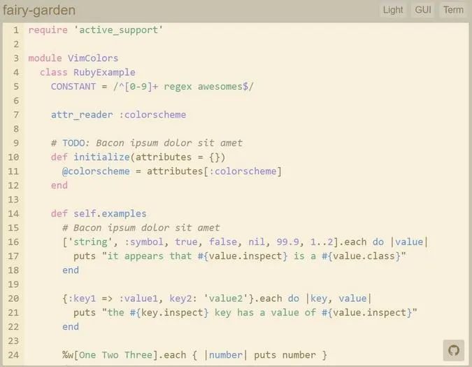

使用哪种主题完全取决于个人喜好,我个人喜欢使用颜色比较明亮的主题。有人喜欢黑色的主题,电影里的黑客常常就是用的那样的主题。也有人喜欢彩色的主题。
如果不确定要选择哪一种主题,这里有一些推荐的方案,可以参考一下。

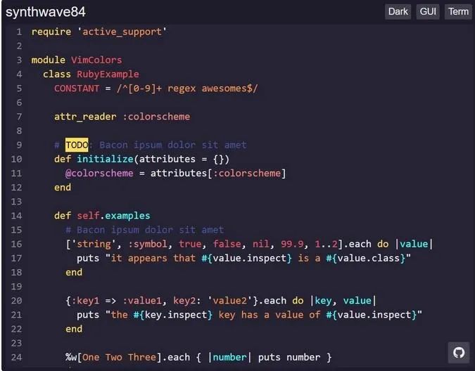

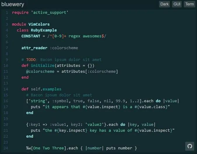

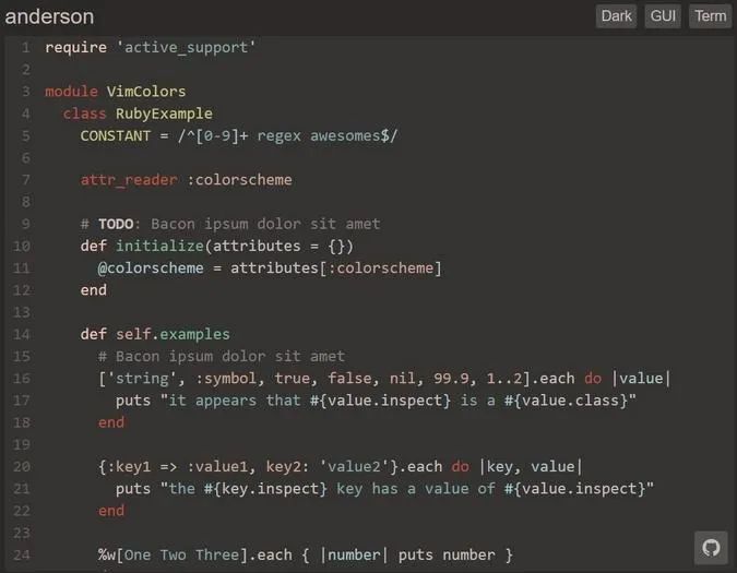

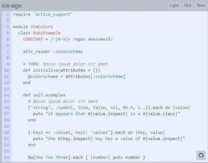

童话花园 fairy-garden
冰河世纪 ice-age
忧郁 bluewery
synthwave84
anderson
