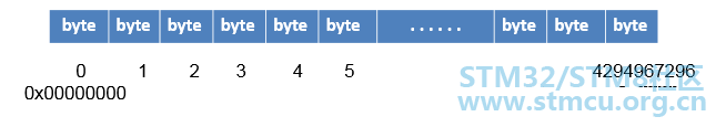

操作系统将硬件和软件结合起来,给程序员提供的一种对内存使用的抽象,这种抽象机制使得程序使用的是虚拟存储器,而不是直接操作和使用真实存在的物理存储器。所有的虚拟地址形成的集合就是虚拟地址空间。
内存是一个很大的线性的字节数组,每个字节固定由 8 个二进制位组成,每个字节都有唯一的编号,如下图,这是一个 4G 的内存,他一共有 4x1024x1024x1024 = 4294967296 个字节,那么它的地址范围就是 0 ~ 4294967296 ,十六进制表示就是 0x00000000~0xffffffff ,当程序使用的数据载入内存时,都有自己唯一的一个编号,这个编号就是这个数据的地址。指针就是这样形成的。
微信图片_20200630124818.png 1#include <stdio.h>

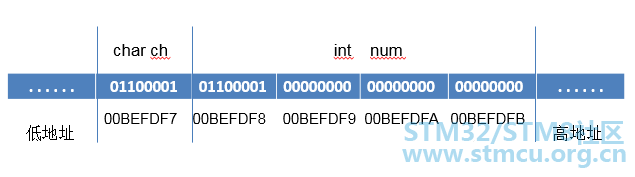

    char ch = 'a';7 Q/ z$ @6 ]+ ^2 G( w5 I
    int  num = 97;2 }! k; Y+ a) ~- ]5 g- }0 ^
    printf("ch 的地址:%p\n",&ch);
6 r. U1 R/ m1 p6 c( M    //ch 的地址:00BEFDF7
$ w) q8 u4 ?! X4 k    printf("num的地址:%p\n",&num);  ( U% q. s5 d# b; f9 t
    //num的地址:00BEFDF8
( e8 f- D2 Z8 G3 C    return 0;. K* g) X# R# A" [; t

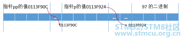

  • int型的num值为97占4个字节,内存地址为:0113F924,char 型的ch('a')值为97占1个字节,内存地址为:0113F91B。( |" i; Z& o1 K! ^* U* V
char型占1个字节
  • num的地址为:0113F924,num的值为 97 ,指针 p 指向 num 的内存块,指针 p 地址为:0113F90C,p的内存保存的值就是num的地址0113F924。; ^+ ~8 F) W9 n6 C7 h
微信图片_20200630124843.png 0x0113F90C存储的内容为地址0113F924
  • 指针变量 pp 指向 指针 p,指针 pp 内存值为 指针 p 的地址:0113F90C,形成了只想指针的指针。
    / j1 X5 G7 \( K! X8 |1 x1 k
微信图片_20200630124847.png 指针pp为指向指针p的指针定义指针变量
