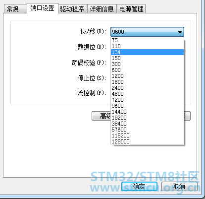

  • 波特率:bit rate 就是位/秒的概念,就是 1 秒传送多少位的概念。常见的波特率有哪些呢?
    2 Y7 w- H& r. m0 `  _. V" }

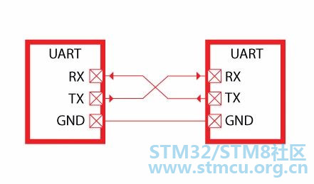

啥是 UART?
两边分别代表两个通信的设备,单从 UART 编程的角度讲收发不需要物理同步握手,想发就发。图中箭头代表数据信息流向。RX 表示接收数据,TX 表示发送数据。数据总是从发送端传递到接收端,这就是为啥 RX 连接 TX,TX 连 RX 的原因。

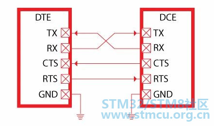

啥是 USART?
同步简单说,收发不可自如,不可以想发就发,收发需要利用硬件 IO 口进行握手,RTS/CTS 就是用于同步的握手信号:
  • RTS:Ready to send,请求发送,用于在当前传输结束时阻止数据发送。
  • CTS:clear to send,清除发送,用于指示 USART 已准备好接收数据。' J* w# `4 Y! n1 o4 I$ l
这个对于普通应用而言并不常见,这里不做详细展开,需要用到的时候只需要对应收发时控制握手信号即可。
