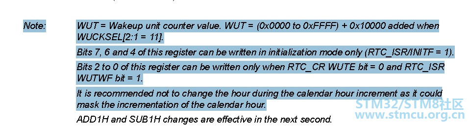

mathildawyx
回答时间:2020-7-2 14:08:01
a4a.1 32b0c
hjl2832 发表于 2020-7-2 12:35
沙发,可以参考F401的描述
看起来这边并没有提到这一点?

mathildawyx
回答时间:2020-7-3 15:39:15
a4a.1 32b0c
沙发,可以参考F401的描述
这边的描述好像并没有回答到这个问题呢...
看起来这边并没有提到这一点?
