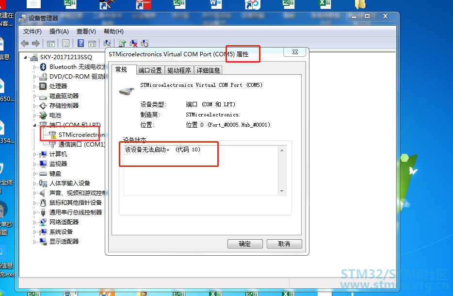

STM32 虚拟串口遇到“该设备无法识别(代码 10)”,大多数电脑没有问题,部分电脑出现这样的情况。
有人遇到这种情况吗?求分享

butterflyspring 回答时间:2020-7-17 11:18:01
重新装一下驱动试试看,是不是驱动与其他设备有冲突
cloudcn 回答时间:2020-7-17 15:53:38
直接用CUBE生成一个cdc工程试试
用USBTREEVIEW 看下设备的描述符是否正常
再看看端口有没有打开
如果是描述问题烧写后 要再设备管理器卸载设备 再插入设备重装驱动才能正常
