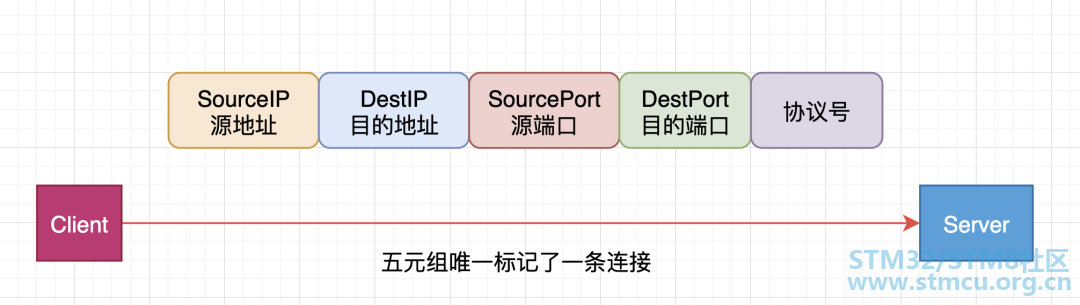

3.1 五元组
5 Y# t0 I* ?/ S6 h1 d- j4 G, x  ~做过通信的盆友们一定听过五元组这个概念,一个五元组可以唯一标记一个网络连接,所以要理解和分析最大并发数,就必须理解五元组: 微信图片_20200704165231.png
& o5 J4 X7 D2 g这样的话,就可以基本认为:理论最大并发数 = 服务端唯一五元组数。- s% Y% f9 p/ x# q

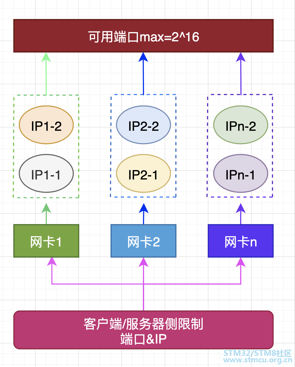

2 G4 O% O; G1 O6 S# a* I3.2 端口&IP组合数
3 v: c6 ]( I. {. p2 r* ]那么对于服务器来说,服务端唯一五元组数最大是多少呢?
0 L3 z9 {$ }% V有人说是65535,显然不是,但是之所以会有这类答案是因为当前Linux的端口号是2字节大小的short类型,总计2^16个端口,除去一些系统占用的端口,可用端口确实只剩下64000多了。3 D/ [9 v7 z9 \
对于服务端本身来说,DestPort数量确实有限,假定有多张网卡,每个网卡绑定多个IP,服务端的Port端口数和IP数的组合类型也是有限的。
4 e0 W: Z. t' X* a% s/ e3 d2 q对于客户端来说,本身的端口和IP也是一样有限的,虽然这是个组合问题,但是数量还是有限的:

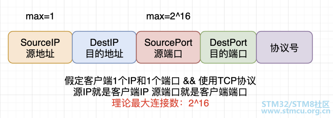

4. 客户端最大连接数
$ O1 \8 p; p. h' I( D1 ]1 R5 o$ m
理解了服务器的最大并发数是2^48,那么客户端最多可以连接多少服务器呢?& q- V$ q# Y* }( M/ x
微信图片_20200704165242.png 0 Y7 u8 Z% S/ n
对于客户端来说,当然可以借助于多网卡多IP来增加连接能力,我们仍然假定客户端只有1张网卡1个IP,由于端口数的限制到2^16,再去掉系统占用的端口,剩下可用的差不多64000。
/ U- {# |6 m, l9 s  P+ X 微信图片_20200704165246.png ( X& ]) b: u  D) ?
也就是说,客户端虽然可以连接任意的目的IP和目的端口,但是客户端自身端口是有限的,所以客户端的理论最大连接数是2^16,含系统占用端口。

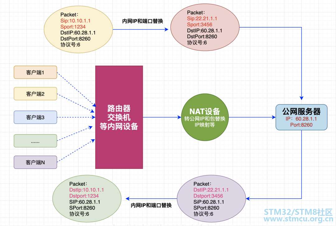

5. NAT环境下的客户端
' t* S, F( w; B解决前面的两个问题之后,来看另外一个问题:* z. X3 {0 N0 j% A- _
一个公网出口NAT服务设备最多可同时支持多少内网IP并发访问外网服务?
毕竟公网IP都是有限并且要花钱的,我们大部分机器都是在局域网中结合NAT来进行外网访问的,所以这个场景还是很熟悉的。来看下内网机器访问外网时的IP&端口替换和映射还原的过程,就明白了:
' H/ [' n+ m8 Q 微信图片_20200704165249.png : U0 k6 l3 c( `+ L
( {5 `3 |& }$ R6 q+ r1 F% u
因为这时的客户端是NAT设备,所以NAT环境下最多支持65535个并发访问外网。3 `% n4 s+ l- S2 N
