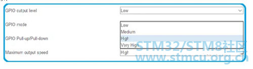

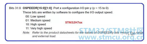

第二种情况就是当通信速率明显提高时,跟外设复用的GPIO输出速率档位的配置没有跟上来。以本案例来说,当我们将SPI的时钟上到50MHz甚至更高时,若相应的GPIO的输出速率配置还维持在相对低速水平,与实际输出需求不相匹配时往往就会出现异常。
* ]& D2 r& D, O' n8 o# |- x: w% @
; F# X/ C3 i/ w" K
关于这个配置,如果使用STM32CubeMx配置的话就非常简单,通过菜单选择即可完成。如下图所示:

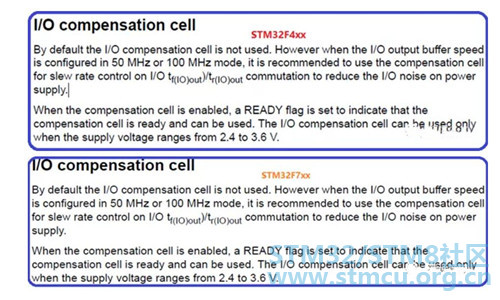

第三种情况就是当通信速率明显提高时,即使相应的GPIO输出能力配置也匹配了,但有些情况下还是有可能出通信异常的问题。我们知道,当GPIO输出速率越来越高的时候,GPIO模块带来的噪声也越大,作为通信口时其信号质量也会随着通信速率的提升而变差,当然,此时芯片所需的功耗也随之增大。对于很多STM32系列芯片,当GPIO输出速率达到一定程度时,建议开启片内GPIO补偿单元。【下面截图是两个STM32系列关于GPIO补偿单元的介绍文字】
. W3 m# m- }4 V, J/ |
% j8 m: J6 l. {- s: G4 Z
该GPIO补偿单元的作用就是通过控制IO口的输出斜率,降低GPIO的噪声对整个电源的影响并尽力改善信号质量,所以当我们基于STM32芯片实现较高速率的通信时,比方50Mhz甚至上百兆的SPI或USB通信时,如果芯片有GPIO补偿单元的话,建议将其开启。顺便提醒下,使用GPIO补偿单元的话,往往对电源电压有相应要求,具体依手册而定。

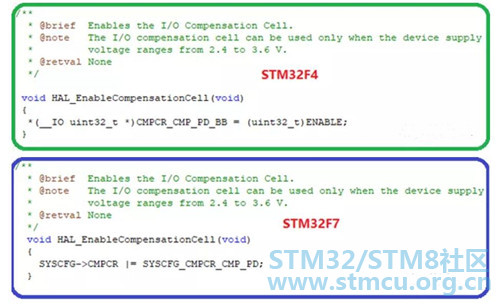

下面是分别基于STM32F4和STM32F7系列的HAL库相关开启GPIO补偿单元的函数。

至于本案例异常的真正原因是什么呢?后来经确认属于上面提到的第二种情况,GPIO输出速率挡位选择与实际输出需求不匹配,稍加调整配置就好。
