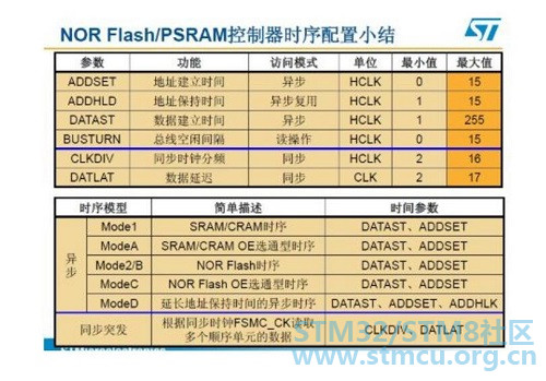

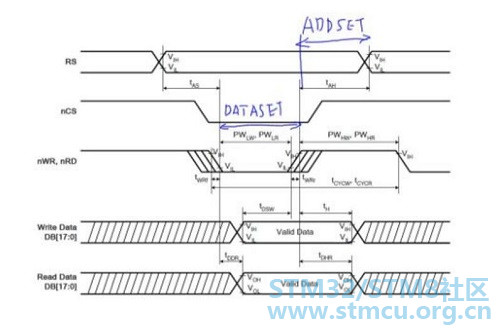

2、FSMC中的DATASET和ADDSET的设置需要参看外部存储器的时序图来确定。
一般而言,DATASET指的是数据建立时间,也就是读/写信号开始到读/写信号停止(上升沿存储数据)的持续时间。(一般来说写比读快!)。
而ADDSET指的是地址建立时间,指的是片选之后到读/写操作之前的时间,这是针对SRAM来说的,如果操纵的是TFT,不存在地址线,所以此时的ADDSET就是读/写信号结束到RS电平的转换时间。

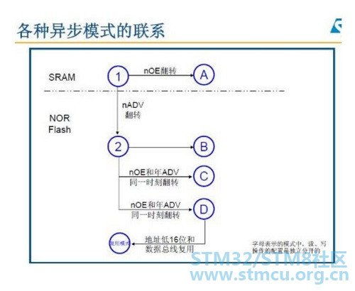

3、

5、FSMC的三个配置寄存器:FSMC_BCRx(片选控制配置)、FSMC_BTRx(片选时序)、FSMC_BWTRx(片选写时序)。

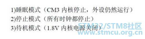

8、Stm32有三种省电模式:
: @4 _* r* n. X6 b! B' n7 r% D7 b9 r
" Z& s6 W$ p" x! a
三种省电模式中,耗电量从上到下依次降低,待机模式的电流仅为2uA。
, D3 i' `" A! c; c# q% i
9、从待机模式中唤醒单片机等效于让单片机复位,但是电源寄存器的值会有一个标志位指示单片机是被唤醒的,不是被复位的。

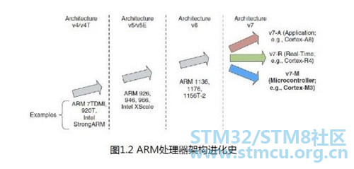

13、拿ARM7TDMI来说,T代表Thumb指令集,D是说支持JTAG调试(Debugging),M意指快速乘法器,I则对应一个嵌入式ICE模块。
# A, U% i; |9 L2 r! c
14、MMU作为嵌入式处理器与应用处理器的分水岭标志à具有内存管理单元的嵌入式处理器可以定位为应用处理器。
这么说M系列和A系列的处理器的区别在于A系列的处理器具有MMU单元可以进行内存模块的管理。

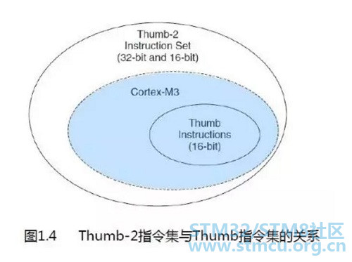

15、ARM处理器有两种状态:ARM状态和Thumb状态。
, x; p8 Q4 y2 G# |& B6 r
3 K. l; J( B1 b+ y1 t
16、这张图说明了一切:Thumb2指令集做了一件很伟大的事情:将16位和32位的指令集融为一体,兼容性非常强!(这么说CM3不支持某些32位ARM指令集??)

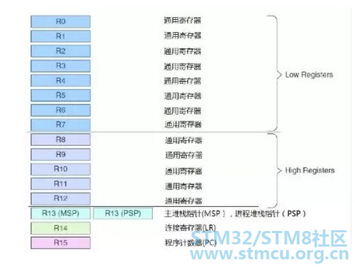

18、MSP是系统复位后使用的堆栈指针,PSP由用户的代码使用。两个堆栈指针为4字节对齐!!

20、因为存在LR(链接寄存器),所以可支持1级的子程序调用而不用压栈到内存,大大提高了运行速度。---à这就是说,我们在编程的时候,一级调用是不会耗费太多时间的,除非是二级调用!

楼主看来是看全了FSMC资料,第3幅图画得好!
