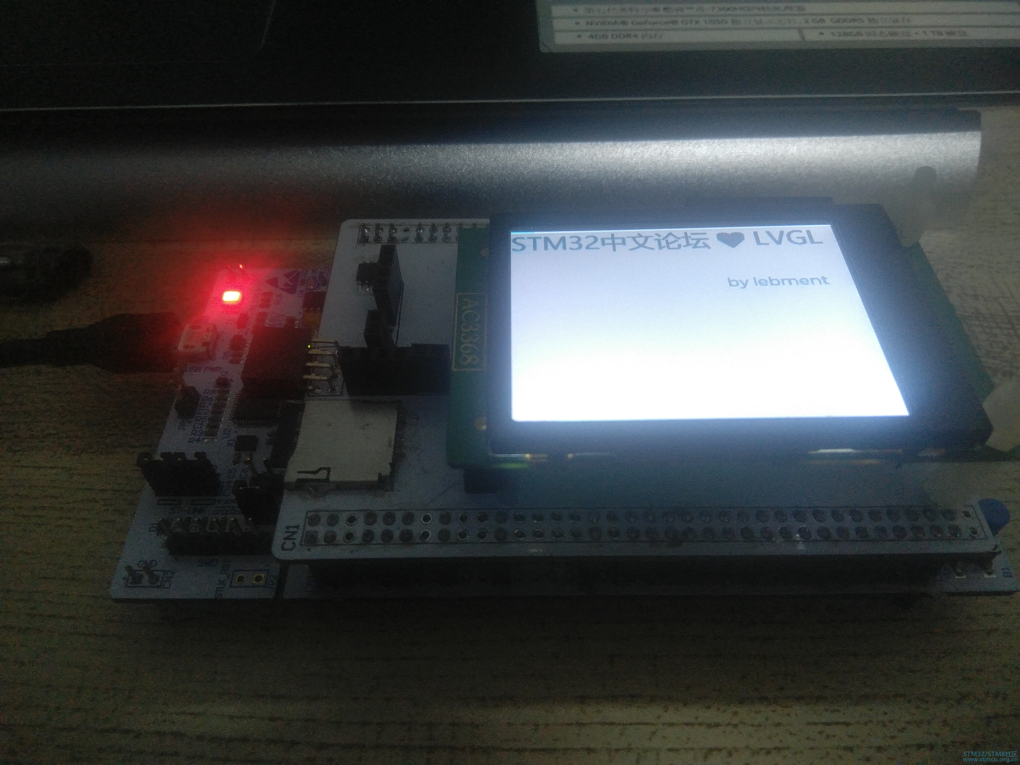

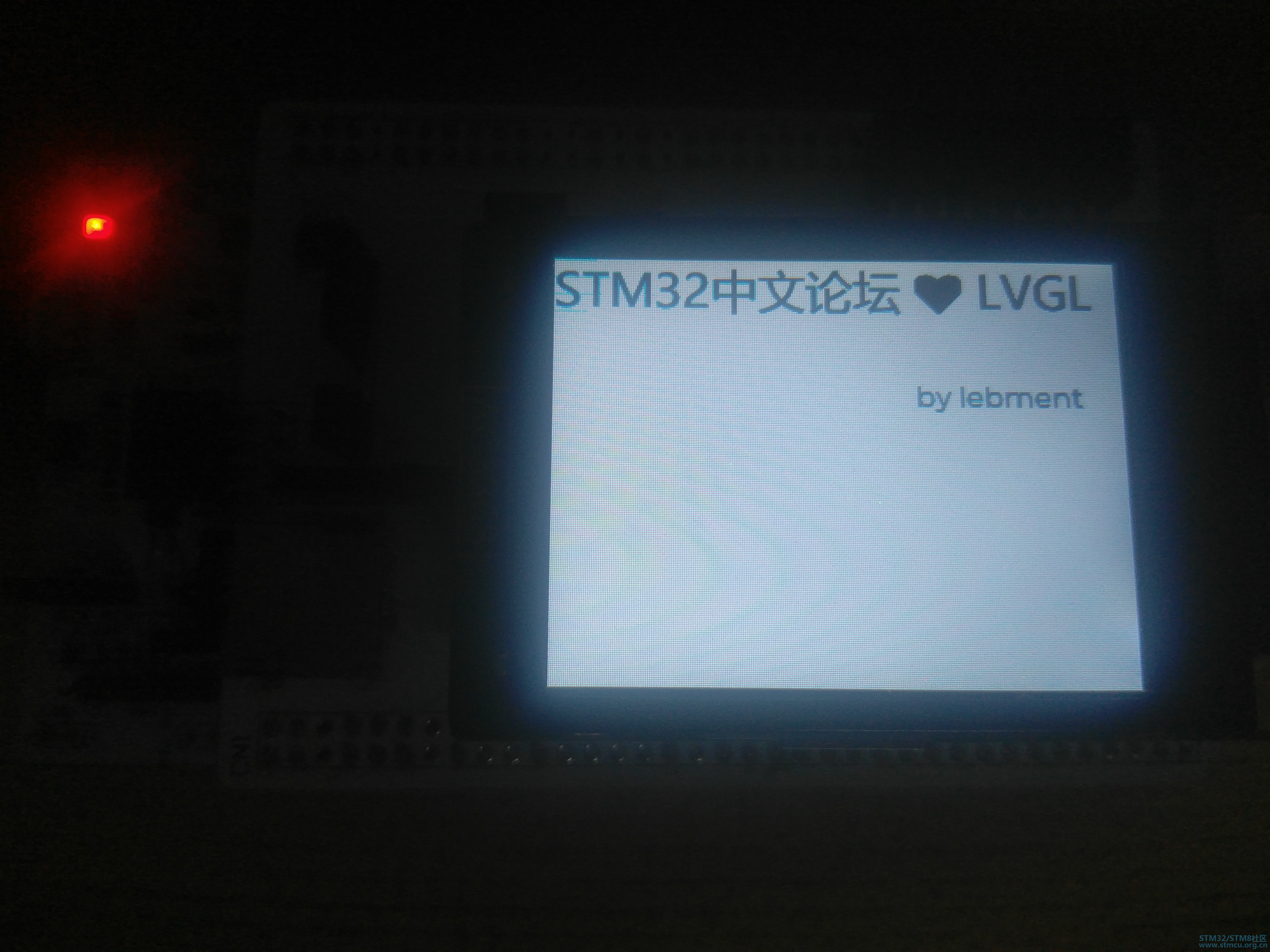

* 显示结果:
: N) O, @) Q9 M7 N7 L
! Z& x3 N0 |3 o4 U    <img src="./img1.jpg" width = "300" height = "200" alt="图片名称" align=center />
) D# h! X5 b0 {9 a7 Z7 {; R    <img src="./img2.jpg" width = "300" height = "200" alt="图片名称" align=center />" }0 v/ Z* I# f5 j0 T2 n% k
img2.jpg img1.jpg - E2 ^# Y; x" \  L9 B$ M
% W# k0 d" ]1 \+ a2 c; A  h
### 刷新速度和下一步优化
- Y% p- ^. |' v5 h9 m* 本人测试的平台Nucleo L4R5,三秒刷出来,取决于SD卡速度。
