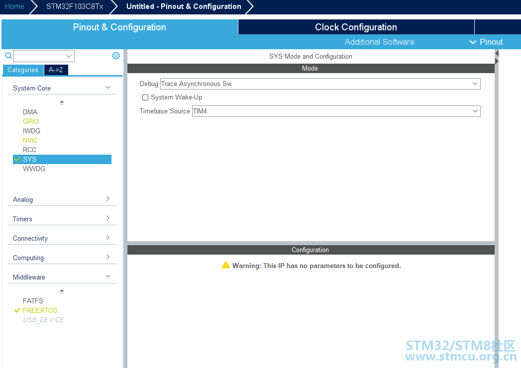

HAL库默认使用systick, 由于要用到freertos,必须修改HAL库的默认时钟源。可是在SYS界面中,Configuration出现警告,提示:Warning:This IP has no parameters to be configured。因此无法导出相关的代码。
请问大神们,这个要如何解决?用的是MX5.6.1最新的版本。

无法导出代码和这个警告没有关系 找找 其他问题 看一下项目管理那里有没有问题

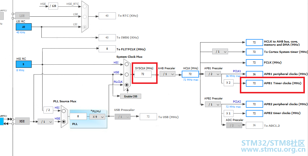

TIM的时钟是从系统时钟而来,系统时钟systick应该无法用TIM时钟y源得到。
