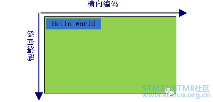

4、最后小结
  W' z$ b% V; R" ^! @% B) c6 z- Z1 u9 ~
    逗号表达式其实就是横向编码的一种方式,能够让程序员更好的利用一行的空间,使得代码更加紧凑,所以使用逗号表达式并没炫技,而是增强了代码的灵活度,不过话说回来逗号表达式在C混乱编码大赛上的使用频度是非常之高的。
