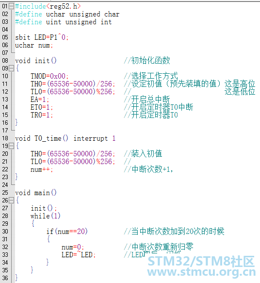

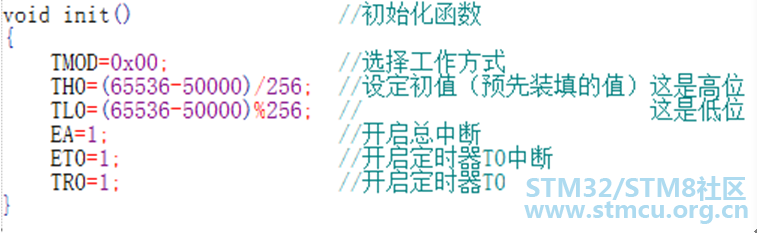

1、对中断寄存器和定时器进行初始化:
, g) [% |0 R& @0 }' [" I  G 微信图片_20200710135829.png ) q& z$ O7 ~# q7 L
初始化函数里的内容也可以写在头文件里,但是为了美观和好查阅,就把它单独写出来,后面在头文件里直接调用就行。那么应该要进行初始化的设置:

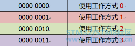

如表格,这是定时器的工作方式寄存器TMOD,要更改定时器的工作方式,我们只用到M1、M2所以其他位一般置0,又因为我们使用的是T0的定时器,所以就有:$ x, h0 j. S, Y9 c* C
微信图片_20200710135836.png : n( q# F' ^& h
控制M1、M0将它们置1或0,即可达成操作控制方式的目的,然后转换成16进制即方便查阅。3 W9 p# ^. ?3 ]5 I8 s" h3 i
同理,使用定时器1时也是这么设置。注意,有时候也有使用两个定时器T0、T1的时候,那么就是0001 0001两个都是工作方式1。请大家举一反三。, a! h9 ~, _' ?' a8 b7 d+ B. T  p3 `

2、设置中断服务程序:2 K' D, e/ G4 J& R
* I8 W- O0 }% ~! N中断服务程序:就是当计满TH0、TL0时溢出申请中断,然后单片机允许中断时,所要发生的事情。允许后就自动跳转到中断服务程序,并执行。
6 K5 I! s  i! F在服务程序中,如果不装入初值,那定时器中断服务完成后,就会从0开始重新计时,所以要在中断程序中重新计算并装入初值。
( t3 m. [+ g2 B0 a然后给一个变量(变量的意义为中断次数),变量+1,当中断次数达到20次的时候(50ms*20次=1000ms=1s),次数清零,并且让产生指令(例如让二极管亮呀,让I/O口发生什么事呀)。
: Z8 s' M# |+ `: \0 G: z3、主函数:! Z+ _  |3 j0 a' L9 V
. O; Z. K+ B, Q  i由于有了初始化函数,所以直接调用即可(不然主函数很混乱)。- B0 e+ B; `- g  n
While(1);这段是为了等待函数发生,挺含糊的。
# O/ ]5 n6 r0 ]0 o( q另外:一般中断服务程序中不要写过多的处理语句,否则程序会来不及执行代码,下一次中断又来袭,结果程序久而久之就乱套了。
, }. Y( G, @: H5 P, u" c所以while处可以改成:把if处理语句写到while处。
6 a& O. n7 w! ~* v$ Y3 \" c附上完整程序:: h# n% {3 q  U9 j4 b

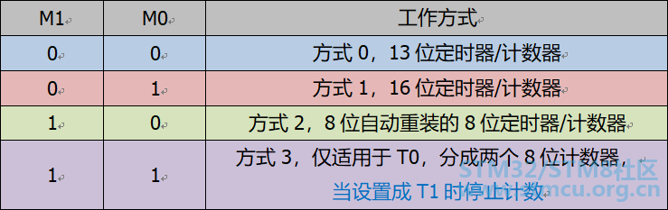

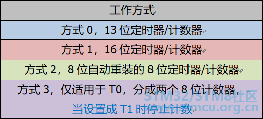

先来看看工作方式:
& z+ a# v) y1 m6 ]& E3 |3 P 微信图片_20200710135902.png , a! v6 g" Y) V$ V' `( q. r. n+ D( w
方式3,仅适用于T0,分成两个8位计数器,当设置成T1时停止计数9 n! @( o$ e1 a
工作方式有四种:0、1、2、3。我们之前已经学习了方式1的工作方式,那么接下来就先来看看其他的工作方式:

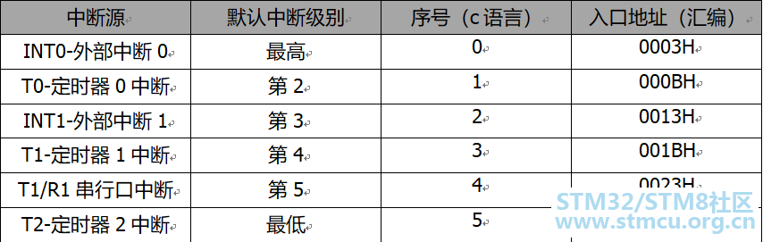

可以注意到interrupt后面的数值,这个是编译器识别不同中断的唯一符号:52单片机的中断级别
2 H2 T* |- ]' f) q: s 微信图片_20200710135931.png
