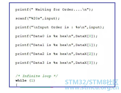

我们在MCU的开发调试过程中,有时希望将一些信息输出以便观察。通常我们可以将标准C库中Printf相关实现函数进行重定向,通过UART串口输出,或者利用ITM机制通过SWO输出。这里将简单演示IAR环境下基于SemiHost机制实现printf功能。

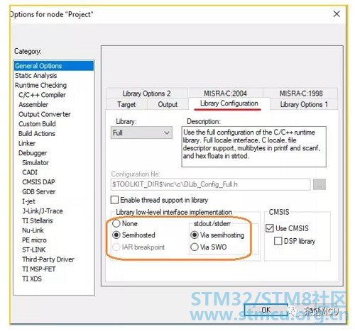

下面使用的开发板STM32F4DISCOVERY板,硬件调试器为STLINK。稍作配置后即可使用。注意在代码里将stdio.h包含进去。
# H+ G6 s4 K; B' u
4 C  A/ y  k& I+ v6 l
% @/ j( Y5 z  b8 h; S% L: o
演示代码:

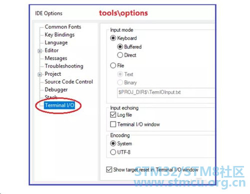

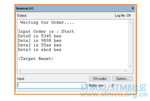

在调试状态下,点击view菜单下面的TerminalI/O子菜单即可出现输出窗口。
, d, E# O: o3 x9 [0 r& N# k
+ D& n5 p* B9 z% X; j' s0 d. ~: T) }) @8 q3 Y$ K% I$ p6 d
配置过程很简单,实现起来也挺方便的,需要的时候我们可以加以灵活选用。
