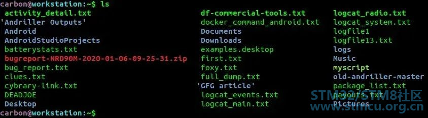

Linux 中最常用的列出目录下内容的命令就是 ls 命令。默认情况下, ls 显示目录下的所有非隐藏内容。在显示结果里文件和目录会被显示为不同的颜色,具体显示的颜色取决于终端的配色主题。
& A/ Z" w: t: i
ls

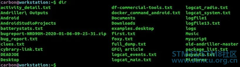

ls 命令大家比较熟悉,使用的频率也非常高。dir 命令与 ls 命令类似,也是列出目录下内容。如果列出的文件名中含有特殊字符,比如空格,那么这些特殊字符前将会显示一个反斜杠\ 。
dir 与 ls 比较相似,在 ls 命令中的命令参数在 dir 中也是可用的。
微信图片_20200714121608.jpg dir

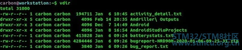

vdir 命令以长列表的形式显示目录下的内容,并且特殊字符前也是加了反斜杠 \ 的。长列表中显示了该文件或目录的权限信息,连接数,所有者,组所有者,文件大小,上次修改时间和名称。
微信图片_20200714121611.jpg vdir

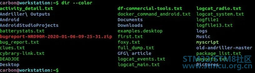

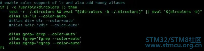

当我们使用 ls 命令查看目录内容时,不同类型的文件将显示为不同颜色,而使用 dir 和 vdir命令时则所有内容都是同一种颜色。这是因为在默认情况下 ls 其实是 ls --color=auto 的别名,因此对输出的内容配置了颜色。
微信图片_20200714121615.jpg alias
如果在使用dir 和 vdir 时也想让输出内容按类型不同显示不同颜色,那么可以使用:
  • $ dir --color& T9 U6 Q0 F# G+ d! v4 l
  • $ vdir --color
    / d8 n& ^, P+ U' o2 M" y6 S
微信图片_20200714121618.jpg dircolor1 S! s" Z" A2 ~3 J1 f5 G: \
