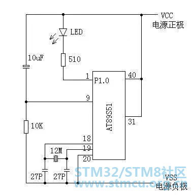

好了,现在我们将小灯接在单片机的P1.0端口上,如下图所示:
由上图可知,当端口P1.0输出高电平时,小灯D不亮,因为小灯中不会有电流通过;当端口P1.0输出低电平时,小灯就亮,因为此时小灯中有电流通过。

在实验的时候,通常用发光二极管LED代替小灯,由于LED工作电压小,由此LED要串接一个小电阻,用220欧姆——1k之间的都行,我用的是510欧姆的。
这样还不够,单片机工作还需要两个条件,一是需要加上一定的工作电压,AT89S51工作电压为5V,第20脚接负极,第40脚接正极;另外还要给单片机安装一个心脏起搏器,就是振荡器,通常叫做时钟,只要在18脚和19脚之间接一个石英晶体就行了,我用的是12MHz的,另外为了保证振荡器稳定工作,还要在18脚、19脚分别接一个27PF的小电容到地(就是接到负极),此外,89s51的第9脚为复位端,要接一个10uF电容到正极,再接一个10K电阻到负极,最后,第31脚也要和电源的正极接起来,关于31脚,以后再说,这样一台由单片机控制的会自动闪烁的小灯就做好了。下面是完整的电路图:
没有使用的管脚空着就行了,什么也不用接。一通上电,小灯就开始不停的闪烁了。大约1秒钟闪烁3——4次。
