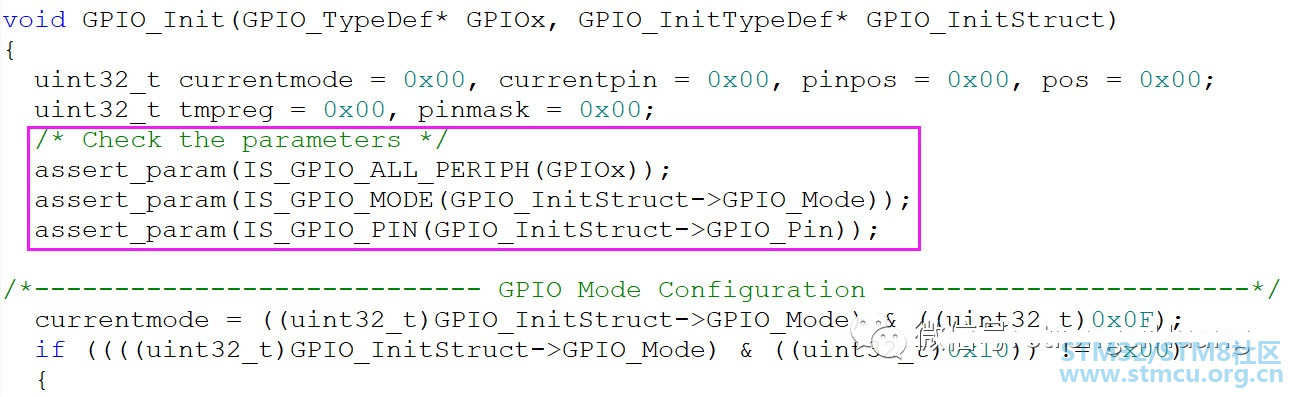

1.拿STM32最常见的GPIO初始化函数为例A.标准外设库GPIO初始化: 微信图片_20200715201927.jpg

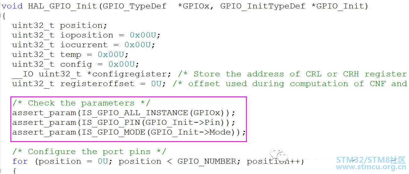

; T2 D1 o/ x! z# f" v% UB.HAL库GPIO初始化: 微信图片_20200715201930.jpg : ?4 |$ d6 h# I
相信大家都看到过STM32库中的参数断言语句,他的作用就是用于检查函数传入参数是否正确。( [5 O. i" v  h  s& L$ ^

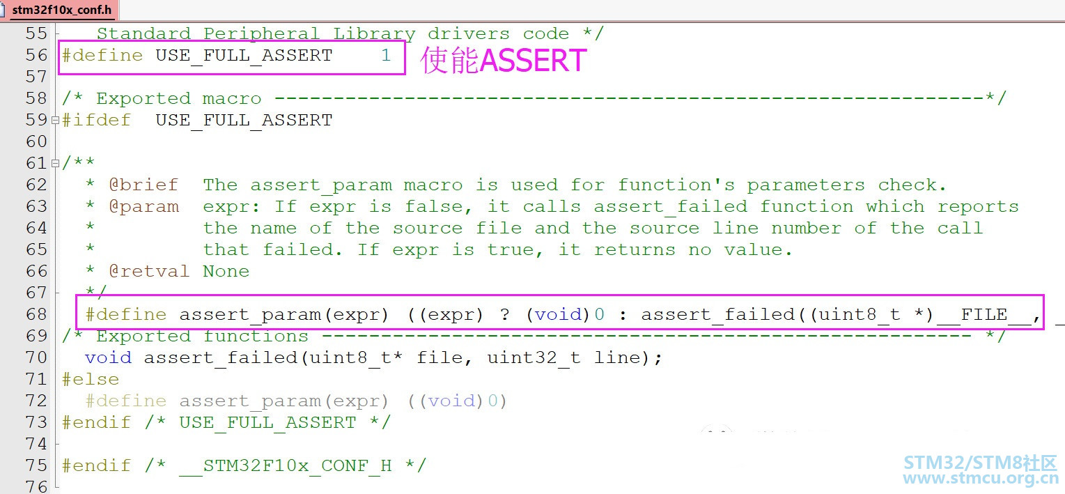

A.标准外设库 微信图片_20200715201924.jpg 1 T1 f4 G" N8 p! h6 {
B.HAL库道理一样,使能ASSERT,可以手动:
0 q9 E. Z/ K% `9 W" m# r
  • #define USE_FULL_ASSERT    1U
    , z; Y. O; _0 n
      y3 `/ |. Y) J* ?2 f, A

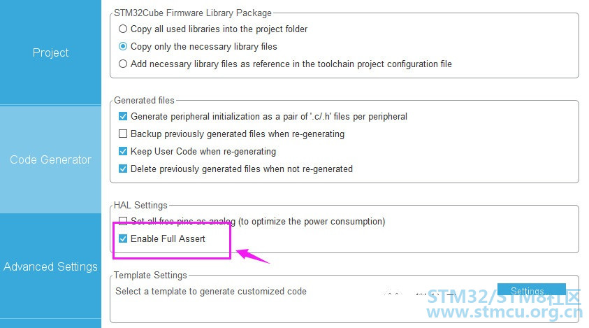

也可以通过STM32CubeMX配置:
9 f0 S2 ^; t* R$ p 微信图片_20200715201921.jpg + `9 H6 u: R4 F) H7 N7 c+ T
