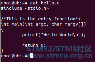

我们先用 cat 命令查看文本文件,例如 hello.c 。
  • $ cat hello.c
    * l2 Q3 A: |4 d# G3 p
效果如下图
微信图片_20200715205333.png cat

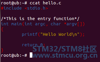

可以看出来代码没有任何颜色标记(大家应该对这个结果很熟悉)。现在,再使用 ccat 查看文本文件 hello.c ,并查看其如何显示输出。
  • $ ccat hello.c; v9 L: J, U* T% I& _/ o
效果如下图:
微信图片_20200715205317.png ccat
您注意到差异了吗?ccat 使用语法高亮显示输出,而 cat 命令仅以系统的默认主题颜色显示输出。
