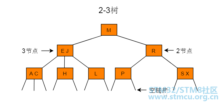

2-3树运行每个节点保存1个或者两个的值。对于普通的2节点(2-node),他保存1个key和左右两个自己点。对应3节点(3-node),保存两个Key,2-3查找树的定义如下:
  • 要么为空,要么:
  • 对于2节点,该节点保存一个key及对应value,以及两个指向左右节点的节点,左节点也是一个2-3节点,所有的值都比key要小,右节点也是一个2-3节点,所有的值比key要大。
  • 对于3节点,该节点保存两个key及对应value,以及三个指向左中右的节点。左节点也是一个2-3节点,所有的值均比两个key中的最小的key还要小;中间节点也是一个2-3节点,中间节点的key值在两个跟节点key值之间;右节点也是一个2-3节点,节点的所有key值比两个key中的最大的key还要大。

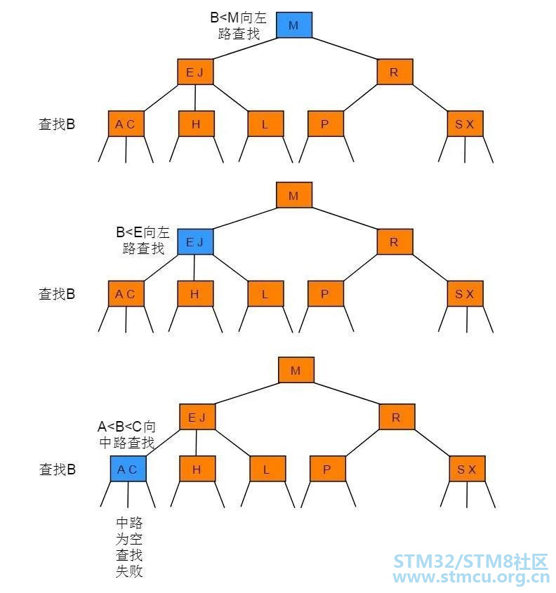

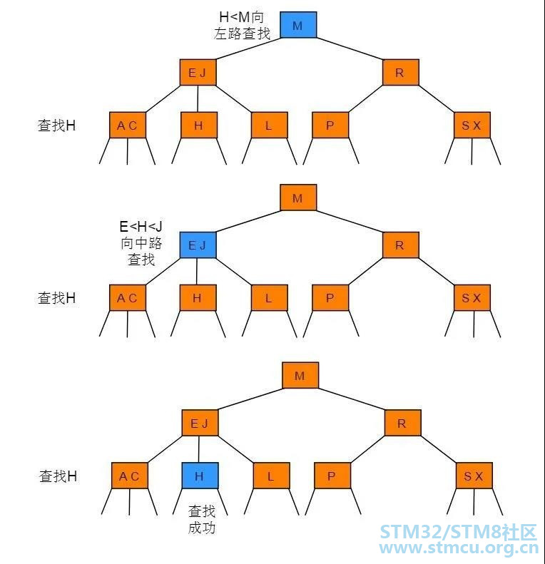

算法思路:
要判断一个键是否在树中,我们先将它和根结点中的键比较。如果它和其中的任何一个相等,查找命中。否则我们就根据比较的结果找到指向相应区间的链接,并在其指向的子树中递归地继续查找。如果这是个空链接,查找未命中。
微信图片_20200715212148.jpg 2-3 树中查找键为H的节点 微信图片_20200715212151.jpg 2-3 树中查找键为B的节点

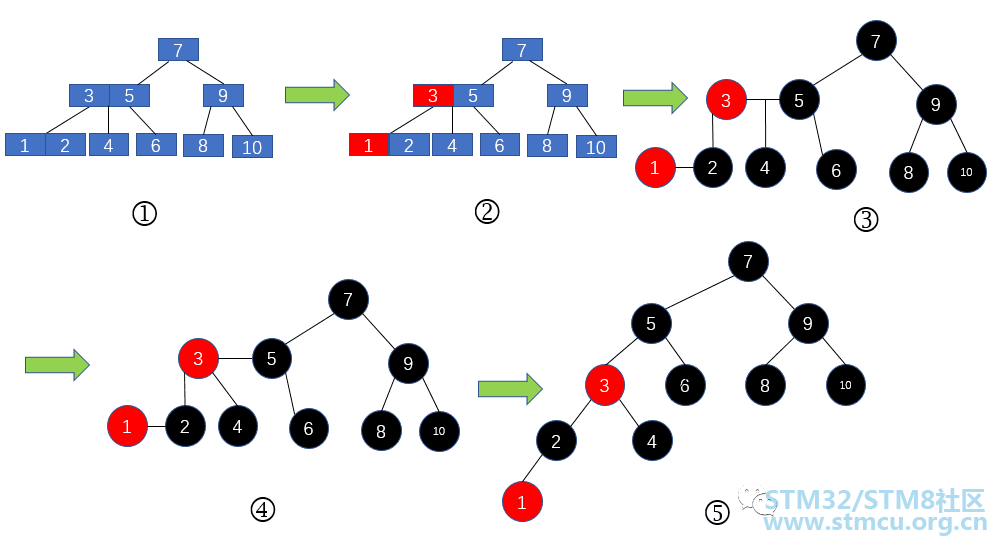

现在我们对2-3树进行改造,改造成一个二叉树。怎么改造呢?对于2节点,保持不变;对于3节点,我们首先将3节点中左侧的元素标记为红色,然后我们将其改造成图3的形式;
再将3节点的位于中间的子节点的父节点设置为父节点中那个红色的节点,如图4的所示;最后我们将图4的形式改为二叉树的样子,如图5所示。图5是不是很熟悉,没错,这就是我们常常提到的大名鼎鼎的红黑树了。如下图所示。
微信图片_20200715212159.png 2-3树转红黑树

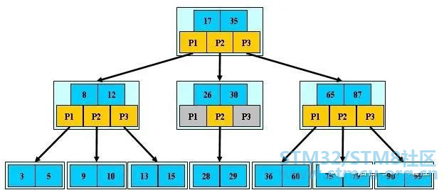

9 B树/B+树
在计算机科学中,B树(B-tree)是一种树状数据结构,它能够存储数据、对其进行排序并允许以O(log n)的时间复杂度运行进行查找、顺序读取、插入和删除的数据结构。B树,概括来说是一个节点可以拥有多于2个子节点的二叉查找树。与自平衡二叉查找树不同,B-树为系统最优化大块数据的读和写操作。B-tree算法减少定位记录时所经历的中间过程,从而加快存取速度。普遍运用在数据库和文件系统。
                             ——维基百科
% Z7 r4 f0 d9 y  e; F9 j& H
B 树可以看作是对2-3查找树的一种扩展,即他允许每个节点有M-1个子节点。
  • 定义任意非叶子结点最多只有M个儿子;且M>2;
  • 根结点的儿子数为[2, M];
  • 除根结点以外的非叶子结点的儿子数为[M/2, M];
  • 每个结点存放至少M/2-1(取上整)和至多M-1个关键字;(至少2个关键字)
  • 非叶子结点的关键字:K[1], K[2], …, K[M-1];且K < K[i+1];
  • 非叶子结点的指针:P[1], P[2], …, P[M];其中P[1]指向关键字小于K[1]的 子树,P[M]指向关键字大于K[M-1]的子树,其它P指向关键字属于(K[i-1], K)的子树;
  • 所有叶子结点位于同一层;! m; U; ~2 P; ^$ j8 I+ v
    ) h( ?& ]- y$ `/ T# B. ]% R
如:(M=3) 微信图片_20200715212210.jpg

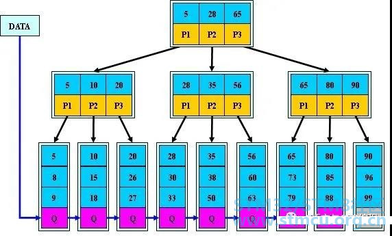

B+树:
B+树是B树的变体,也是一种多路搜索树:
其定义基本与B-树同,除了:
  • 非叶子结点的子树指针与关键字个数相同;
  • 非叶子结点的子树指针P,指向关键字值属于[K, K[i+1])的子树, B树是开区间
  • 为所有叶子结点增加一个链指针;
  • 所有关键字都在叶子结点出现;7 m4 T- ~+ s- d- o; S% E
    ! g7 a! Y- u' ~3 A0 c9 G
如:(M=3)
微信图片_20200715212228.jpg 1
算法思路:
B+的搜索与B树也基本相同,区别是B+树只有达到叶子结点才命中(B树可以在 非叶子结点命中),其性能也等价于在关键字全集做一次二分查找;
  • 所有关键字都出现在叶子结点的链表中(稠密索引),且链表中的关键字恰好是有序的;
  • 不可能在非叶子结点命中;
  • 非叶子结点相当于是叶子结点的索引(稀疏索引),叶子结点相当于是存储(关键字)数据的数据层;
  • 更适合文件索引系统;
