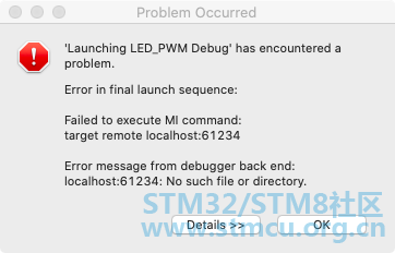

折腾好几晚了,MAC端的IDE始终无法进debug,一直说我target remote localhost:61234
GDB也重装了一边,还是没有用。有人知道怎么回事吗。
代码用的官方的LED的案例,肯定没问题。

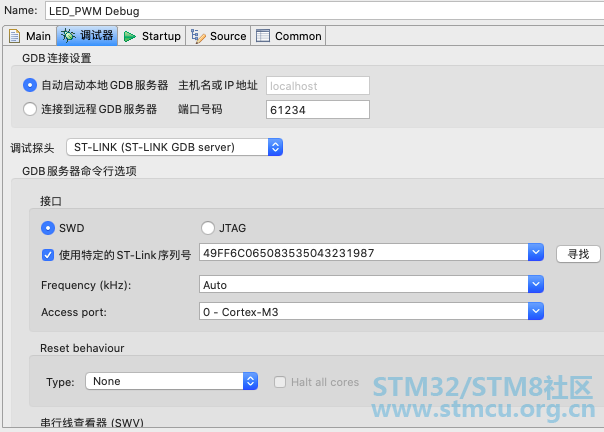

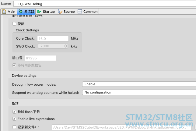

报错的内容
报错的内容

你这个提示是“没找到文件”,你是不是从别的系统把工程复制过来的。
你可以尝试一下把目录下.launch文件删掉,然后重新配置下调试器试一下。
