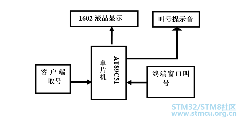

本系统由键盘输入系统、单片机系统、屏幕显示系统及叫号提示音系统组成,系统分为两个部分:抽号部分和叫号部分,其控制核心为AT89C51单片机,抽号部分和叫号部分采用一块 LCD液晶显示器,这样显示数据直观,便于客户理解,抽号部分输入只需使用一个抽号按键即可,便于客户操作,叫号部分包括叫两个号键,系统采用自动清零,无需人工操作。
0 _* h. s+ Q$ P/ A9 R
系统框图
& A& u1 S" p, i+ L9 o* e  B4 W  n

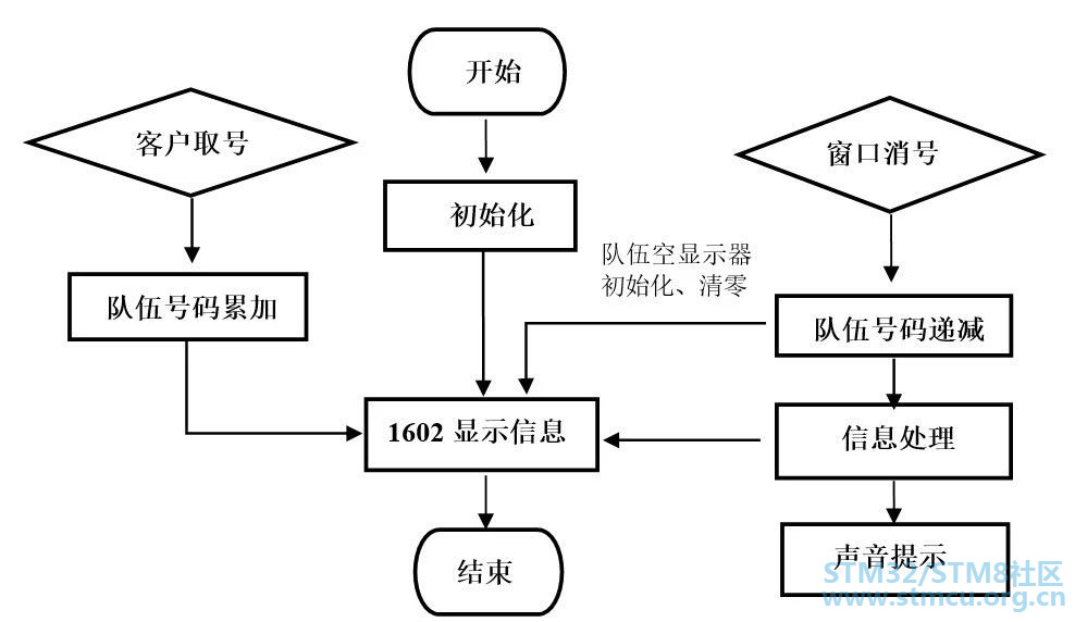

设备上电后,显示器屏幕亮,无信息显示。当客户按键后,每按一下,队伍加1,显示器显示客户队伍号;排满20位后,再按取号键,屏幕显示“队伍满”。当客服叫号时,队伍减1,程序进行信息处理,在显示器上显示“几号客户到几号窗口”,同时进行声音提示;当队伍空时,显示“队伍空”,显示器屏幕清空,储存的队伍号码归零处理。

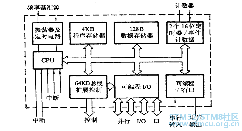

AT89C51是一种带4K字节闪烁可编程可擦除只读存储器(FPEROM—Falsh Programmable and Erasable Read Only Memory)的低电压,高性能CMOS8位微处理器,俗称单片机。
" o7 e5 C9 `" h7 l* w  `7 D7 t, n
单片机的可擦除只读存储器可以反复擦除100次。从工作原理上讲,单片机就是一种微型计算机,是一种“程序存储式”计算机。它是在一块硅片上集成了中央处理器(CPU)、随机内存(RAM)、程序内存(ROM或EPROM)、定时/计数器以及各种I/O接口,也就是集成在一块芯片上的计算机。

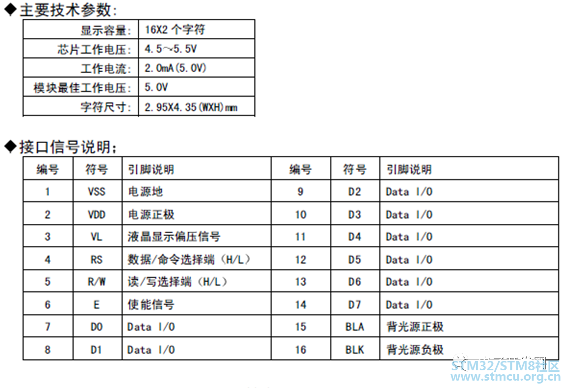

液晶LCD1602介绍

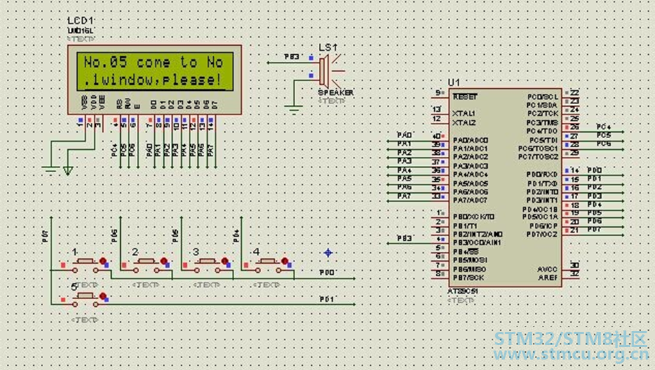

系统Proteus仿真图:图中主要以AT89C51为控制核心,包括显示电路,音乐提示电路,晶振电路。
3 m  U1 g  D+ i, A0 F
0 F) U$ [3 L1 n# u/ r# X+ {: t

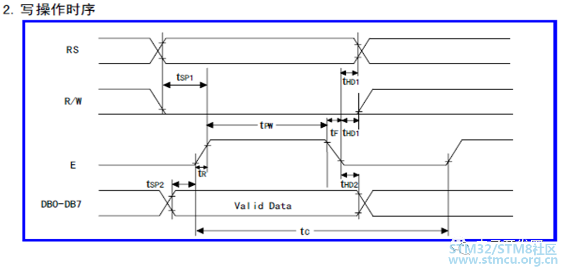

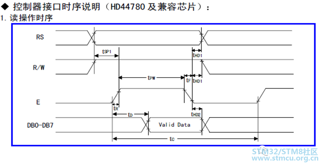

液晶显示电路:P1口接LCD1602的8个双向数据线接口,P3.4接1602的数据/命令选择端,P3.5接1602的读/写选择端,P3.6接1602的使能信号。BLA、BLK分别是1602的背光源的正负极,VL是1602对比度调整端。本文是通过对RS、RW以及E的高低电平进行写指令和写数据操作来控制1602的显示的。

系统软件设计
' \# C5 g) r- z
5 d( H, F3 U0 H* D  V% S

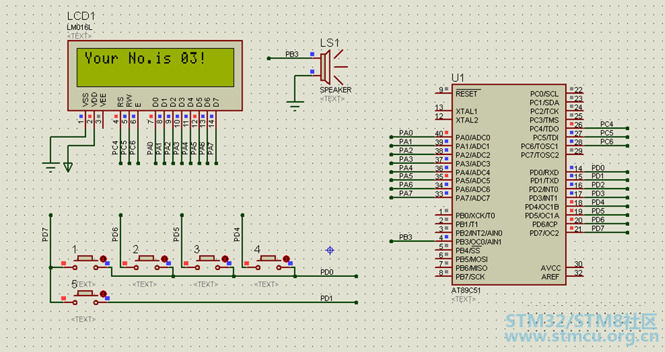

仿真是在软件Proteus 7.4上进行的,用C语言编写的程序,通过keil生成了hex文件,经过调试,仿真实现了排队叫号系统的功能。
客户取号:按下客户端取号按键,屏幕显示“Your No.is 03!”。

窗口叫号:按下窗口服务叫号按键一,屏幕显示“No.03 Come to No.1 window, please”。
' c. X9 o6 W  @- t
