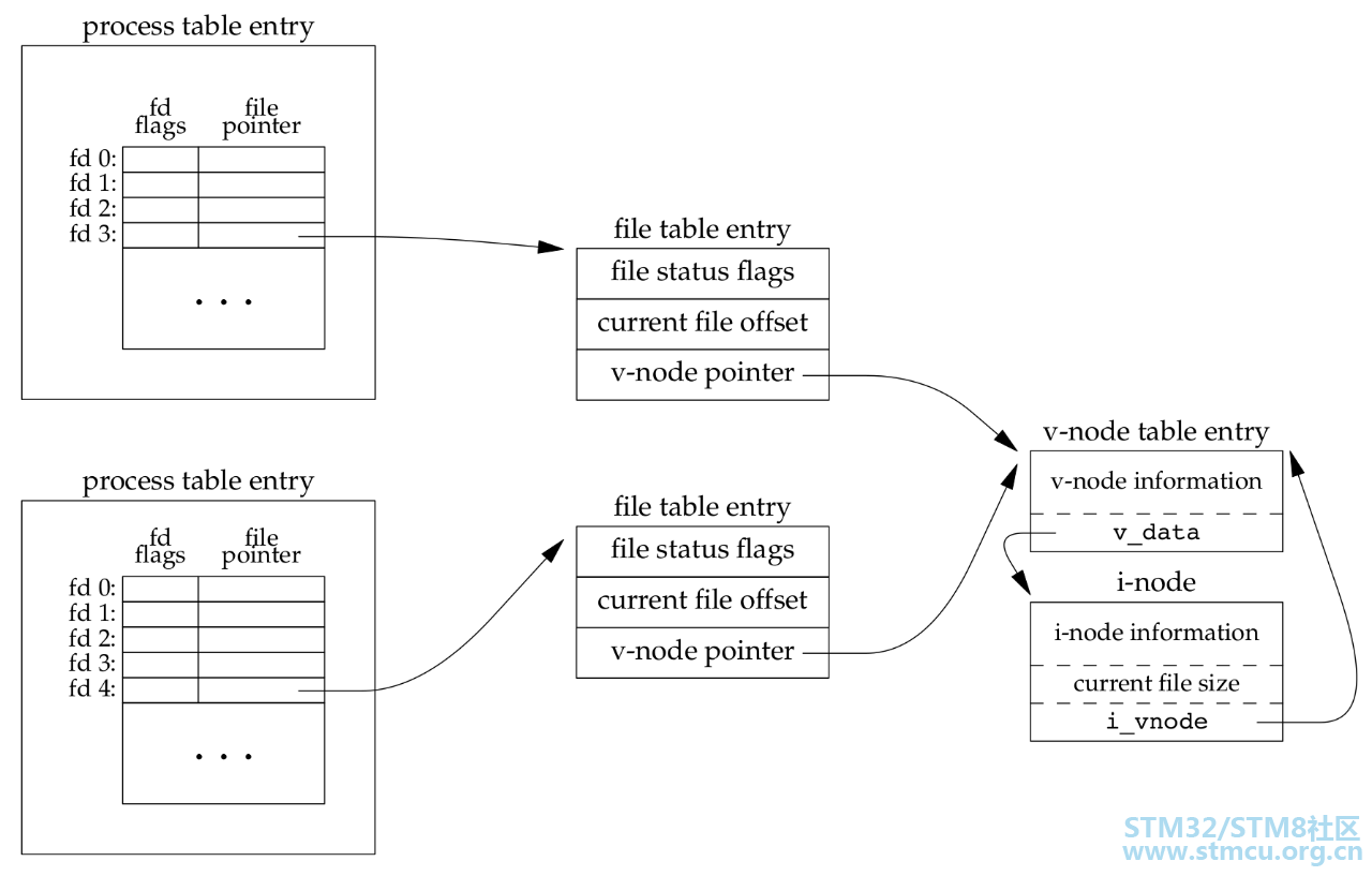

5.2 列举几种打开文件的情景1) 两个独立进程各自打开同一个文件
两个独立进程各自打开了同一文件,则有如下关系:
第一个进程在文件描述符 3 上打开该文件,而另一个进程在文件描述符 4 上打开该文件。打开该文件的每个进程都获得各自的一个打开文件表项,但对一个给定的文件只有一个 inode 节点表项。
之所以每个进程都获得自己的打开文件表项,是因为这可以使每个进程都有它自己的对该文件的当前偏移量。

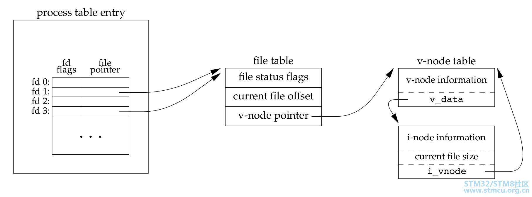

2) dup(1) 复制文件描述符
dup() 用来复制一个现有的文件描述符。
$ man 2 dup
" z, i9 A: q+ z( n- B' [& u       #include <unistd.h>3 d, N- ^  ~  ?" l# ]/ v
       int dup(int oldfd);

dup(1)后的内核数据结构:
dup() 返回的新文件描述符与参数 oldfd 共享同一个打开文件表项。

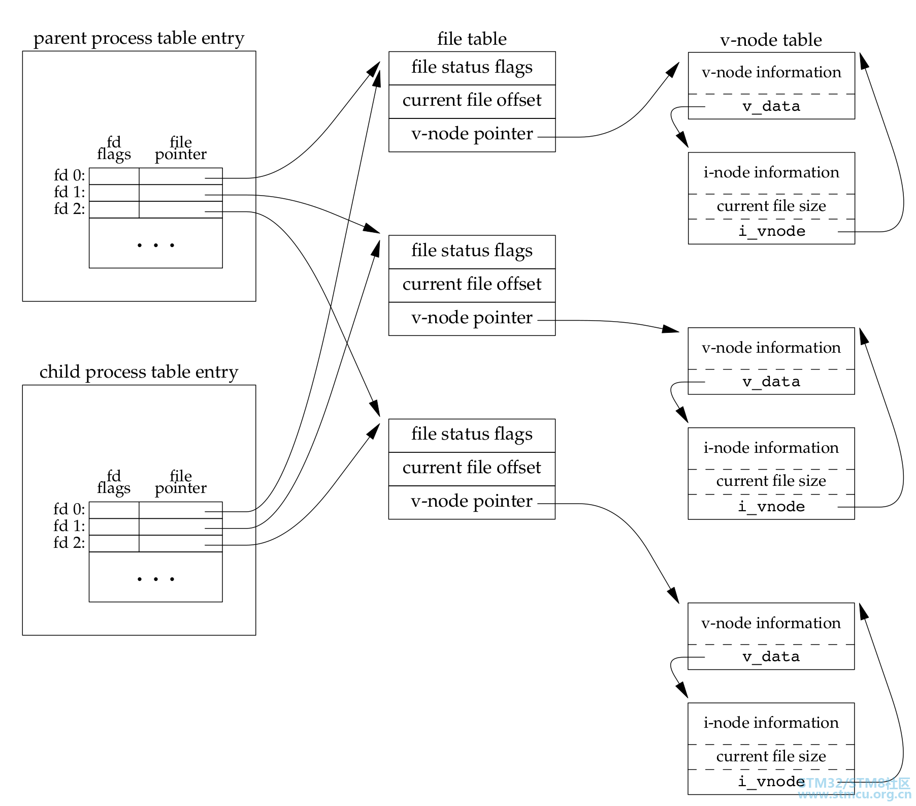

3) fork 之后父进程和子进程之间对打开文件的共享
9 Q# @! {3 o( t5 M+ |! n
; k4 v7 A' ^( p# Q# s
假定所用的描述符是在fork之前打开的,如果父进程和子进程写同一描述符指向的文件,但又没有任何形式的同步,如使父进程等待子进程,那么它们的输出就会相互混合。
