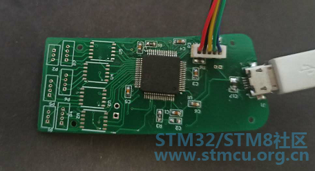

现在感觉SWD调试接口基本取代20pin的JTAG,在自己设计电路板的时候很多人会纠结用几根线?? 用2根: SWDIO SWCLK,只是网上说的,我没用过,我觉得是需要接地的。 用3根: SWDIO SWCLK GND 用4根: SWDIO SWCLK GND VCC 用5根: SWDIO SWCLK GND VCC NRST ![]() 我喜欢用5根, 开发调试的时候,如果不接VCC 我设计的电路板是找不到芯片的,用NRST就是为了复位,有时候遇到奇怪的现象,下载不进去,使用镊子短接一下电容C8就好了,省去了一个按钮开关,板子也可以做的更小。 ![]() 不知道你们在设计的时候用几根? |
