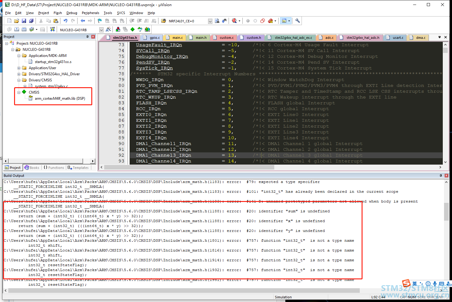

大家好,

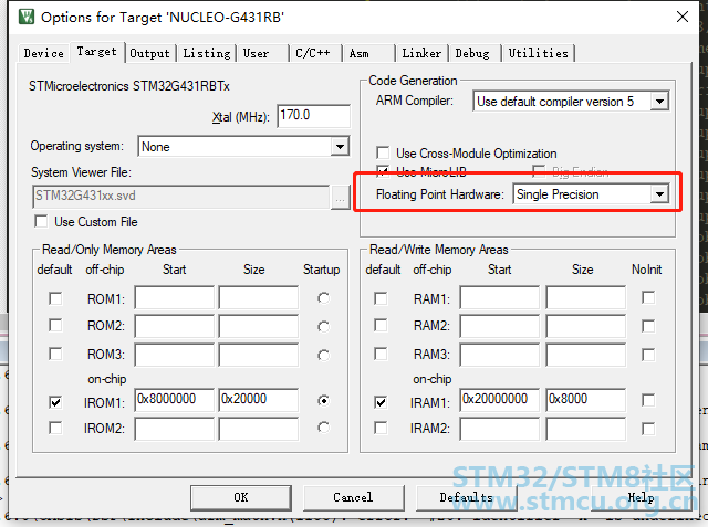

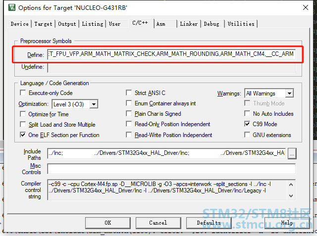

因为要使用G431 DSP功能,需要在工程中将DSP库添加进来。我按照网上的方法(http://home.**/my/space-uid-53362-blogid-255017.html)(http://blog.csdn.net/yuleitao/article/details/105621492)在MDK里面进行了如下图几个主要配置,但是编译的时候仍然报了很多的错误,这个arm_math.h是无法修改的,这个是官方文件,编译怎么会有这么多错误呢?大家有遇到过么?

lebment 回答时间:2020-7-20 00:42:26
换v6 其余什么都不需要改

yklstudent 回答时间:2020-7-20 16:15:14
这里建议直接移植STM32G4Cube库下的DSP,移植起来很简单的

薛定谔_qq 回答时间:2020-7-25 21:36:10
已经搞定了,谢谢大家!!是ARM_MATH.h文件没有加到inc文件夹里面
