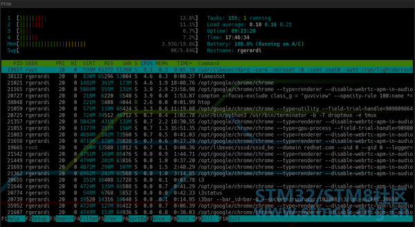

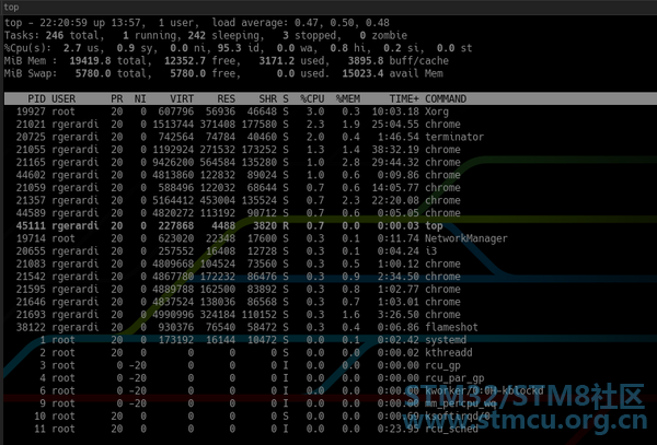

htop 是一个类似于 top 的交互式流程查看器,但它提供了更好的开箱即用的用户体验。默认情况下,htop 会用令人愉快的彩色显示与 top 相同的指标。
默认情况下,htop 是这样的:
相比之下,top 默认是这样的:
此外,htop 在顶部提供了系统概览信息,在底部提供了一个命令栏,可以使用功能键来触发命令,而且,你还可以按 F2 进入设置界面对它进行定制。你可以更改其颜色、添加或删除指标,或更改概览栏的显示选项。
虽然对于最新版本的 top,你也可以通过配置实现类似的结果,但 htop 提供了更合理的默认配置,这使得它成为一个漂亮且易于使用的流程查看器。
