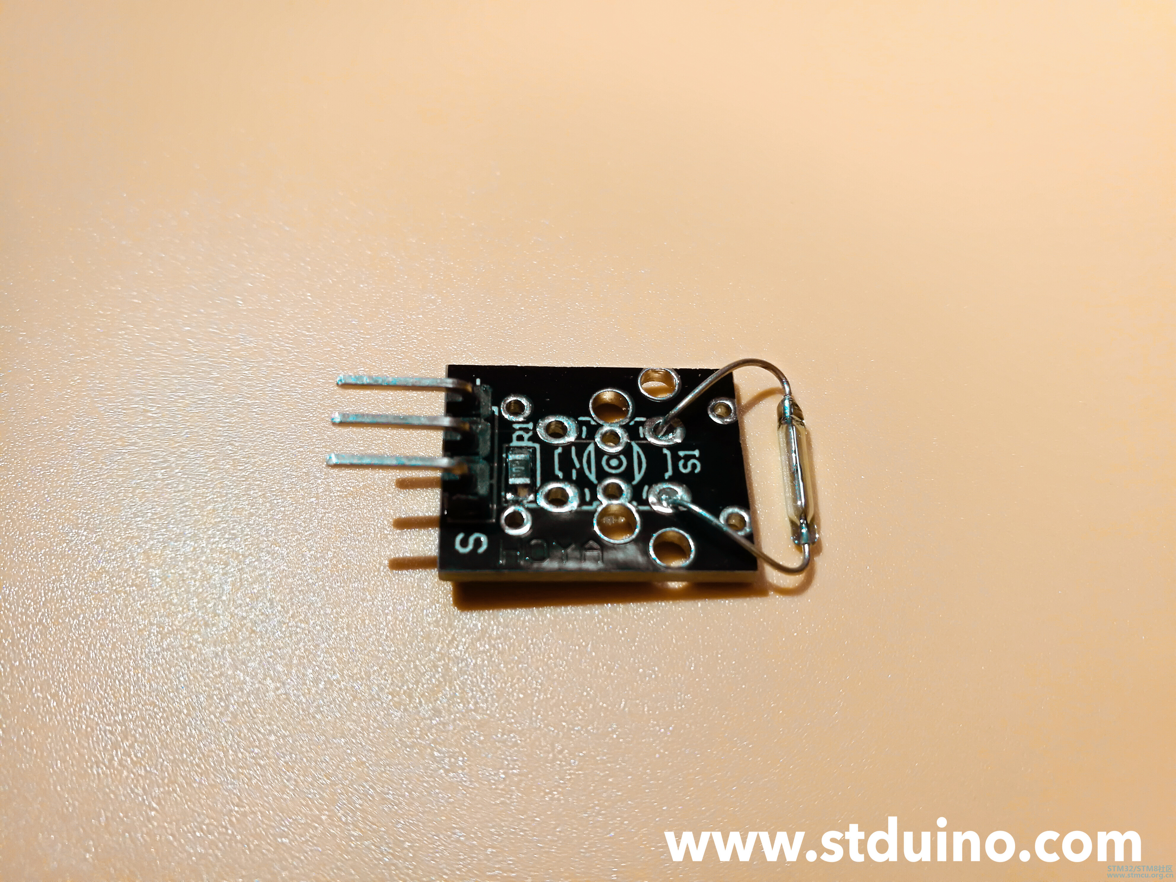

' S- L+ l1 i" R- @4 G# {干簧管,又称磁力开关或磁簧开关。其内部有两个金属簧片,密封在玻璃管中,玻璃管内充满惰性气体。一般情况下两簧片相互交叠,但是相距一段空隙,是分离的,电路断开。当有磁性物体靠近时,两篇簧片会产生相互吸引的磁力,从而吸合,电路接通。因此可以利用单簧管来制作磁性感应器。5 C. v4 }+ A' T, e" |" H
干簧管有两种常见的类型:常开型干簧管和常闭型干簧管。很容易理解,当没有磁性物体靠近时,常开型断开,常闭型闭合。而靠近磁性物体时,常开型闭合,常闭型断开。! g6 n8 r4 ^  }
干簧管.jpg ' G+ n  ]" s9 A7 D; q8 J7 F
  n* F5 n) w0 @. f: Y

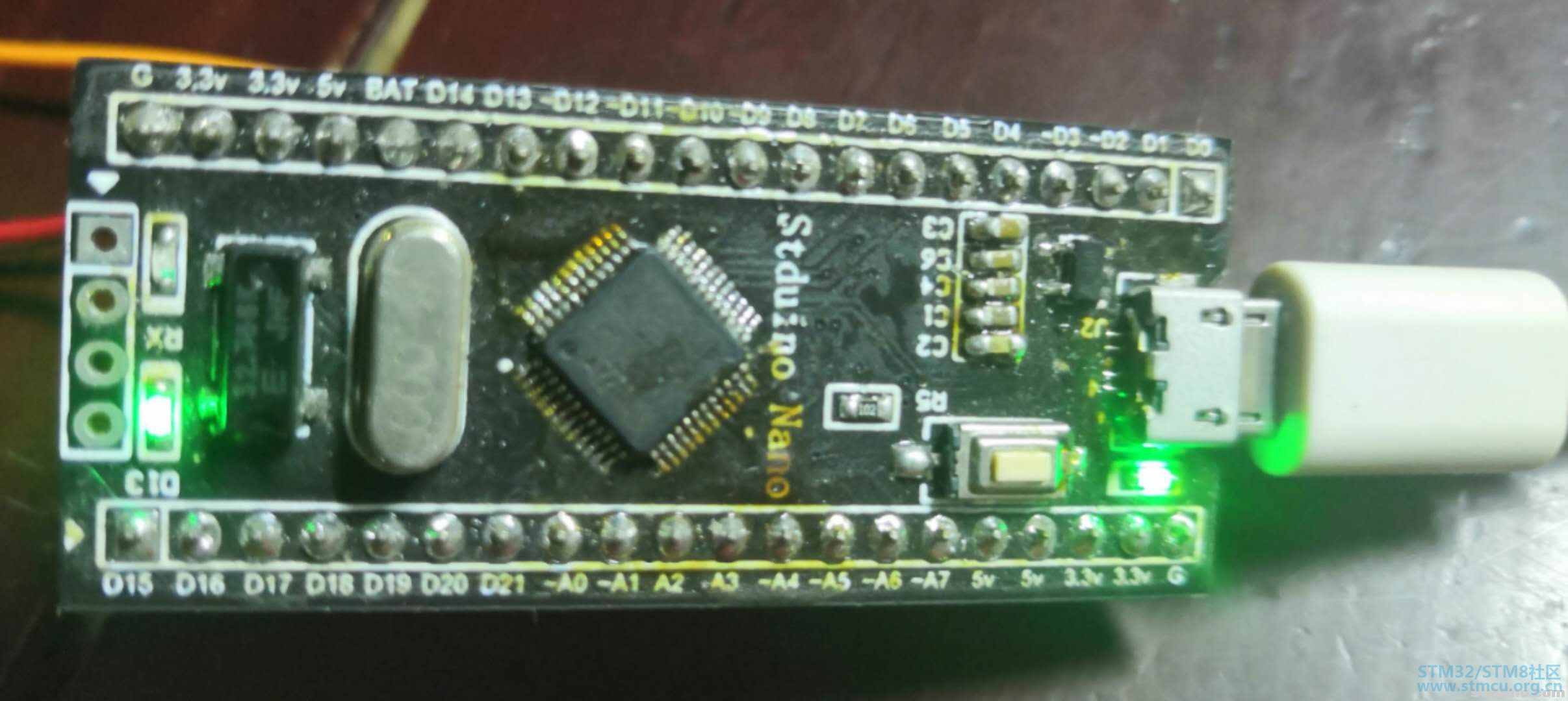

利用干簧管检验磁铁磁性,当靠近磁铁时,板载LED变亮;当远离磁铁时,板载LED熄灭。

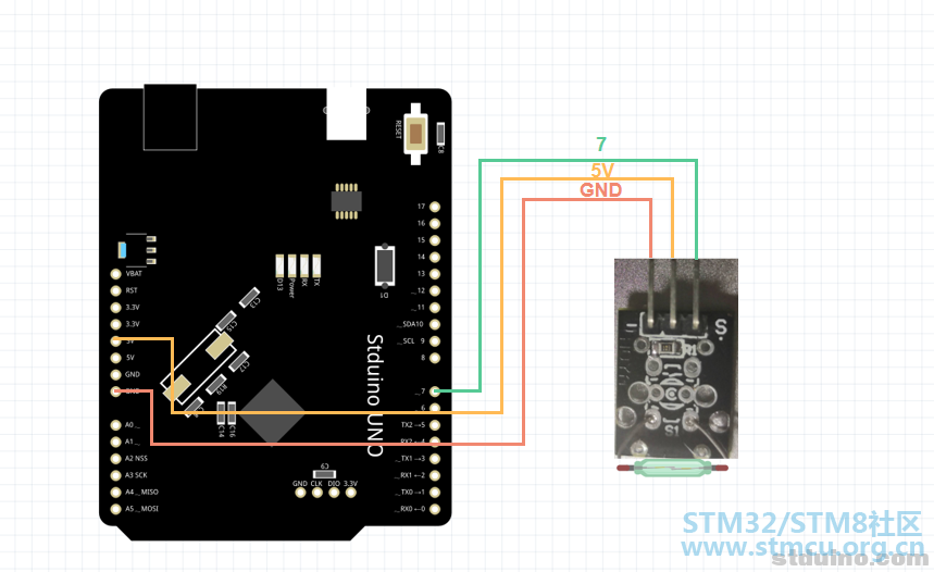

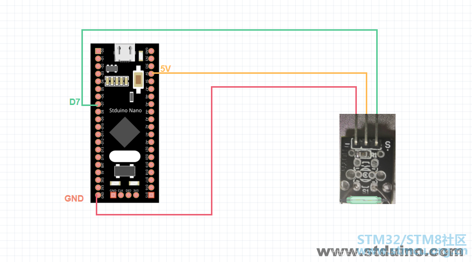

电路连接:

实验效果:
