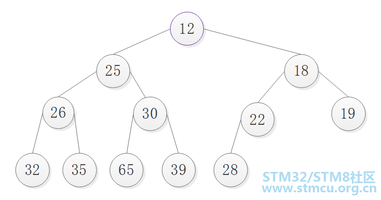

如图为小根堆结构:
  • 树的形状
    : k: H) d. @1 a% ]( P
堆这种二叉树最多在两层具有叶子结点,并且最底层的叶子结点靠左分布,该树种不存在空闲位置,也就是堆是个完全二叉树。
上述的两种性质可以保证快捷找到最值,并且在插入和删除新元素时可以实现重新组织再次满足堆的性质。

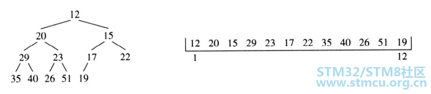

2.3 堆的数组表示
堆中没有空闲位置并且数组是连续的,但是数组的下标是从0开始,为了统一,我们统一从1开始,也就是root结点的数组index=1,那么可以通过数组的index可以通过父结点找到左右子结点,也可以通过子结点找到父结点。
数组的元素遍历就是堆的层次遍历的结果,因此数组存储的堆具备以下性质:
//数组下标范围; ]$ t; o3 g  Z% k# J
i<=n && i>=1+ s5 U- p: n: Q
//根结点下标为11 S: \# I  g! r( U9 g
root_index = 1
  Z* r' n' H2 f) x) K% Z//层次遍历第i个结点的值等于数组第i个元素
! v1 U- j" [/ m* E2 l7 svalue(i) = array# w9 t! _* v; k6 w/ ^
//堆中第i个元素的左孩子下标i*2
" b! J) Z" ?) h7 q$ T  dleft_child_index(i) = i*2
: ^* M4 M+ i; F9 i! c//堆中第i个元素的右孩子下标i*2+10 z% x& _( V" W" ~
right_child_index(i) = i*2+1
4 F+ H2 h! R3 e* n$ Q! n2 @2 }//堆中第i个元素的父结点下标i/2
( V- H& }; N3 M+ ?6 M- dparent(i) = i/2
# J/ |+ Z1 b; ^' }9 ]: R
7 v  i8 {  l# J  ^4 I堆和数组的对应关系如图:
$ x& M; f- u1 k6 K- }' h/ N# k

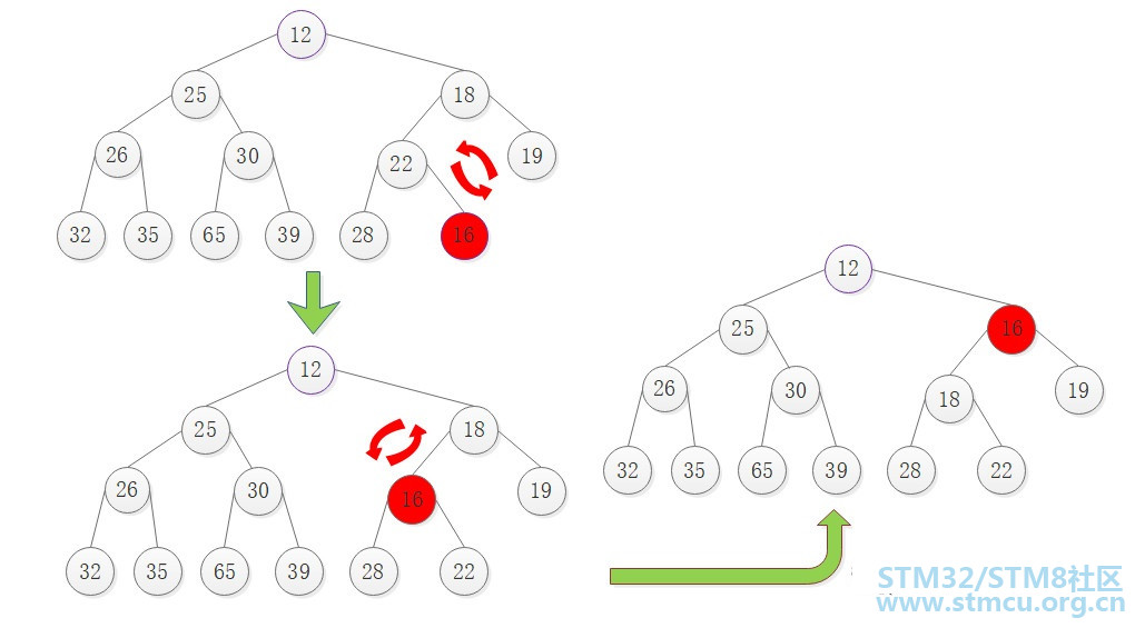

2.4.1 siftup函数的原理
以小根堆为例,之前a[1...n-1]满足堆的特性,在数组a[n]插入新元素之后,就产生了两种情况:
2 h* x$ a; N) X- Y7 _A. 如果a[n]大于父结点那么a[1...n]仍然满足堆的特性,不需要调整;
0 M6 r4 r- t. m) u) \; F/ iB. 如果a[n]比它的父结点要小无法保证堆的特性,就需要进行调整;
循环过程:自底向上的调整过程就是新加入元素不断向上比较置换的过程,直到新结点的值大于其父结点,或者新结点成为根结点为止。
+ r2 B4 g1 }" [; Z7 N6 J8 {8 X停止条件:siftup是一个不断向上循环比较置换的过程,理解循环的关键是循环停止的条件,从伪码中可以清晰地看到,siftup的伪码:
//siftup运行的前置条件0 V7 d7 A7 }0 }' T. R
heap(1,n-1) == True
8 }5 H" B: U. C- }1 Q; A1 n8 Dvoid siftup(n)- X: m" S8 K) Z9 [2 Y% \
     i = n
& d1 P7 y9 W: p; ~; k! R  _9 _     loop:
0 r& V+ r9 X; z: W         // 循环停止条件一
7 _$ O" C  [. P- y         // 已经是根结点6 P0 D! g$ Q+ ~
         if i == 1:# |+ `% A, Q/ z6 {' F5 H7 ?
             break;
/ g5 |/ B; c8 t( z, r  U         p = i/2
4 T# D7 N4 |% s% A. z         // 循环停止条件二
& b1 T5 B& H* x+ V' a/ f8 e         // 调整结点大于等于在此位置的父结点6 E6 t( v3 I' i( p
         if a[p] <= a
; a( R0 E" b; A5 a- H              break;
& B7 H+ E& I- {1 t" b  h$ V         swap(a[p],a)7 l, j) {" v5 m! e9 D& M
         // 继续向上循环
: x4 N& j2 b$ T6 W+ n. c         i = p
siftup调整过程演示
( Q1 g$ v- j" _1 [+ i1 N7 L
在尾部插入元素16的调整过程如图:

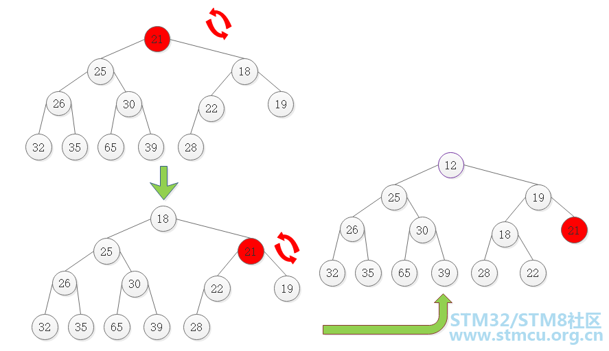

2.4.2 siftdn函数的原理
以小根堆为例,之前a[1...n]满足堆的特性,在数组a[1]更新元素之后,就产生了两种情况:! n. z, \8 P( r& B( J8 ^
A. 如果a[1]小于等于子结点仍然满足堆的特性,不需要调整;: N' l9 K5 t& h" f
B. 如果a[1]大于子结点无法保证堆的特性,就需要进行调整;
循环过程:自顶向下的调整过程就是新加入元素不断向下比较置换的过程,直到新结点的值小于等于其子结点,或者新结点成为叶结点为止。
$ h2 ?3 ?* h1 u9 @! I% O停止条件:siftdn是一个不断向下循环比较置换的过程,理解循环的关键是循环停止的条件,从伪码中可以清晰地看到siftdn的伪码:
heap(2,n) == True
6 Z& e, ~6 c1 N5 F0 [9 ^5 [1 m" D- ~void siftdn(n)1 C$ D5 C; y& P& @' y
     i = 1
% @0 g0 q8 R+ y* D: y2 \3 G) R     loop:) L' \: u& g! `0 j
         // 获取理论上的左孩子下标1 |5 y7 {: q3 F+ e7 J# P
         c = 2*i
+ Q% e$ a. I! f* K0 k. i1 _         // 如果左孩子下标已经越界
$ |/ ^% y; V6 o* P, ^3 u) n         // 说明当前已经是叶子结点* H% [3 o' C# P4 ~" r+ B3 B- e9 k
         if c > n:3 l& h! f. U. M
             break;: s5 y! A) D9 ?9 \6 G& @! k/ I
         //如果存在右孩子
( L7 ?! s' H7 \         // 则获取左右孩子中更小的一个
4 S8 i0 Q: ~# |+ l. p2 l         // 和父结点比较4 o9 y! b$ S4 ?
         if c+1 <= n:* I! ]3 W; ]7 O; d; [: t; Z
             if a[c] > a[c+1]) v" p6 d0 E# G7 a6 s4 U" V
                 c++- T- u: N) ~9 h1 ^2 M" ]& w- d
         // 父结点小于等于左右孩子结点则停止$ X; e1 j' c, ~/ r$ {  C4 I4 S
         if a <= a[c]
3 V9 k3 l, s5 ?! h) W$ A+ g* U) {             break;
; m, v; Z1 g3 M6 d* z& d         // 父结点比左右孩子结点大
' |  k$ D* N, R; ~         // 则与其中较小的孩子结点交换' t7 C0 s0 ^% v. f/ g  [' T
         // 也就是让原来的孩子结点成为父结点
2 f: B1 j3 f. ]) M+ _" @  E& ]         swap(a,a[c])5 e; h% j( N# y* c+ X
         // 继续向下循环
- ^9 P0 b1 Y  y4 w+ F         i = c
siftdn调整过程演示
在头部元素更新为21的调整过程如图:
