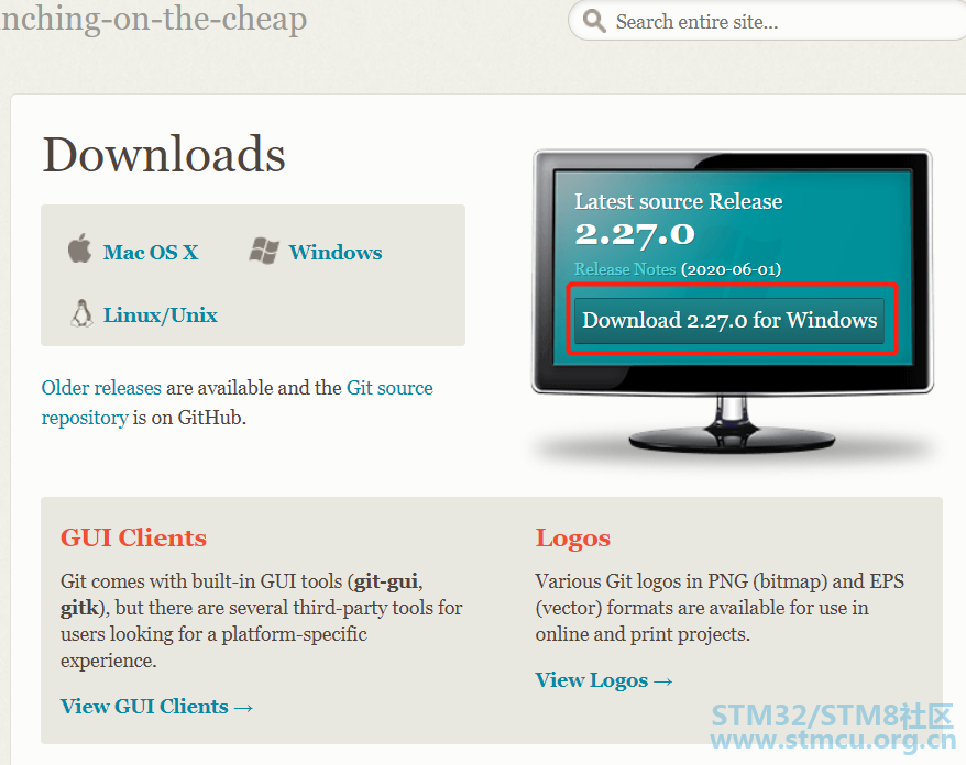

可以去官网下载windows版本的git, http://git-scm.com/downloads

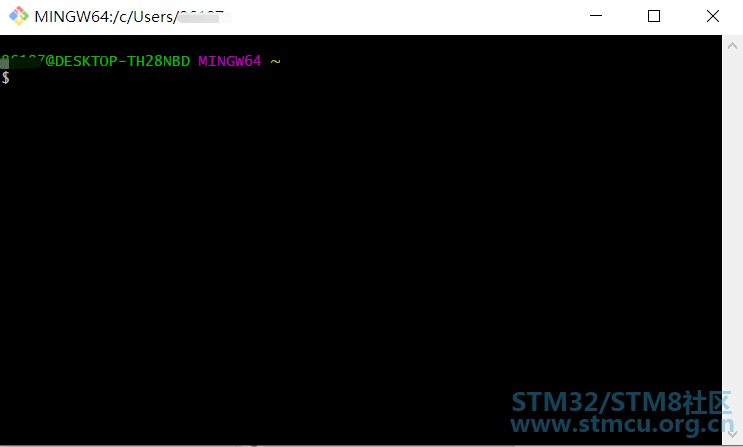

安装完成后,在开始菜单内找到Git Bash并启动。启动后的操作窗口类似于windows的cmd窗口。在bash窗口内可以执行Linux的一些shell指令。
安装完成后,还需要设置邮箱地址和用户名,在命令行输入:
  1. 3 r4 a5 m9 W1 X8 k/ `: A
  2. $ git config --global user.name "Your Name"
    ( M0 y; m0 U9 |! P  T8 t" O$ Q
  3. $ git config --global user.email "email@example.com"
    % h, ?+ Q; G+ \4 @, S1 @) Y
2 g" _, P- j0 z; m) B3 n+ c
因为Git是分布式版本控制系统,可以多人在一起开发。所以每次提交,每次上传,都会带有你这台电脑的标记——邮箱地址和用户名。

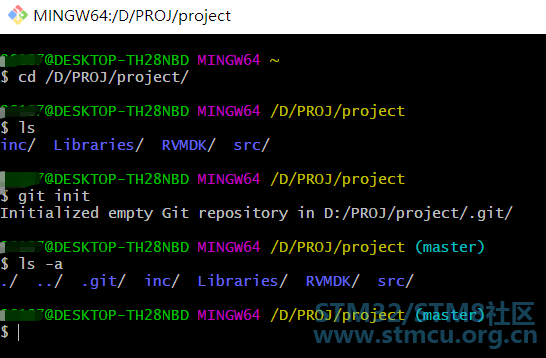

以/D/PROJ/project的一个keil工程为例。
1.进入工程所在的目录,使用ls指令查看是否正确的进入了目录。
  1. 9 E  s7 }% }6 O
  2. xxxx@DESKTOP-TH28NBD MINGW64 /2 \1 f% }% ^3 ]/ v& o
  3. $ cd /D/PROJ/project/
    1 Z# I! @* M; [+ Z  \3 o
  4. ! ?0 m! y: D) @2 |6 [  V4 \
  5. xxxx@DESKTOP-TH28NBD MINGW64 /D/PROJ/project (master)" G! T6 H! h2 d- P
  6. $ ls
    " c8 D1 i: S9 a4 \
  7. inc/  Libraries/  README.en.md  README.md  RVMDK/  src/: e6 K3 e4 ^! w7 ]! d
2、初始化本地git仓库
git init
在project的目录下可以看到.git的目录,该目录包含让 git 能够正常工作所需的所有信息。

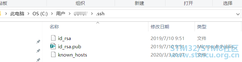

把邮件地址换成你自己的邮件地址,然后回车一路使用默认值即可。完成后在用户主目录里找到.ssh目录,里面有id_rsa和id_rsa.pub两个文件,这两个就是SSH Key的秘钥对,id_rsa是私钥,不能泄露出去,id_rsa.pub是公钥,可以发送给他人。
Windows的目录在c盘的用户目录内。

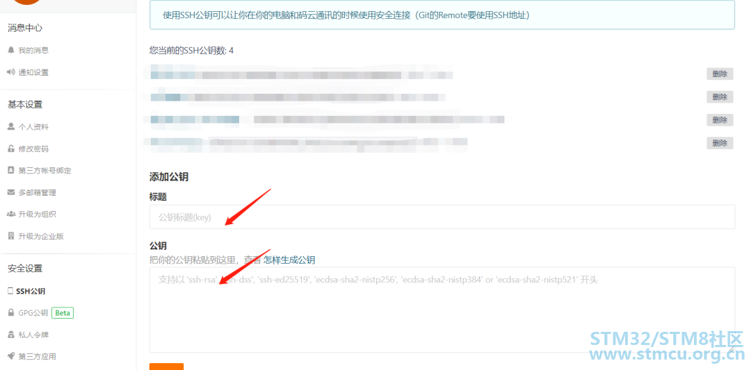

3.上传ssh公钥到码云
点击右上角的用户头像,选择设置。然后在设置页面的左侧功能栏选择SSH公钥。将刚才生成的id_rsd.pub的内容拷贝进公钥内容框内,标题随意填写。

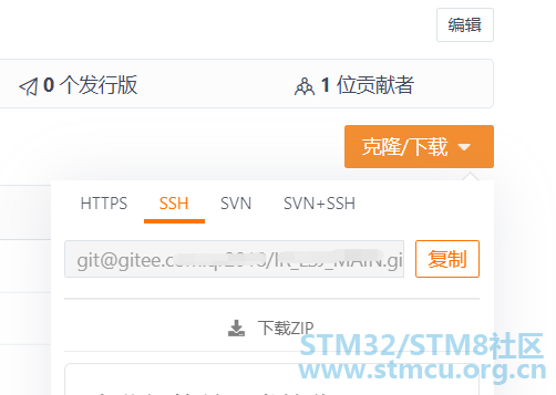

ssh地址在gitee仓库页面点击“克隆/下载”按钮获取。
