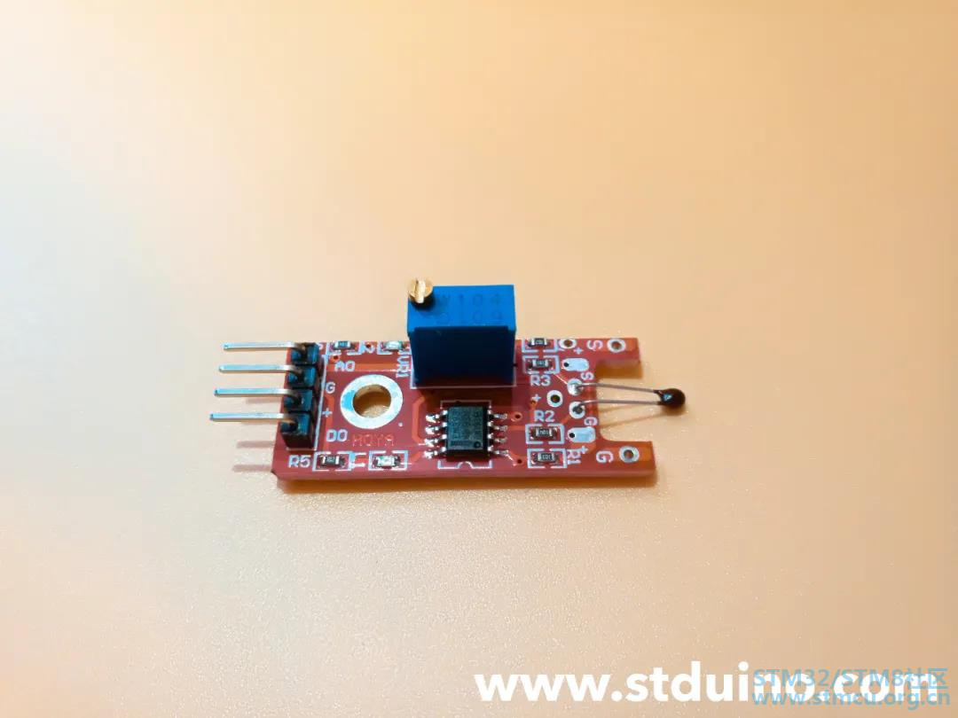

实验器材:% V  D& [. ^% I4 I% A
Stduino Uno/Nano;热敏电阻模块。

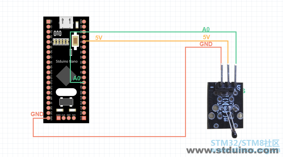

电路连接:

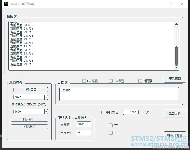

实验效果:! @7 B, a/ M, w# w$ V  H8 h! f; T

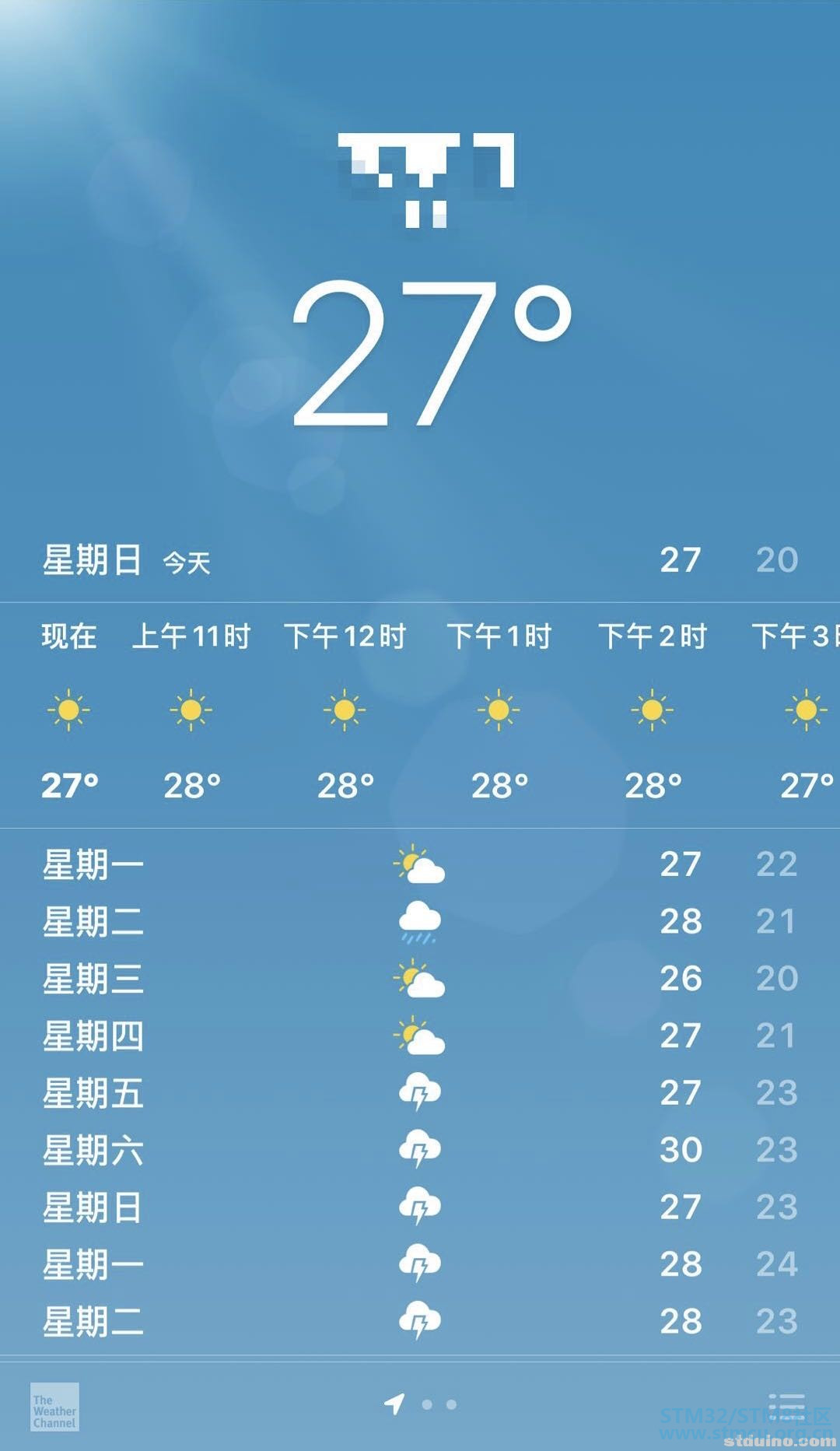

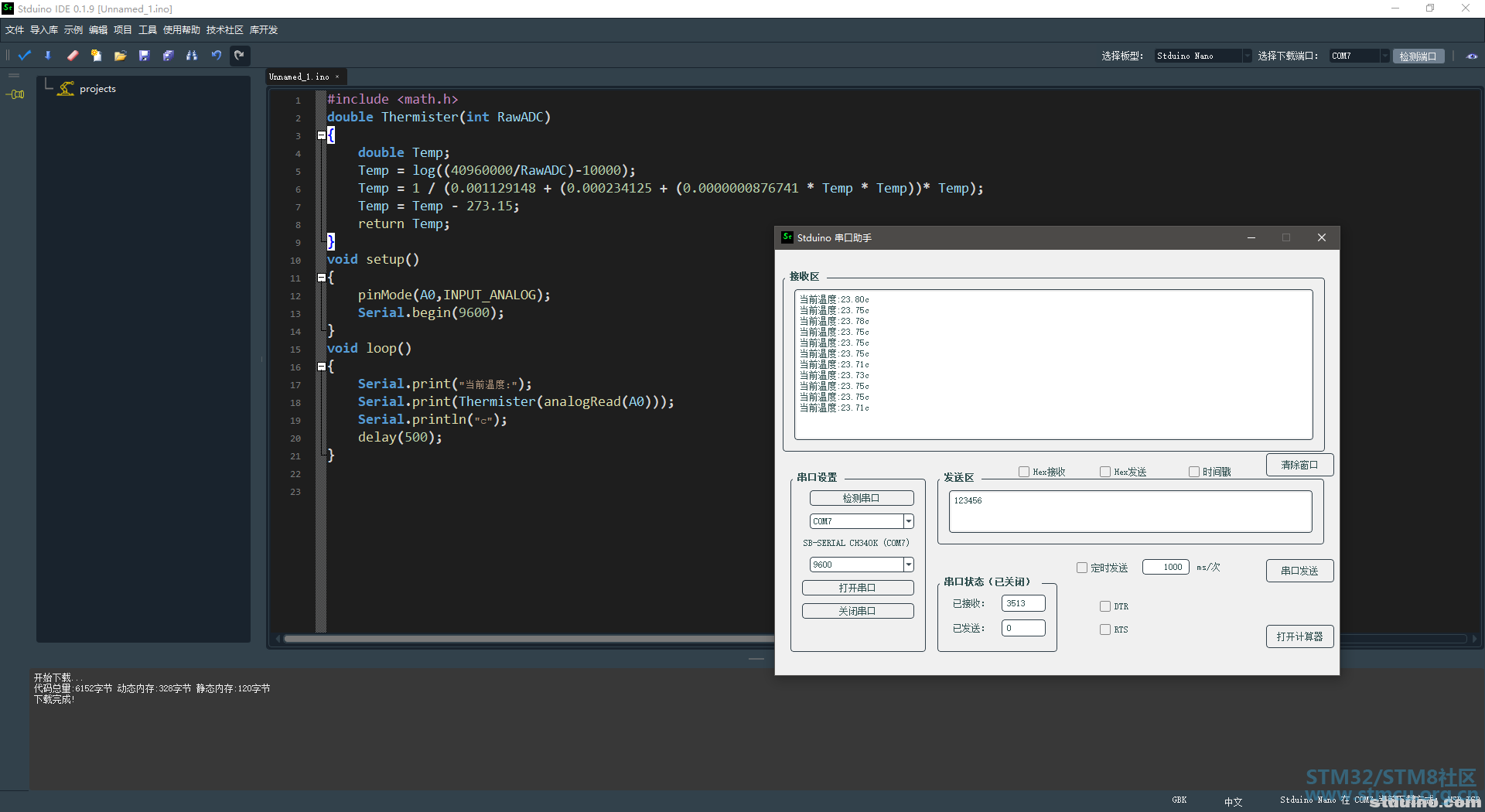

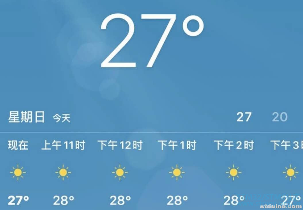

打开串口监视器,可以看到现在的温度是23.7℃。此时室外温度是27℃。( u5 w2 M. C. k$ n- D. ~
热敏电阻-串口通信示数.png & u) f' Y5 g  B  N$ \# X
& B1 A7 L& @" C  k5 q; P这是整个IDE布局:
7 I8 v: ~. c/ ?. b) f+ w& f4 y 布局.png 8 }8 ?& U: u* P% q

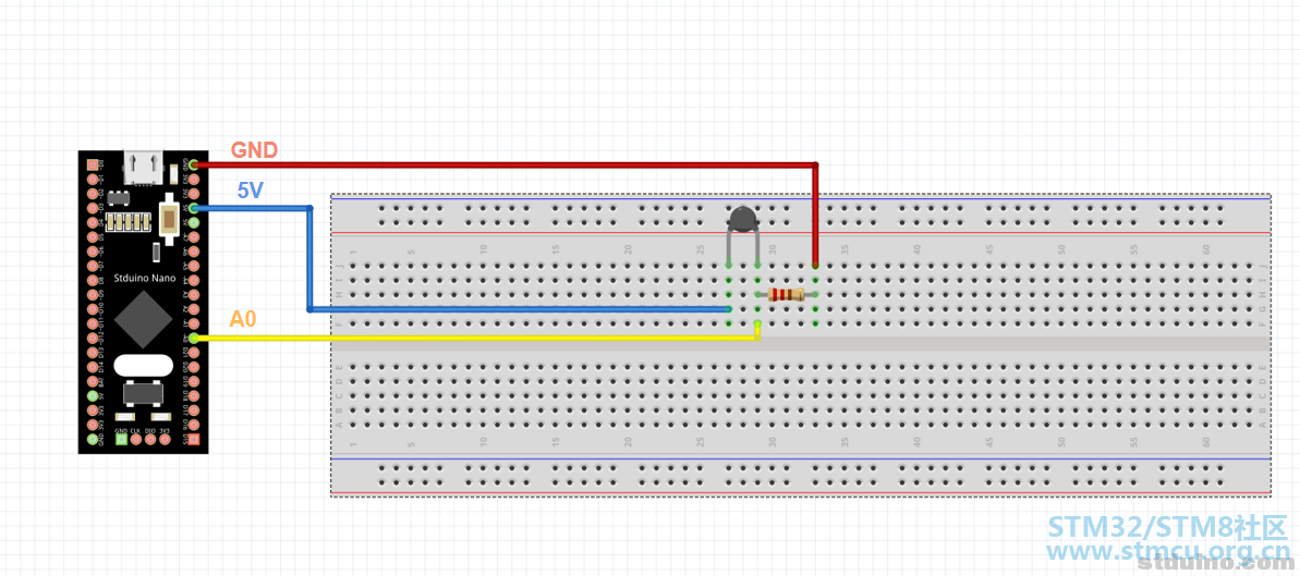

: p2 U1 X2 l5 H$ e0 X% z附:你也可以采取自己搭件电路的方式。, X. e+ j; x- @( c/ N3 {
热敏电阻接线图.png   l0 ]' I7 e! M2 m2 L
