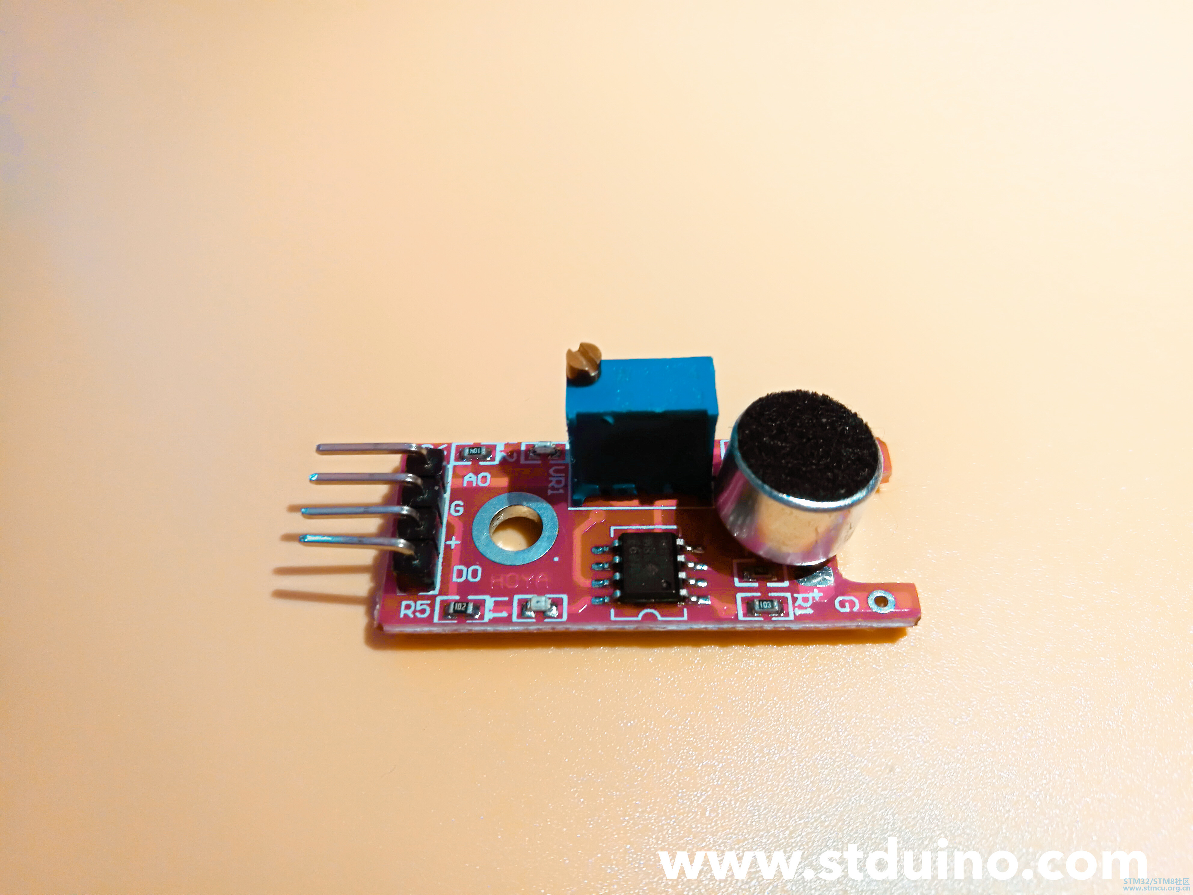

( E6 V' E+ h; f$ M$ p说明:
+ K5 d/ O0 Z- o. \2 C声音传感器的作用相当于一个话筒(麦克风)。它用来接收声波,显示声音的振动图象,但不能对噪声的强度进行测量。传感器内置一个对声音敏感的电容式驻极体话筒。
5 N" @( v5 J& l声波使话筒内的驻极体薄膜振动,导致电容的变化,而产生与之对应变化的微小电压。这一电压随后被转化成0-5V的电压,经过A/D转换被数据采集器接收。
) H, V3 T& K; p4 ?模块有两个输出,AO输出模拟量,实时输出麦克风两端电压值;当声音强度到达某个阈值时,DO引脚输出高电平信号,否则输出为低电平信号。(阈值可通过电位器调节)
* c5 @# O0 v! L0 H- |& p 声音传感器.jpg , z9 Q5 p8 X2 l8 ~! F; u/ l+ f* u
6 [' S1 ~& K% L

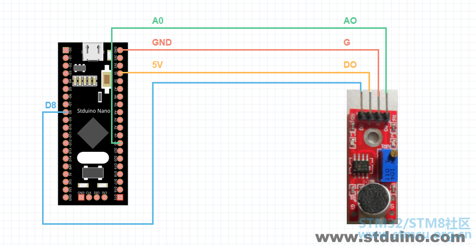

电路连接:
  Z+ n( a# D5 ]' \/ ]$ y9 P

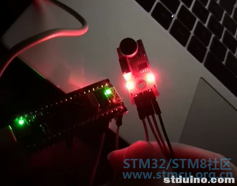

实验效果:7 d) \6 ~0 y3 m, T
声音传感器实验效果.png 8 L2 Q8 e2 @9 [
