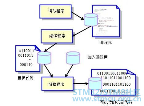

1 源程序的编译及链接是怎样一个过程?

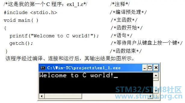

, I* Z3 n$ T' g; L8 \; H- U3 @+ a2 编写第一个简单的C语言程序

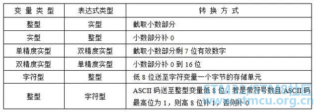

赋值运算符“=”连接的是左边的变量和右边的表达式,当变量和表达式的数据类型不一致时,会产生什么样的结果?C语言赋予了赋值表达式类型转换的功能,一旦出现变量和表达式的数据类型不一致的情况,会自动进行类型的转换,将表达式的值向变量类型的方向进行转换。当然,也不是所有不匹配的类型都可以转换,类型转换有一定的前提,必须是相近的、可以转换的类型才能进行转换。

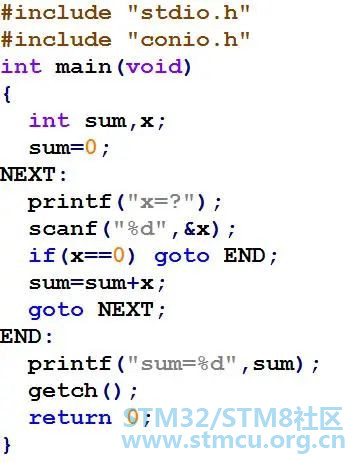

  A6 H" M" r4 o$ E15 在C程序中使用goto语句是不是有百害而无一利?
! H& D& t4 n& K: l! O" Hgoto语句是C语言中的一个控制程序跳转的语句,很多书上都说要慎用,因为无限制的使用goto语句,可能会造成整个程序的混乱,连程序员自己都会无法判断程序的运行流程。但是,这并不表示使用goto是一个有百害而无一利的事情。事实上,这只是一个程序设计风格的问题,goto本身确实是一个简洁明了的语句,适当的使用其实并无害处,当然,不能在一个程序中过多的使用它,尤其是出现过多嵌套使用的情况,那样就真的会出现有百害而无一利的情况。0 ^! G% b5 D0 J5 T* I4 A) l
通过跳转语句,能更好地理解循环语句的实质:  O' G! o; B- U; f+ k  [
