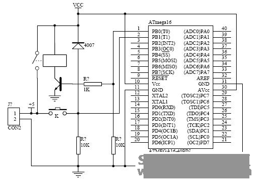

用一个按键开关控制单片机,也就是说一键开关机,从哪里入手?! s5 E) R8 [" b9 Y; h
! K) f0 e3 Y6 n0 h! {
, E' x' [$ T( X; b7 C
# a" j7 D6 N; h; k! C7 i
1、按下K,电源通过4007为整个系统供电,AVR开始工作。此时PB1为高电平。注意,电源来源是连接器旁边的+5V。
& w% z% m1 E" ^$ R4 Z
2、AVR检测PB1,连续2秒为高(反之干扰和和误按K),PB0输出高电平,继电器工作。
0 d9 z8 F) F! y2 u+ z& D
3、AVR等待PB1为低,然后进入正式工作。
  H! ]' @8 q$ D' J2 y
4、此时K已经释放,整个系统有电,保持工作,但PB1为低电平(因为4007隔离)。
$ |* o/ @9 r: V
5、如果AVR再次检测到PB1为高时(连续2秒),AVR的PB0输出低电平,然后什么也不做了。
/ J3 f  |7 C# i( a7 U2 {
6、释放K后,系统电源关闭。
5 y: d, N) A# r8 C3 F6 K
继电器可以使用电子开关代替,但电子开关会漏电,仅供参考。

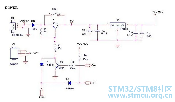

另外,再放一个仪器仪表中比较常见的单键开关电路。
# w& _+ O0 ~* u' b6 d  B# Z% j: }! [
4 t( D- `4 L+ u& u3 V2 ~
这里使用了普通的9014、9012三极管,其实不好,可以换用MOS管。
