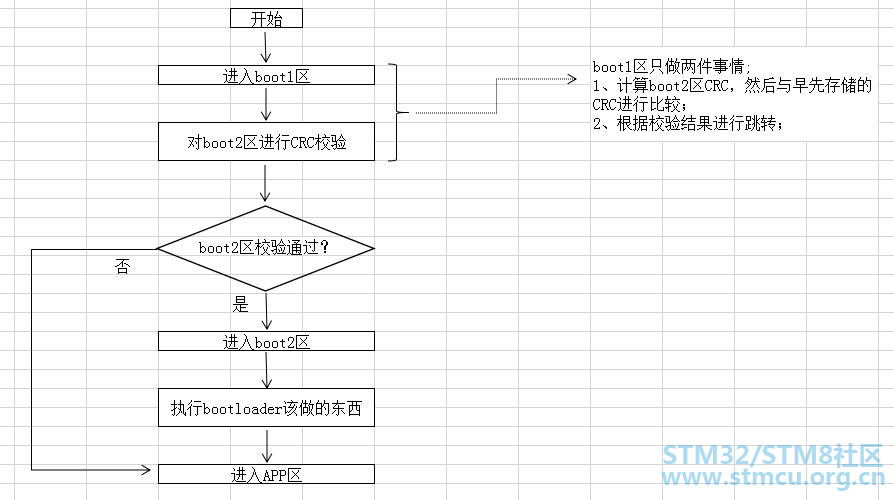

最近在折腾stm32的升级功能,基本功能是实现了,能在上位机对APP区代码进行升级。
后来我在想能不能对boot区的代码也进行升级?如果可以的话,当产品固化后要想更新一下boot去代码,就不用拆壳了啊。
如下是我一个大概的想法:分两个boot区。
  boot1区只做两件事情:
     1、计算boot2区CRC,然后与早先存储的CRC进行比较;
     2、根据校验结果进行跳转;
  boot1区才是真正的启动区。
大家觉得这种想法靠不靠谱?

yklstudent 回答时间:2020-7-24 19:22:19
为什么要搞两个BOOT,感觉没必要

乐乐棠 回答时间:2020-7-27 10:54:47
yklstudent-1794 发表于 2020-7-24 19:22
为什么要搞两个BOOT,感觉没必要
主要是想将真正的boot区代码也可以进行更新升级,不然按照已有的升级方案,对boot区进行操作时会把入口中断向量表也会擦除。
