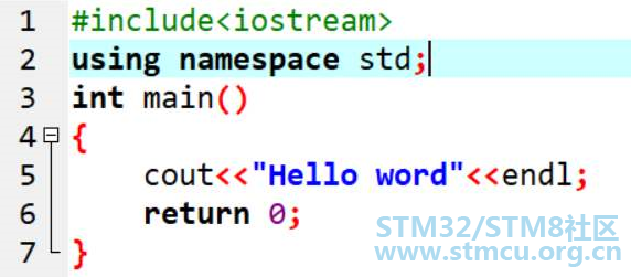

三、关于标准的尖括号
+ B% p1 K; Z) e+ K
C++标准中,包含C++提供的头文件并不是写作#include <文件名>,如#include <iostream.h>的写法是过时的。正确的写法是#include <iostream>,并且要使用std名字空间。有些程序中会有using namespace std;就是按照这种标准书写的。名字空间也称为命名空间,主要是用来避免大型程序开发中的标志符冲突。标准还规定了如何在C++中包含C的头文件,有兴趣的读者可以到网上查阅这些资料。
2 m$ }/ Q' K* s; C6 p' E" b
# g! ^3 Z6 r+ X( f8 L2 g( |
尽管以上两种#include命令都可以正确地被VC++识别了,但是它们却并不符合C++的标准。标准规定,包含C++提供的标准头文件或系统头文件时应使用尖括号,包含自定义头文件时可使用双引号。
! B( C7 F" t# {0 P) \
虽然有些文件是系统文件,但如果你工程中包含有相应文件,使用#include "xxx.h" 也不会报错(比如在Keil中使用#include "stdio.h"),但还是建议使用规范的代码。
