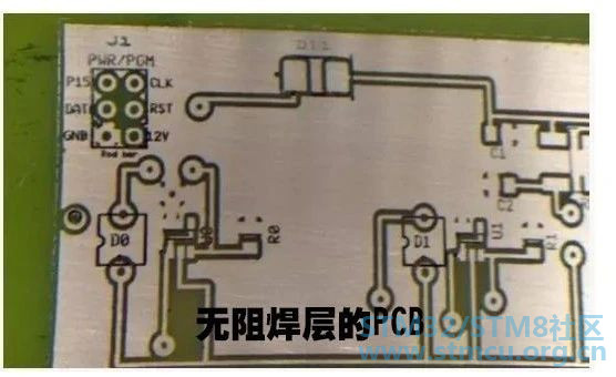

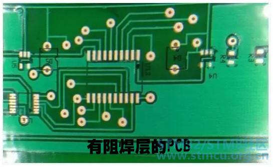

印刷电路板基本是由焊盘、过孔、阻焊层、丝印层、铜线、各种元件等部分组成。铜是一种比较活跃的金属,在空气中很容易与空气中的氧发生反应,PCB的铜线一般都是很薄的,厚度只有几十微米,发生氧化反应后的就是不良导体了,会损害PCB的电气性能。( H& t9 G  z4 i$ K- L9 l6 h
% H, B: D* \  o+ J
为了阻止铜氧化,也为了在焊接时PCB的焊接部分和非焊接部分分开,还为了保护PCB表层,工程师们发明了一种特殊的涂料。这种涂料能够轻松涂刷在PCB表面,形成具有一定厚度的保护层,并阻断铜和空气的接触。这层涂层叫做阻焊层,使用的材料为阻焊漆。9 A+ H* l, o6 r/ ^) `$ }' B

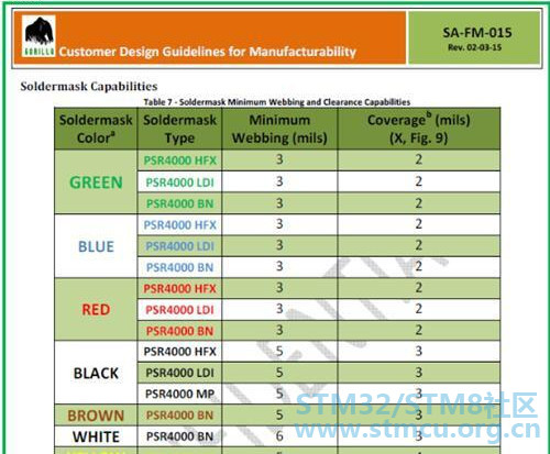

绿色油墨可以做到更小的误差,更小的面积,可以做到更高的精度。
  Z2 G: M9 u+ E( Z* F& F9 a* L 微信图片_20200727194446.jpg
! Z, F% a6 M- u0 {: N. T1 F以上是某油墨供应商的技术文档,从技术文档可以看出绿色、红色、蓝色比起其他颜色具有更高的设计精度。1 x  B& a7 ?6 L' m. k+ X# z

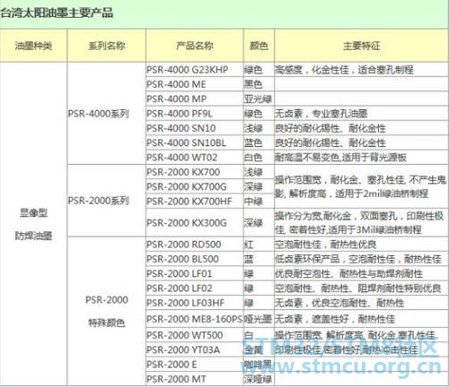

; S7 ]* O$ J' G* G; I* ?* H. o& m以上是太阳油墨产品特性表,可以发现,绿色油墨比起其他颜色的油墨,具有更好的特性,尤其绿色的塞孔特性。: @, l# b  G4 R! f& X# G/ p

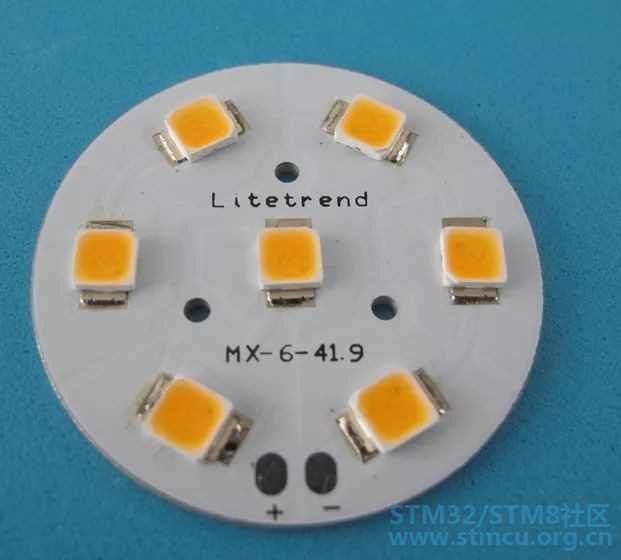

为什么有些公司加价要做白色、黑色的PCB?
  f5 I" Q1 b  G1 y黑色、白色在有些特殊场合会有帮助,例如LED的灯板就大部分使用白底黑字。原因就是,白色的会反光,吸热也低一点。9 a* m1 q2 \9 }8 C/ D. y: F; d

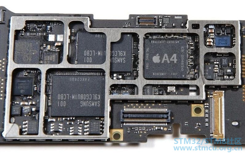

+ A& A5 Y' c' X: F. _7 p黑色PCB更高端?
0 t) u& N7 a2 f% V/ J黑色的PCB和蓝色PCB、黄色PCB等其他颜色PCB的差别在于最后刷上的阻焊漆颜色不同。如果PCB设计、制造过程完全一样,颜色不会对性能产生任何影响。; H4 H8 s. \* @6 y: z
微信图片_20200727194457.jpg . A' S6 y2 h- M( r: u7 ~6 B8 ]& i
黑色的PCB的表面电路的走线难以辩认,几乎全部遮住,所以这是会增加后期维修难度的,而且在在制造过程中,黑色PCB对孔难度最高,是一种不太方便使用的颜色,所以黑色价格会贵一些。, w$ a$ B1 x3 o* x
之所以出现“颜色代表高档或低档”的说法,那是因为厂商喜爱使用黑色PCB来制造高端产品,用红色、蓝色、绿色、黄色等制造低端产品所导致。总结一句话就是:产品赋予了颜色含义,而不是颜色赋予了产品含义。
