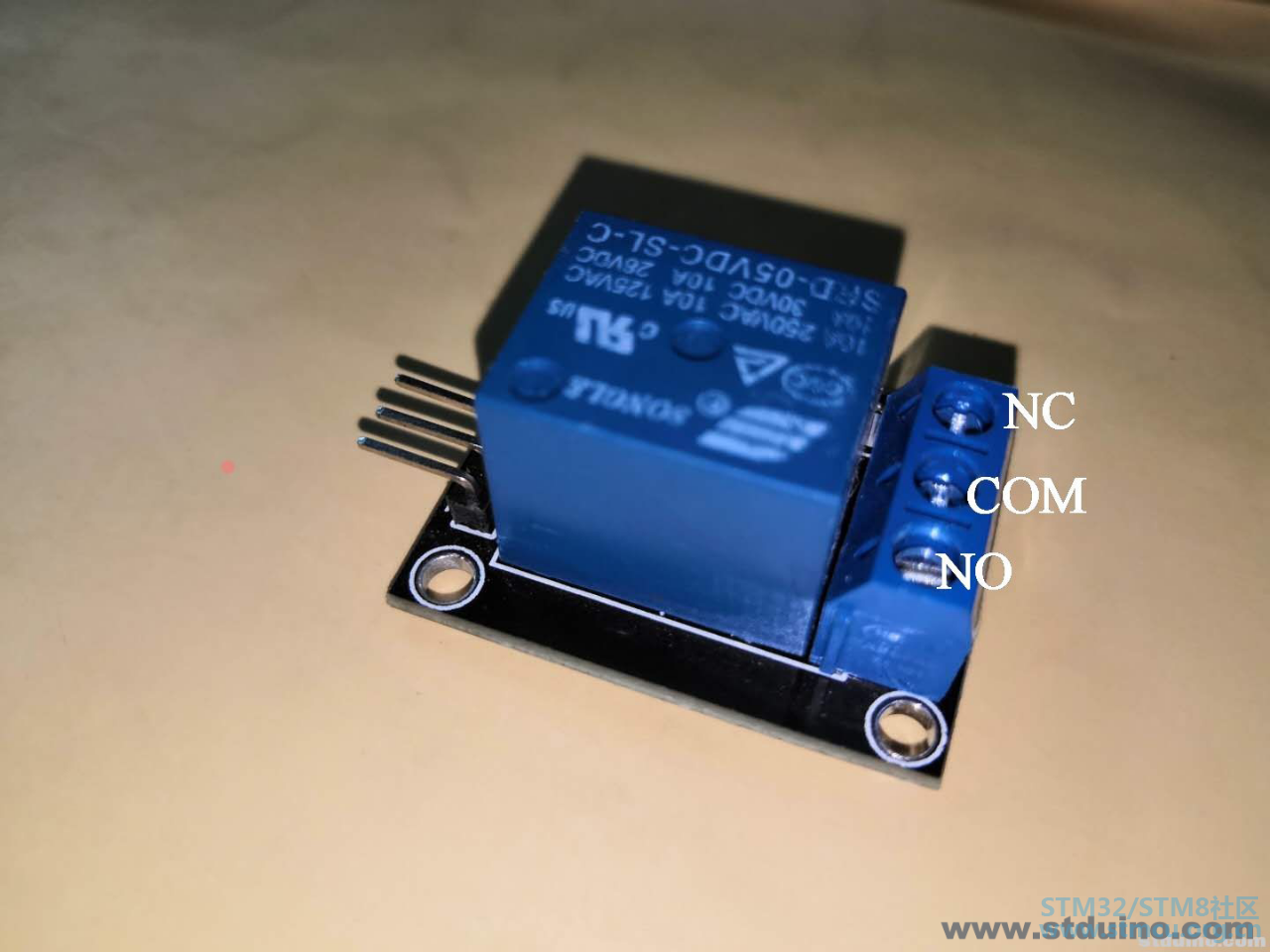

$ p! r* b2 W2 O被控制外部电路:3 `! C# Z. C+ g% G. U. b* \% K
4.常开点(NO):该引脚正常时不连接到公共端,在继电器被激活时连接。! i0 F4 h+ r7 J# ^4 E/ i
5.常闭点(NC):该引脚正常时连接到公共端,并在继电器激活时断开。
5 L8 T! R( g, }6 h- c' c6.公共端(COM):在大多数情况下,此引脚连接到驱动应用的电源地。

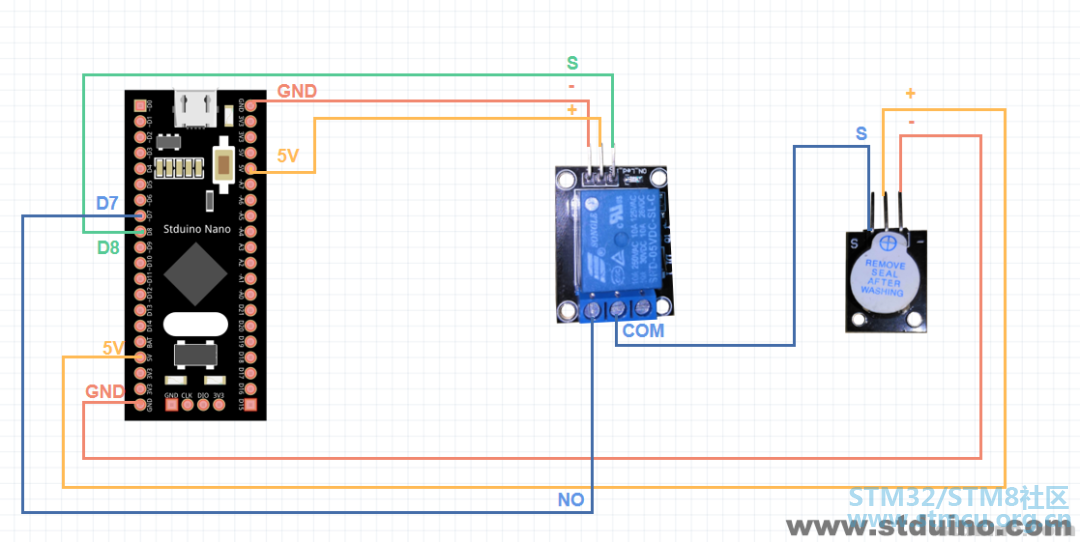

4 R: e0 B( E- r" b电路连接:9 ^, p  A$ `2 W4 N+ j' v
2 W( k, C; O1 H8 H! h. Y9 F4 S9 v" K0 c' {3 i

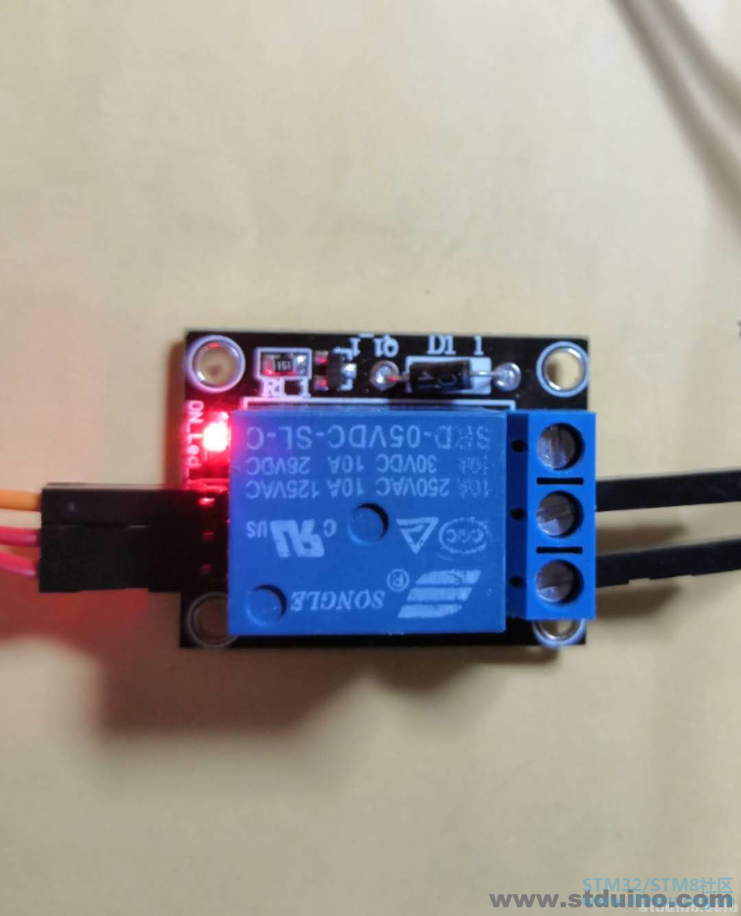

实验效果:7 r' y( S# D2 b# K
微信图片_20200728095833.png ( s1 e' K( W9 a2 N9 s/ |
