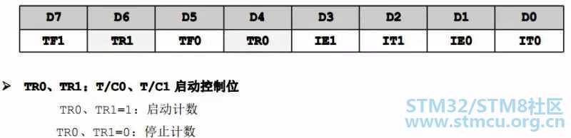

2、定时器/计数器控制寄存器TCON
% D/ b% q$ @/ a( S6 B 微信图片_20200729124833.jpg

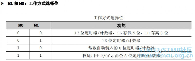

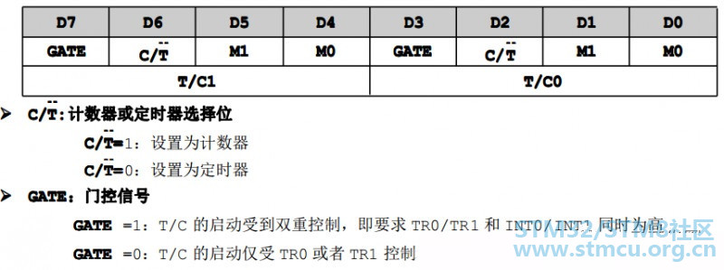

6 |  H0 T" u% R2 d3、T/C的方式控制寄存器TMOD
. Z' ~$ R  z1 o! L; ~6 x 微信图片_20200729124838.jpg 2 X% f& M8 x$ A5 A( H- H

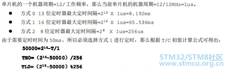

三、定时器的计数初始值计算
" }+ ^( K$ h1 [0 h& D2 M6 U) X
' b6 v; d- F( r

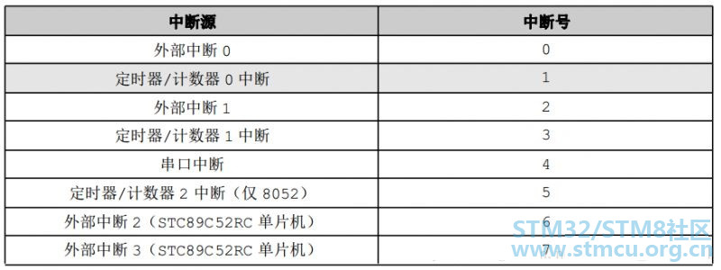

四、中断源及中断信号
; h7 {( ]: M0 I9 N2 o+ ?- a
; J* Y  r6 L2 l. Q  s: U8 L0 l
