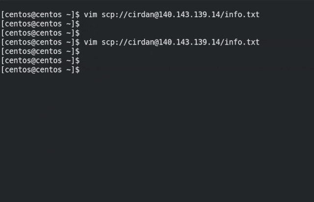

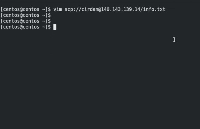

读写远程文件的方法几乎和编辑远程文件一样,需要从本地系统读取一个远程文件,我们可以简单的使用下面这个命令来打开它:
  • $ vim scp://cirdan@192.168.225.22/info.txt
    & e1 I9 K' w& H' _' m+ P
微信图片_20200729130125.gif 操作示例# f/ i( ]7 ^' O2 D  [4 Y/ G
输入 q 退出文件。
要从本地系统写一个远程文件,也是先用上述命令打开文件,之后再按 i 进入插入模式接着就可以往文件里写入了。等写完需要写入文件的内容之后,按 ESC 键退出插入模式,然后输入 wq 保存并退出。
操作示例8 B% o, ~- N' }1 D. Y4 F- G4 F
命令背后的运行过程实际上是用 scp 命令将远程文件拷贝到本地系统的 /tmp 目录下,然后再打开文件编辑的。在你编辑完后,scp 命令再次将本地已编辑文件拷贝回远程系统。

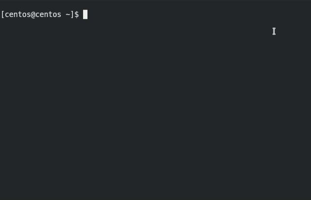

在Vim会话里读写远程文件
- r  k, {" f) G4 Y
7 _4 K' f4 D# F( i. L
如果你已经进入了一个 Vim 会话,则可以使用 Nread(NetRead)和 Nwrite(NetWrite)命令来读写远程文件。
假如,我们现在使用如下命令打开本地系统的 Vim 编辑器:
  • $ vim) f8 m+ F& J9 z+ U
接着你就进入了 Vim 会话,要在本地新缓存中的 Vim 会话中读一个远程文件,只需要运行如下命令:
  • :e scp://cirdan@192.168.225.22/info.txt6 |  Q8 g% i" m* n) K; z
除此之外,还可以用 Nread 命令如下所示:
  • :Nread scp://cirdan@192.168.225.22/info.txt
    / j8 L- m! ]8 `  V$ m# H
或者,这样输入:
  • :Nread "scp://cirdan@192.168.225.22/info.txt"% U; E8 w6 \9 }% i
操作示例
想要知道这个命令的详细信息,请在 Vim 会话中输入如下命令:
  • :Nread ?5 l4 E/ O  e9 |; `# `# Y$ ]
读完说明文件后,输入 :q 退出文件即可。
