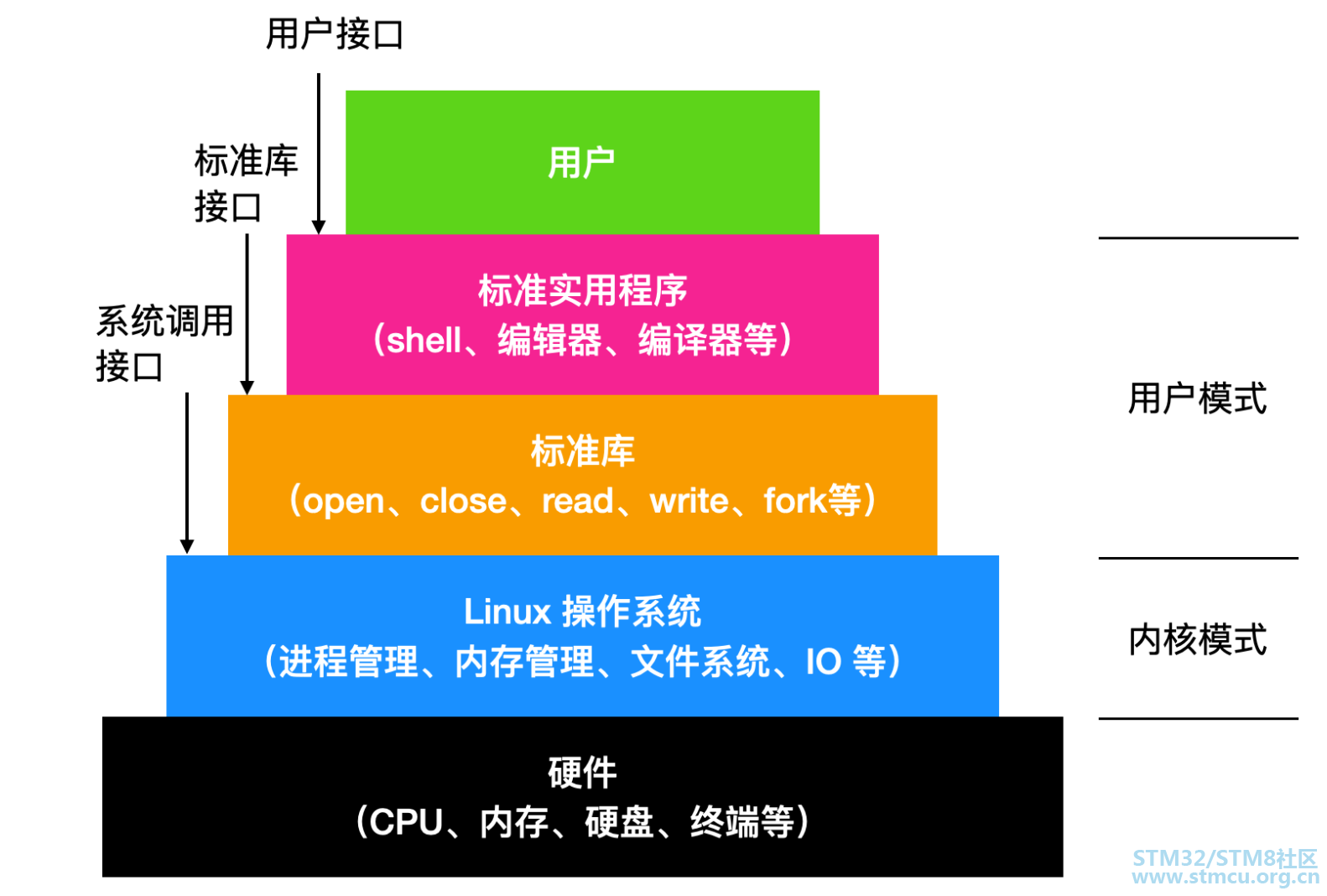

Linux 系统是一种金字塔模型的系统,如下所示
应用程序发起系统调用把参数放在寄存器中(有时候放在栈中),并发出 trap 系统陷入指令切换用户态至内核态。因为不能直接在 C 中编写 trap 指令,因此 C 提供了一个库,库中的函数对应着系统调用。有些函数是使用汇编编写的,但是能够从 C 中调用。每个函数首先把参数放在合适的位置然后执行系统调用指令。因此如果你想要执行 read 系统调用的话,C 程序会调用 read 函数库来执行。这里顺便提一下,是由 POSIX 指定的库接口而不是系统调用接口。也就是说,POSIX 会告诉一个标准系统应该提供哪些库过程,它们的参数是什么,它们必须做什么以及它们必须返回什么结果。' h4 A5 G+ h3 \7 [( I2 _% p
除了操作系统和系统调用库外,Linux 操作系统还要提供一些标准程序,比如文本编辑器、编译器、文件操作工具等。直接和用户打交道的是上面这些应用程序。因此我们可以说 Linux 具有三种不同的接口:系统调用接口、库函数接口和应用程序接口

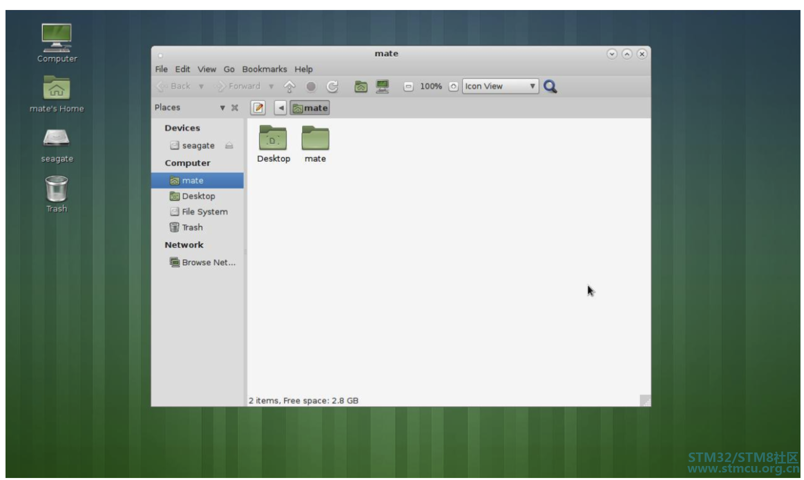

Linux 中的 GUI(Graphical User Interface) 和 UNIX 中的非常相似,这种 GUI 创建一个桌面环境,包括窗口、目标和文件夹、工具栏和文件拖拽功能。一个完整的 GUI 还包括窗口管理器以及各种应用程序。
Linux 上的 GUI 由 X 窗口支持,主要组成部分是 X 服务器、控制键盘、鼠标、显示器等。当在 Linux 上使用图形界面时,用户可以通过鼠标点击运行程序或者打开文件,通过拖拽将文件进行复制等。

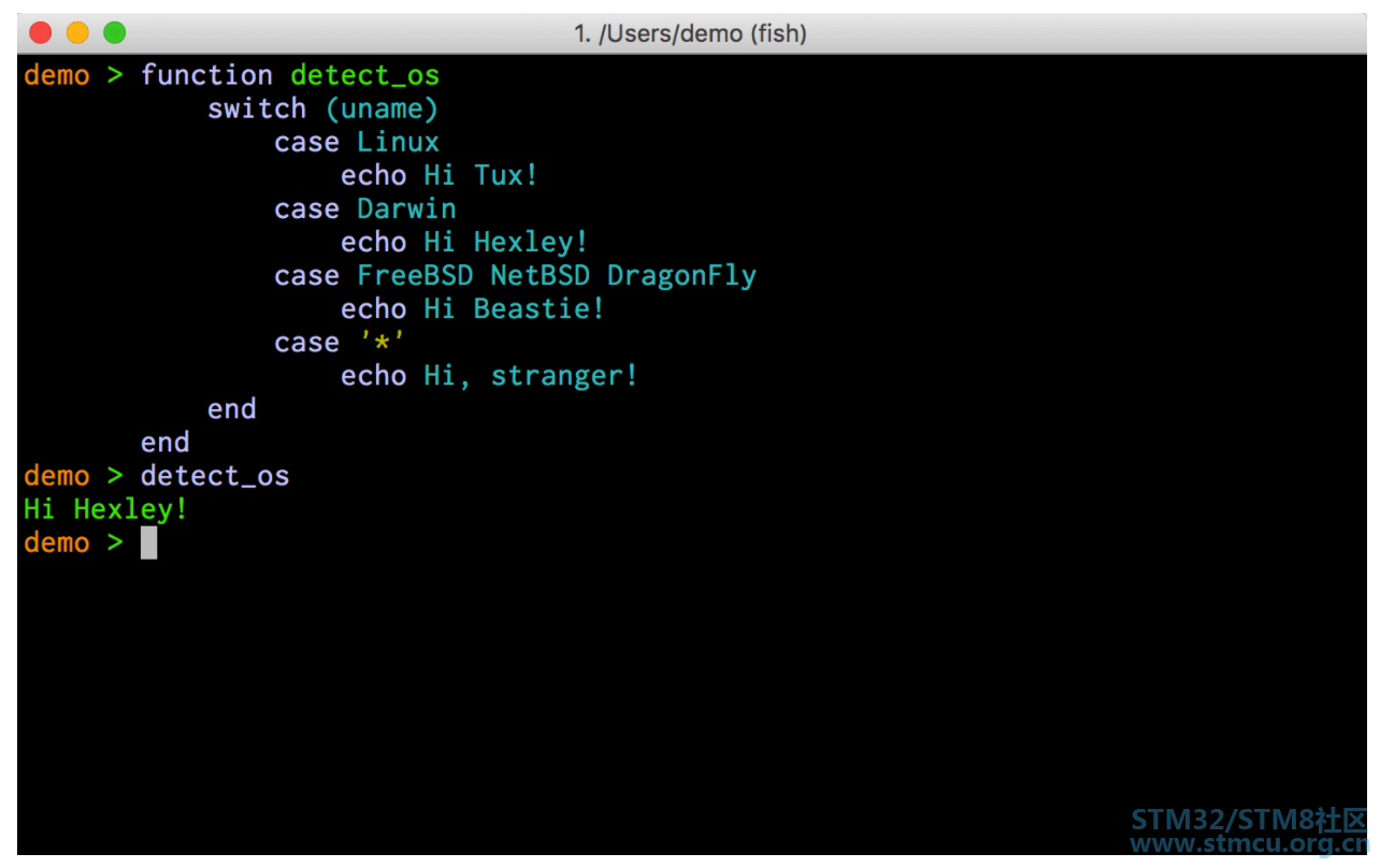

尽管 Linux 应用程序提供了 GUI ,但是大部分程序员仍偏好于使用命令行(command-line interface),称为shell。用户通常在 GUI 中启动一个 shell 窗口然后就在 shell 窗口下进行工作。
shell 命令行使用速度快、功能更强大、而且易于扩展、并且不会带来肢体重复性劳损(RSI)。
下面会介绍一些最简单的 bash shell。当 shell 启动时,它首先进行初始化,在屏幕上输出一个 提示符(prompt),通常是一个百分号或者美元符号,等待用户输入
等用户输入一个命令后,shell 提取其中的第一个词,这里的词指的是被空格或制表符分隔开的一连串字符。假定这个词是将要运行程序的程序名,那么就会搜索这个程序,如果找到了这个程序就会运行它。然后 shell 会将自己挂起直到程序运行完毕,之后再尝试读入下一条指令。shell 也是一个普通的用户程序。它的主要功能就是读取用户的输入和显示计算的输出。shell 命令中可以包含参数,它们作为字符串传递给所调用的程序。比如

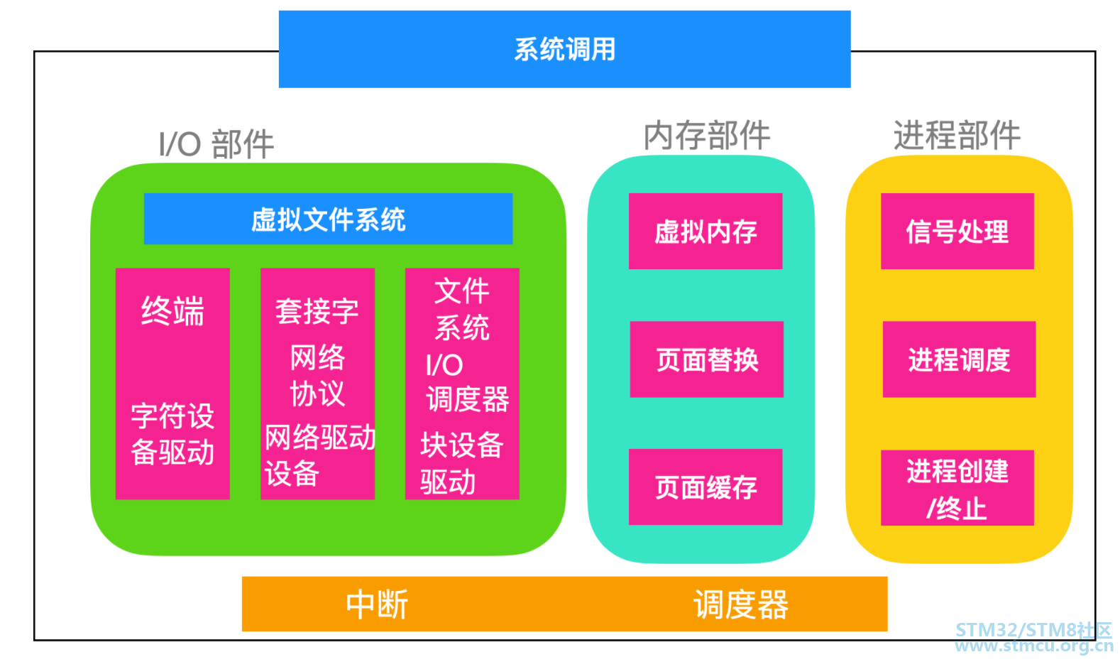

在上面我们看到了 Linux 的整体结构,下面我们从整体的角度来看一下 Linux 的内核结构
内核直接坐落在硬件上,内核的主要作用就是 I/O 交互、内存管理和控制 CPU 访问。上图中还包括了 中断 和 调度器,中断是与设备交互的主要方式。中断出现时调度器就会发挥作用。这里的低级代码停止正在运行的进程,将其状态保存在内核进程结构中,并启动驱动程序。进程调度也会发生在内核完成一些操作并且启动用户进程的时候。图中的调度器是 dispatcher。
注意这里的调度器是 dispatcher 而不是 scheduler,这两者是有区别的
scheduler 和 dispatcher 都是和进程调度相关的概念,不同的是 scheduler 会从几个进程中随意选取一个进程;而 dispatcher 会给 scheduler 选择的进程分配 CPU。
然后,我们把内核系统分为三部分。
  • I/O 部分负责与设备进行交互以及执行网络和存储 I/O 操作的所有内核部分。# a7 n' @1 |. R% V8 d8 c% r1 e1 f
从图中可以看出 I/O 层次的关系,最高层是一个虚拟文件系统,也就是说不管文件是来自内存还是磁盘中,都是经过虚拟文件系统中的。从底层看,所有的驱动都是字符驱动或者块设备驱动。二者的主要区别就是是否允许随机访问。网络驱动设备并不是一种独立的驱动设备,它实际上是一种字符设备,不过网络设备的处理方式和字符设备不同。
上面的设备驱动程序中,每个设备类型的内核代码都不同。字符设备有两种使用方式,有一键式的比如 vi 或者 emacs ,需要每一个键盘输入。其他的比如 shell ,是需要输入一行按回车键将字符串发送给程序进行编辑。
网络软件通常是模块化的,由不同的设备和协议来支持。大多数 Linux 系统在内核中包含一个完整的硬件路由器的功能,但是这个不能和外部路由器相比,路由器上面是协议栈,包括 TCP/IP 协议,协议栈上面是 socket 接口,socket 负责与外部进行通信,充当了门的作用。
磁盘驱动上面是 I/O 调度器,它负责排序和分配磁盘读写操作,以尽可能减少磁头的无用移动。
  • I/O 右边的是内存部件,程序被装载进内存,由 CPU 执行,这里会涉及到虚拟内存的部件,页面的换入和换出是如何进行的,坏页面的替换和经常使用的页面会进行缓存。
  • 进程模块负责进程的创建和终止、进程的调度、Linux 把进程和线程看作是可运行的实体,并使用统一的调度策略来进行调度。
    6 D) D- x2 `$ c" N  w8 G1 |
在内核最顶层的是系统调用接口,所有的系统调用都是经过这里,系统调用会触发一个 trap,将系统从用户态转换为内核态,然后将控制权移交给上面的内核部件。
