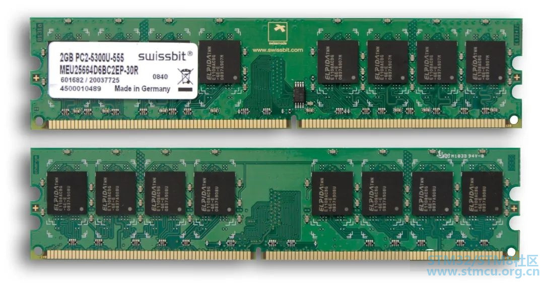

4KB 的内存页其实是一个历史遗留问题,在上个世纪 80 年代确定的 4KB 一直保留到了今天。虽然今天的硬件比过去丰富了很多,但是我们仍然沿用了过去主流的内存页大小。如下图所示,装过机的人应该对这里的内存条非常熟悉:

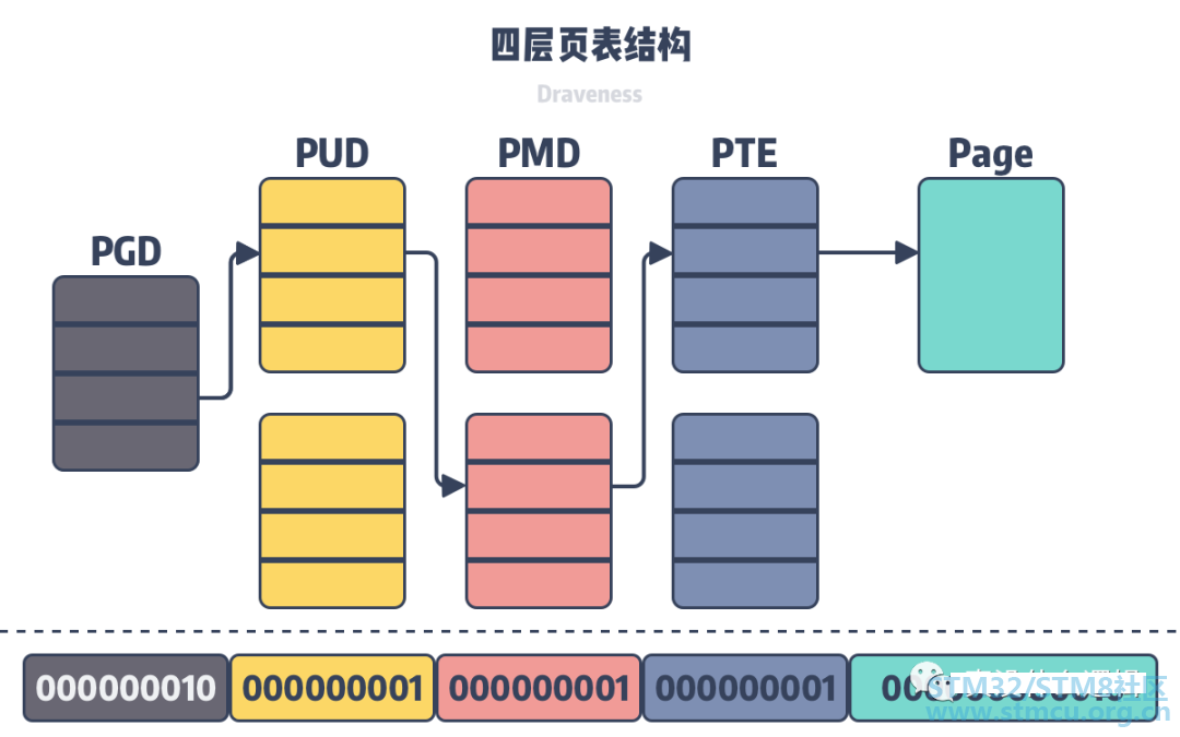

为了存储 64 位操作系统中 128 TiB 虚拟内存的映射数据,Linux 在 2.6.10 中引入了四层的页表辅助虚拟地址的转换[^2],在 4.11 中引入了五层的页表结构[^3],在未来还可能会引入更多层的页表结构以支持 64 位的虚拟地址。
微信图片_20200729132027.png 图 2 - 四层页表结构
0 M7 R  z! t2 d$ f1 v3 A
在如上图所示的四层页表结构中,操作系统会使用最低的 12 位作为页面的偏移量,剩下的 36 位会分四组分别表示当前层级在上一层中的索引,所有的虚拟地址都可以用上述的多层页表查找到对应的物理地址[^4]。
因为操作系统的虚拟地址空间大小都是一定的,整片虚拟地址空间被均匀分成了 N 个大小相同的内存页,所以内存页的大小最终会决定每个进程中页表项的层级结构和具体数量,虚拟页的大小越小,单个进程中的页表项和虚拟页也就越多。

因为目前的虚拟页大小为 4096 字节,所以虚拟地址末尾的 12 位可以表示虚拟页中的地址,如果虚拟页的大小降到了 512 字节,那么原本的四层页表结构或者五层页表结构会变成五层或者六层,这不仅会增加内存访问的额外开销,还会增加每个进程中页表项占用的内存大小。

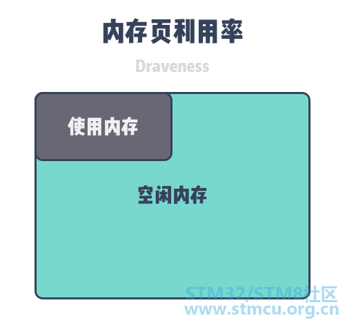

因为内存映射设备会在内存页的层面工作,所以操作系统认为内存分配的最小单元就是虚拟页。哪怕用户程序只是申请了 1 字节的内存,操作系统也会为它申请一个虚拟页,如下图所示,如果内存页的大小为 24KB,那么申请 1 字节的内存会浪费 ~99.9939% 的空间。
微信图片_20200729132030.png 图 3 - 大内存的碎片化8 w" F/ u/ g9 r" A4 n. H( ~2 e

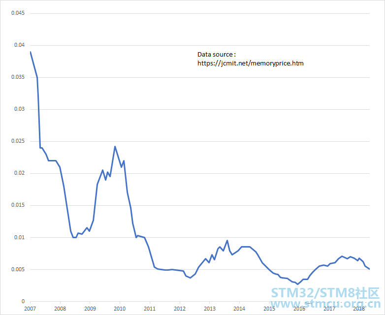

随着内存页大小的增加,内存的碎片化情况会越来越严重,小的内存页会减少内存空间中的内存碎片,提高内存的利用率。上个世纪的内存资源还没有像今天这么丰富,在大多数情况下,内存都不是限制程序运行的资源,多数的在线服务都需要更多的CPU,而不是更多的内存。不过在上个世纪内存其实也是稀缺资源,所以提高稀缺资源的利用率是我们不得不考虑的事情:
微信图片_20200729132033.png 图 4 - 内存的价格
, F  g8 Y: [/ x4 K0 j
上个世纪八九十年代的内存条只有 512KB 或者 2MB,价格也贵得离谱,但是几 GB 的内存在今天却非常常见[^8],所以虽然内存的利用率仍然十分重要,但是在内存的价格大幅降低的今天,碎片化的内存不再是需要解决的关键问题了。
