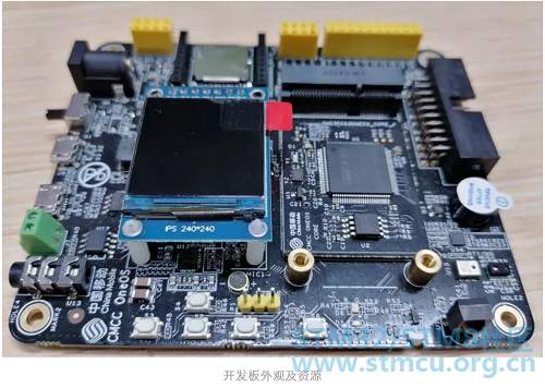

万耦一代是中国移动推出的一款基于 STM32L475 的开发板,最高主频为 80MHz,该开发板具有丰富的板载资源,可以充分发挥 STM32L475 的芯片性能。
, }* V' g" |+ y, q/ n
; \; ?! K6 M& l5 Z) G" E
开发板常用 板载资源:
MCU:STM32L475,主频 80MHz,512KB FLASH ,128KBSRAM
外部 FLASH:W25Q64(SPI,64Mbit)  温湿度传感器,光强传感器,红外接收传感器,红外发送传感器,1.3 寸显示器
常用外设:RGBLED:1 个,(R 接 PE7 , G 接 PE8 ,B 接 PE9  按键:4 个,S2(PC13),S3(PD10),S4(PD9),S5(PD8)  常用接口:WIFI 模块接口,4G 模块接口,六轴传感器模块接口,TF 卡接口,USB 串口,耳机 接口,调试接口板载的 ST-LINK 下载

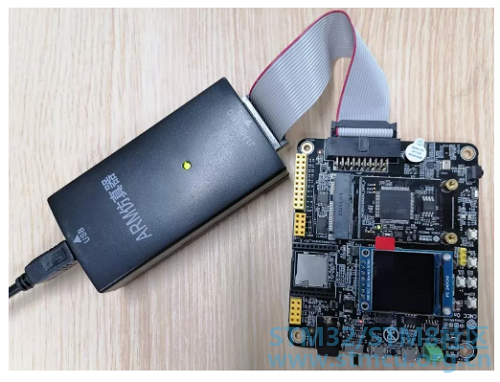

(2)、连接开发板的 ST-LinkUSB 口到 PC 机

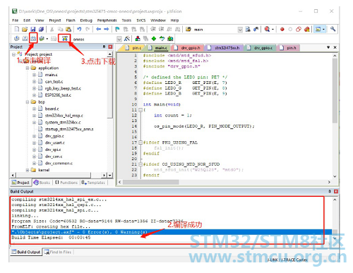

进入到 oneos\projects\stm32l475-cmcc-oneos 文件夹中,双击 project.uvprojx 文件,打开 MDK5  工程,执行编译。编译完成后,点击下载按钮将固件下载至开发板,观察程序运行状况。

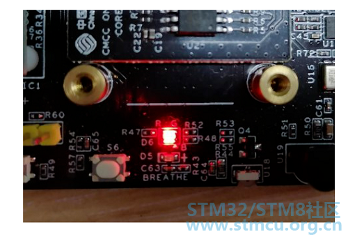

按下复位按键重启开发板,观察开发板上 RBG-LED 的实际效果。正常运行后,红色 LED 会 周期性闪烁,如下图所示:
