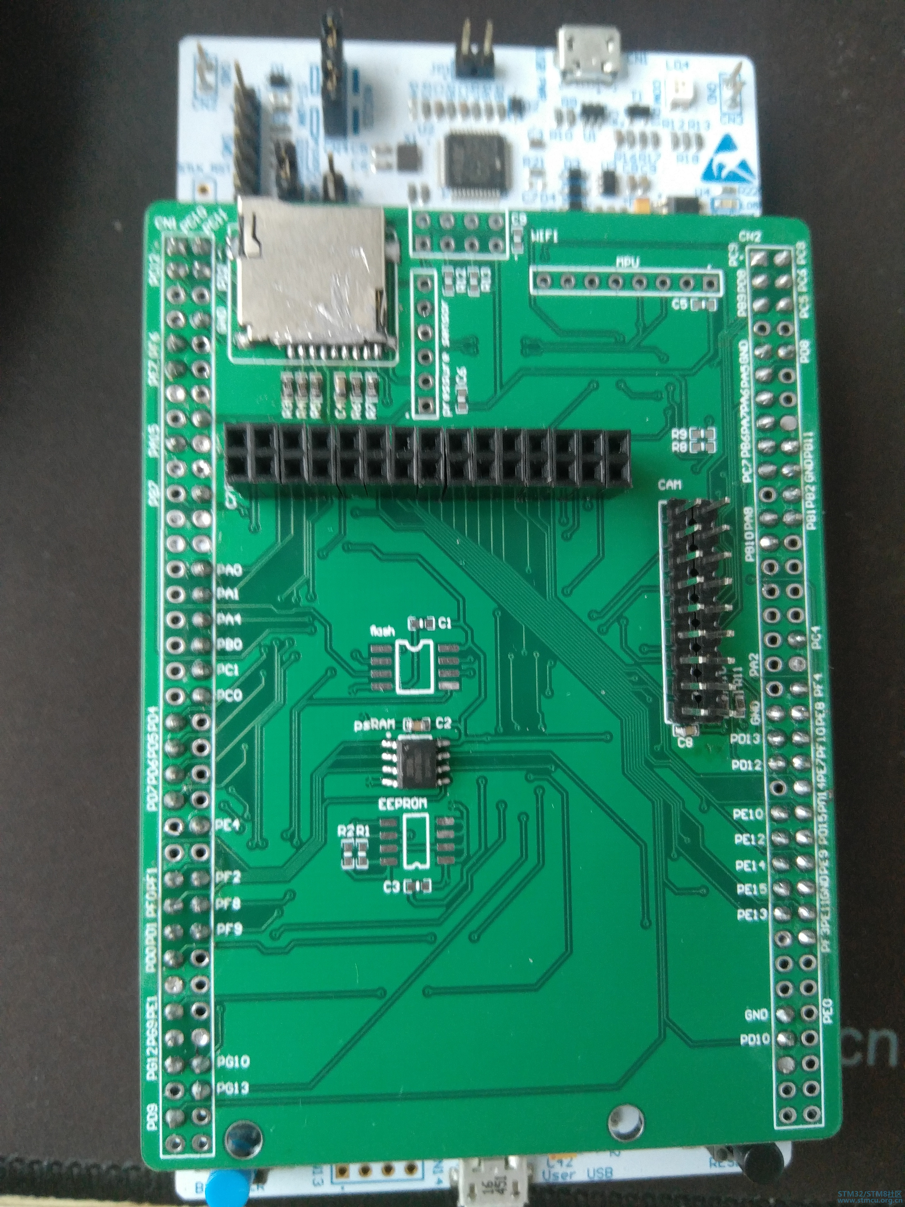

## 硬件环境, {+ E" x1 R6 y1 S8 S' N
* Nucleo L4R5
/ I) k/ {0 a% |# }+ t* 本人自制扩展板 带8MB psRAM
8 i- n: e/ u- F" I' g

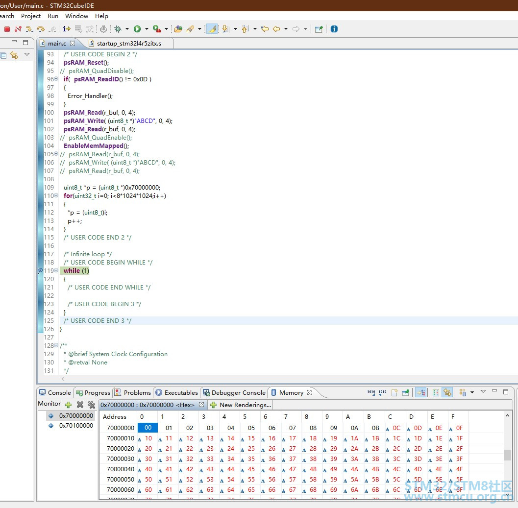

. q4 u! g) [- z4 ?- f  ~" x( E3 S## 主程序代码. G) ~* h$ M) b- ~
2 T2 F  t& ?2 k" I
    psRAM_Reset();
9 R% `, {. _/ |$ q    if(  psRAM_ReadID() != 0x0D )
6 V* M& r1 {& ^4 D& I9 n% C    {' j& C  J* n( V1 M% x) x; e  o
        Error_Handler();
0 n! h- J& \( C+ L6 _* m9 |; E  j    }
' O" G" W& _+ G2 S: ?    psRAM_Read(r_buf, 0, 4);! T5 Z5 {9 h* C9 V/ v
    psRAM_Write( (uint8_t *)"ABCD", 0, 4);
' D2 |9 x5 O+ b! y/ C- ~    psRAM_Read(r_buf, 0, 4);9 m, q" y& L" w- N9 A! K! q# x4 ]
    EnableMemMapped();" Z+ t) a- g( f" j7 `. l8 z
    uint8_t *p = (uint8_t *)0x70000000;/ f/ `8 _# e1 f% c) j1 k6 E' s6 y
    //  memset(p, 0, 8*1024*1024);9 ~! j8 {4 ^5 V; d
    for(uint32_t i=0; i<8*1024*1024;i++)
) O' H  z( c: i6 D& n0 P- l+ G    {
2 I& O% q* {1 N        *p = (uint8_t)i;& m+ o$ a9 c, W" e- q, \$ N
        p++;
: \% l" y' U' e7 H7 n    }6 G; H6 Y5 P6 K

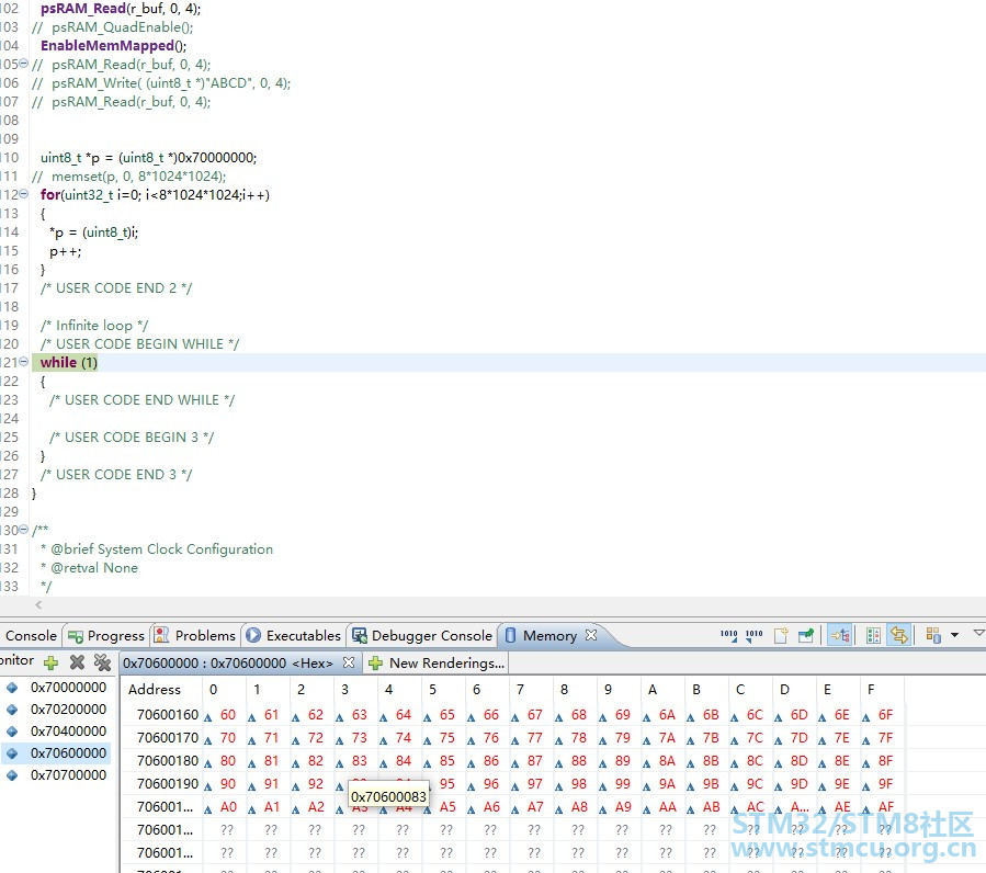

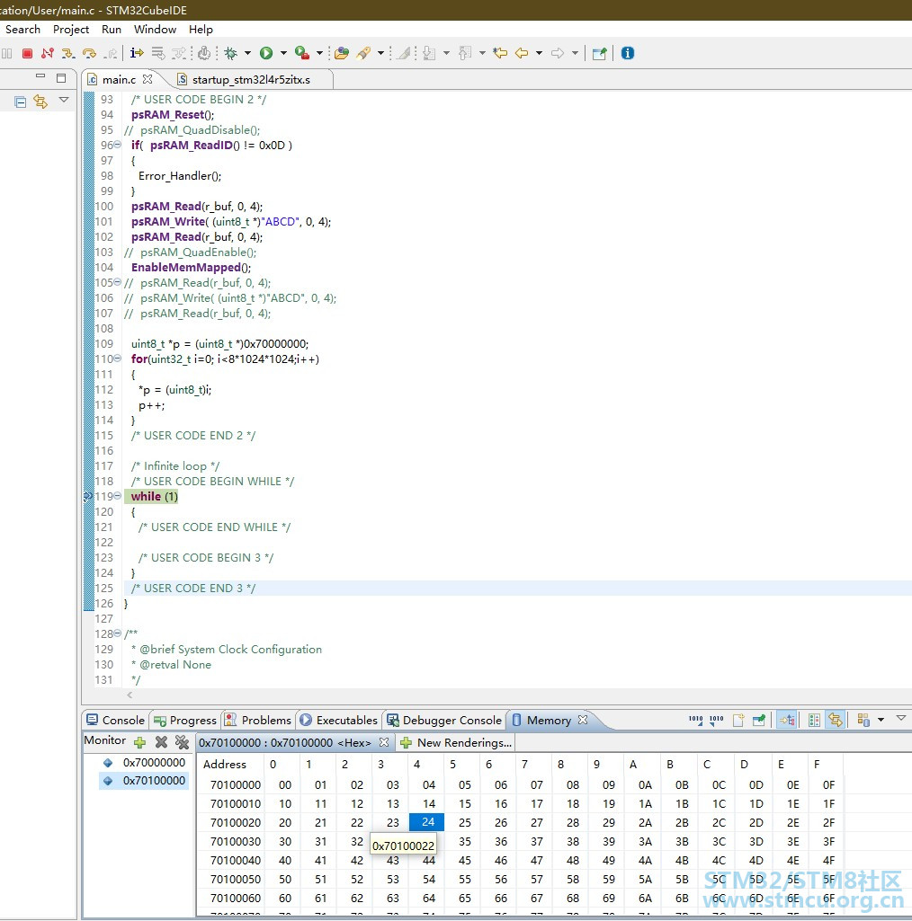

( h: X  T1 l4 j6 x( @; I, O8 ], N+ ]5 L0 I
* 最后有一部分内存出现了问题,后续测试速度,稳定性
