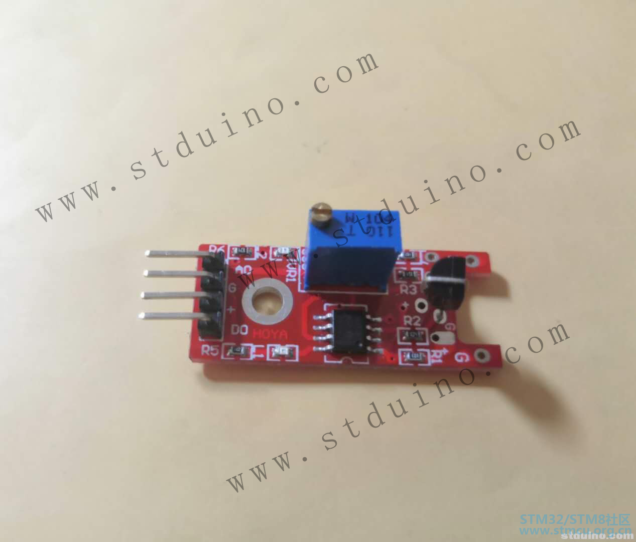

该模块是一个基于触摸检测的电容式点动型触摸开关模块。这就意味着,金属触摸模块是通过人体的电容来作出反应的。
7 {3 n) H, [; S4 e由于其是监测电容,还可以在模块表面覆盖非金属材料如木材、纸、塑料等等绝缘材料,来检测人的触摸可做成隐藏在墙壁、桌面等地方的按键。因此,金属触摸模块特别适用不需要用力按下等等只需要触摸就可以感应的地方。" H+ V' `4 D3 t7 e( V% N

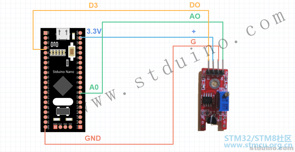

用金属触摸模块和数字13 接口自带LED 搭建简单电路,制作触摸提示灯。
器材:
" h5 E9 g9 E) ?: {Stduino UNO/Nano;杜邦线;金属触摸模块
电路连接:

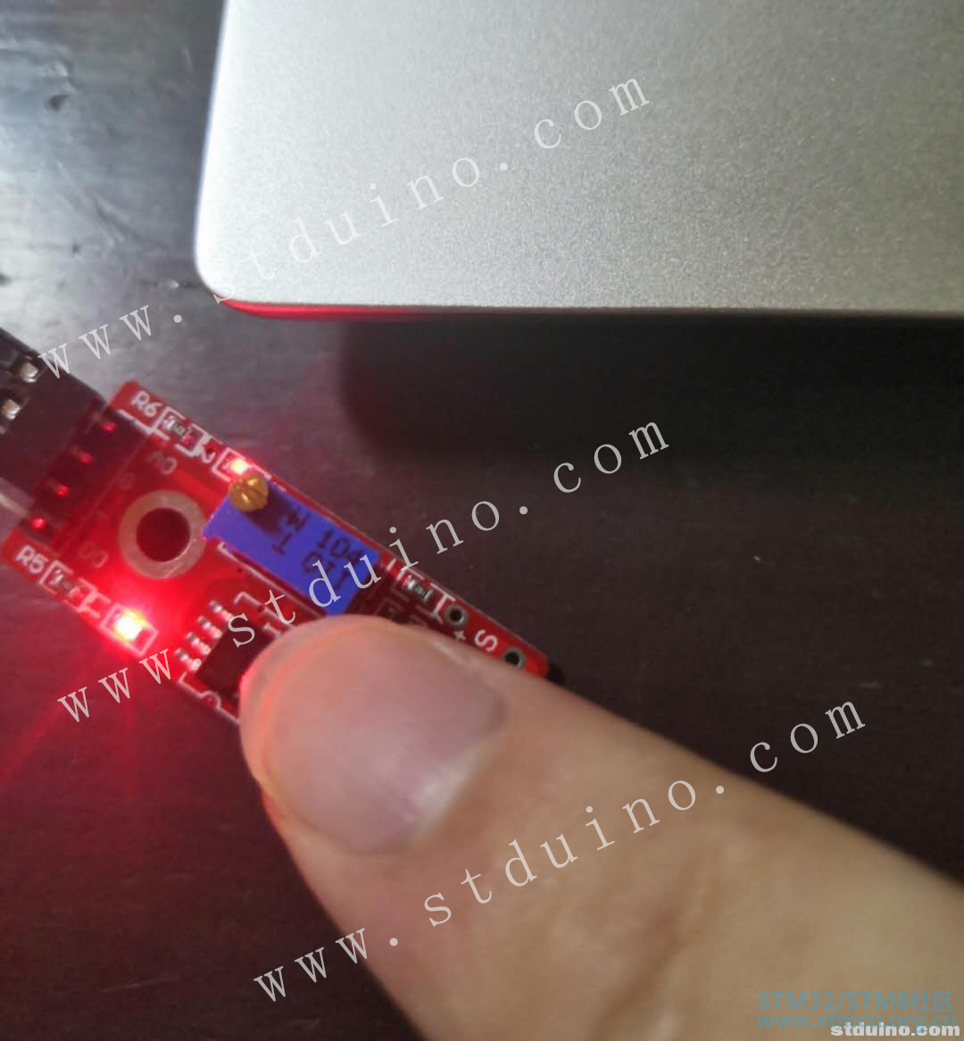

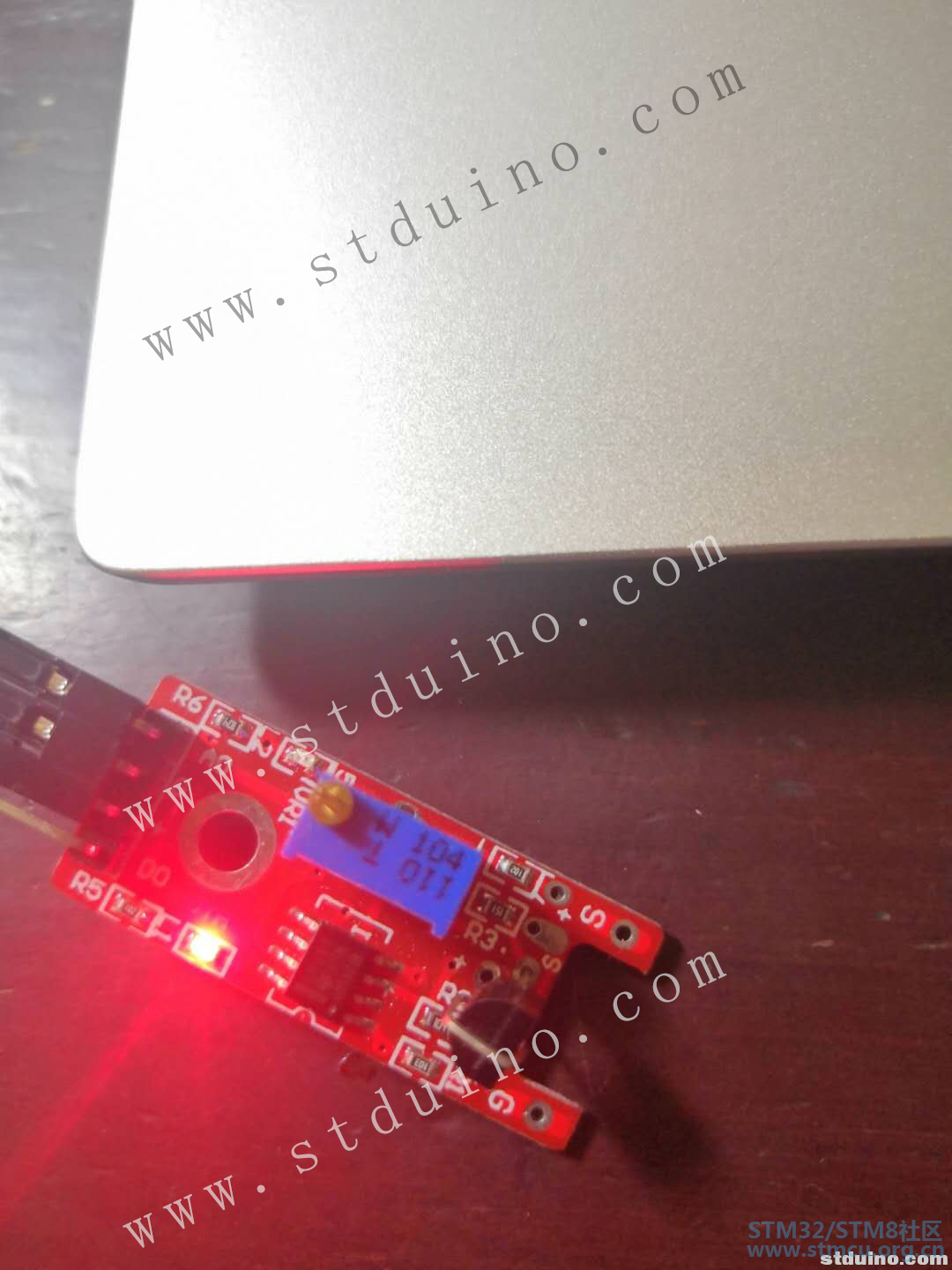

实验效果:+ d- c0 ?) v1 P$ `
上面为未触摸时。下面为触摸金属丝后,可以看到模块自带的LED亮了。
