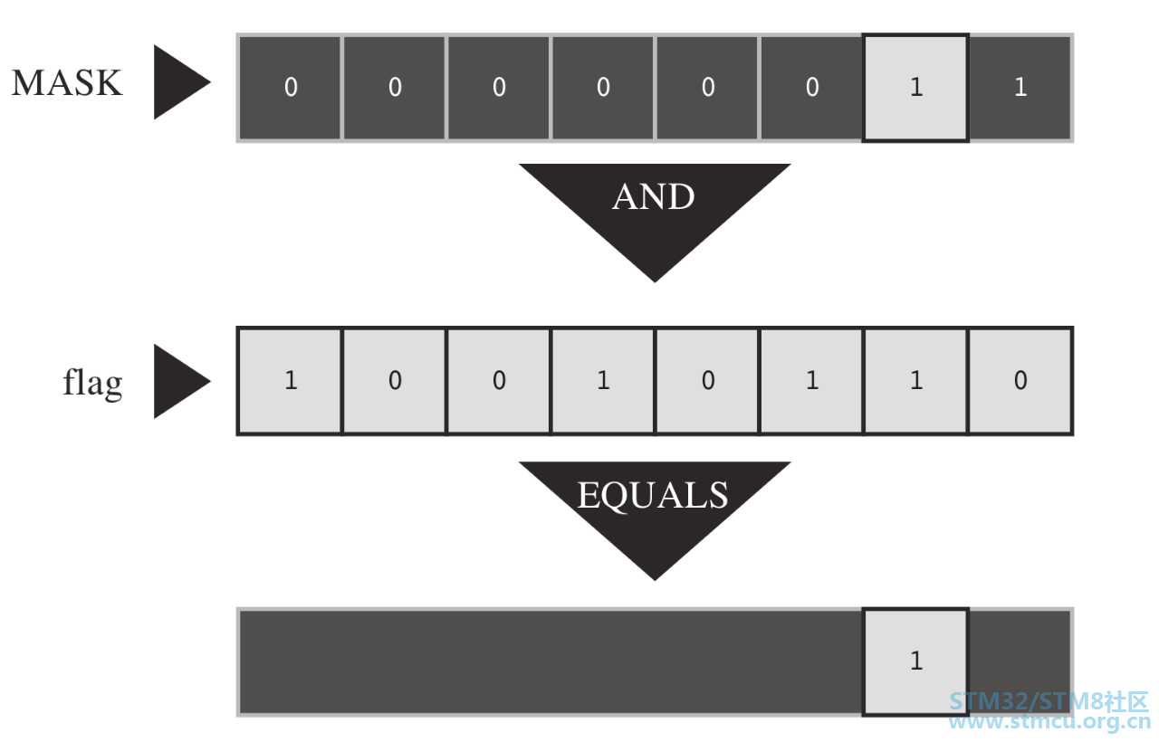

1) 什么是掩码?
所谓掩码指的是一些设置为开 (1) 或关 (0) 的位组合。
为什么叫掩码?看下面这个例子:
#define MASK (1<<1)# u1 {, I" f/ h4 C- ?% Q
flags = flags & MASK;
2 k5 e+ L5 U' x7 X, S2 d
上面这个例子中,只有 MASK 中 为1的位才可见,掩码中的 0 隐藏 (掩盖) 了 flags 中相应的位。
mask.png# ^: j+ E' t2 }; [* e
