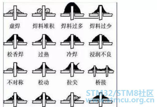

电路板常见焊接缺陷有很多种,下图所示为常见的十六种焊接缺陷。4 I Y/ C* O# J% I" i4 z
下面就常见的焊接缺陷、外观特点、危害、原因分析进行详细说明。 ' U. A( H! s/ A$ K. i& D) [: t* i5 a 一、虚焊 : b6 l- V: ^3 _9 [* l& p1、外观特点5 d# n$ Q+ O) _ 焊锡与元器件引线或与铜箔之间有明显黑色界线,焊锡向界线凹陷。' t6 s5 Q/ ]" ]6 C# N7 ~5 C( s1 B 2、危害 * d$ X' `* \6 c$ r5 T+ `7 R 不能正常工作。 3 `8 ^9 M* Z! E7 ~, E9 c( c. Q( n 3、原因分析 1)元器件引线未清洁好,未镀好锡或被氧化。 1 r) Y, q5 i5 T ]4 W 2)印制板未清洁好,喷涂的助焊剂质量不好。 二、焊料堆积 - D: @) D+ ?1 w8 |0 p 1、外观特点 7 d' L7 M; k5 ? 焊点结构松散、白色、无光泽。) A: I0 x3 F; M# o! a 2、危害' n( p' O7 d$ C* {6 [. n6 h# { Q 5 q: N2 j, f% m' e1 a" |. B" Q 机械强度不足,可能虚焊。% H4 i3 W! S7 f& l & z; f9 x; F8 Q) W! F+ E2 U 3、原因分析 5 Q" M7 g: V; ?: `. H 1)焊料质量不好。 2)焊接温度不够。0 @3 C7 u: Z# V/ _ 3)焊锡未凝固时,元器件引线松动。9 O# J4 t6 x" M7 o7 f) b 三、焊料过多 3 h. i8 ?! L4 T' a# z6 ]2 M1、外观特点 焊料面呈凸形。 2、危害+ Y8 D0 V/ ~/ y/ Z 浪费焊料,且可能包藏缺陷。2 _/ E. [; M7 `# o% e 3、原因分析: M3 Q9 s9 Z. r( G {/ F" K : a3 f" x' A$ n5 A 焊锡撤离过迟。 0 w" K) S6 }- @6 B, y; {+ e- Y. w 四、焊料过少 0 z" N* _$ ~9 D6 }8 s3 M 1、外观特点7 v' R6 T5 n/ d5 ]- Y, w8 G# } 7 u6 x: a5 P5 e/ }) {' G1 t 焊接面积小于焊盘的80%,焊料未形成平滑的过渡面。( Z) [7 u: ~- S; z' y- @ 2、危害 机械强度不足。 2 i/ y! A; G3 m7 E' m 3、原因分析6 k3 A4 R. S; ~8 Z6 O ( }; ^3 B, N$ I% `7 @ 1)焊锡流动性差或焊锡撤离过早。' I o/ l. |+ y) h8 _* V! O 2)助焊剂不足。 ) j7 H- m+ V- d7 z 3)焊接时间太短。 4 _! h7 I) s+ o0 j) D 五、松香焊 1、外观特点 7 ^0 m, Q- M/ _5 b/ e 焊缝中夹有松香渣。 7 H) y+ @! S' z* y 2、危害4 V; Y" I; Z: A5 c9 c m 强度不足,导通不良,有可能时通时断。 , ^. w6 h/ y5 P8 J 3、原因分析: E; p0 G4 h: K2 D* K 8 \* j# b4 A! ?' M$ w, Q! B 1)焊机过多或已失效。% a5 w, y5 `; h( @! a6 S $ g8 a9 ]4 h4 w5 z( w8 W 2)焊接时间不足,加热不足。' d: x4 @) Z# x7 P {/ }" @; m5 O6 z; c X( S; X& ^; W" i2 u 3)表面氧化膜未去除。 六、过热 : Y0 g5 W/ @/ }- ~; \( q& m8 H, m- M1 B6 e7 Z! ?8 v; V, D 1、外观特点 # f: x3 H; V3 O5 W 焊点发白,无金属光泽,表面较粗糙。 2、危害3 n; {$ X( g" W6 d9 H4 B1 V. H + p d* E8 o5 F( j: V% e 焊盘容易剥落,强度降低。 + ]8 {) T; x* R: f% o+ a 3、原因分析 1 Y" H1 q5 K, d8 r @, I; F 烙铁功率过大,加热时间过长。 七、冷焊 1、外观特点 表面成豆腐渣状颗粒,有时可能有裂纹。4 L1 y$ W$ N1 O7 _- F8 R( X 2、危害 + ~/ ]0 R$ Q. r 强度低,导电性能不好。' _& F3 `' Z% N 6 b" q. V6 x1 x7 Y 3、原因分析/ f8 S% g3 n8 \ 焊料未凝固前有抖动。3 ^1 U. M" n6 K5 ]# U
八、浸润不良 " U7 h7 w/ j, u- y6 a( z. C# C 1、外观特点3 ~2 Y4 q% r/ d1 z) a 焊料与焊件交界面接触过大,不平滑。5 k& ]" n" s% j/ v) j4 F 2、危害 ~: d$ h6 w+ q 强度低,不通或时通时断。 3、原因分析, w% \, I# `& r2 |0 g4 {9 v & F0 q0 P K. v8 x( L# S0 z; ` 1)焊件清理不干净。% R8 R+ V- |! W3 @ - A/ L1 S# M0 Y: j$ E$ g 2)助焊剂不足或质量差。 L* k, Y( j6 S: W1 ~4 l. s: \ + I. O8 Q1 [: {. b( m* K& m 3)焊件未充分加热。1 ?* w. c3 [- j 九、不对称 " m; ~/ N7 O7 Z9 a/ t' b- ~ 1、外观特点 焊锡未流满焊盘。 u2 W$ X# P7 Z4 l 2、危害) r) _ ]' v6 }6 O* t- Z8 Y P 强度不足。7 I! V+ Y8 ~; S5 P 3、原因分析# c0 D, |% G: A- ~, Q+ t 1 Z3 z* j# i6 q7 _ 1)焊料流动性不好。+ e, u) ~) F, C$ U0 T 2)助焊剂不足或质量差。 7 m) k& Y3 Q4 ~0 R0 o' \ 3)加热不足。6 R0 j6 K8 q1 c: ~ 6 {3 j; o' ]: A; A9 ~1 E 十、松动 8 w R' c; P0 \3 B1、外观特点; B: o" L: \. B/ f 8 Z0 c4 M- T' Z: w 导线或元器件引线可移动。$ u8 x/ r' n1 I! G5 k* _: j R 2、危害 9 J3 H2 {: T5 a% o& x0 k- e! h 导通不良或不导通。, Z/ }# R/ b+ y3 s % \) i9 P1 \9 l' i+ O5 I6 u" C 3、原因分析 0 G: T9 P/ I# ]3 O 1)焊锡未凝固前引线移动造成空隙。 2)引线未处理好(浸润差或未浸润)。 J3 G! X7 e# m6 X 十一、拉尖 8 v7 }5 B. v. }( Y4 b/ A* O2 k1、外观特点 出现尖端。 1 i. Z/ V& ?% r- N3 O( v' D 2、危害" i& J3 |9 M5 t0 q 外观不佳,容易造成桥接现象。 3、原因分析 1)助焊剂过少,而加热时间过长。8 ~: o1 L( Y. @. M0 G. \) M4 {% |: E/ S 9 x5 v* I- }4 ` 2)烙铁撤离角度不当。& K0 Q) g2 R, k# R5 ]. g0 z 4 F' e% S* l4 n" b& y 十二、桥接 - p% V. u- h4 S2 D* Y+ V, ~; L 1、外观特点 r) v& ]2 j4 ^! u4 @ / L, o6 l4 \' W5 V2 v6 B+ `1 _ 相邻导线连接。 % M* t4 D5 ]- _, D+ q s! ^ @ 2、危害7 m7 j" B2 n, l& _ * q; ^! J; G) Y# V5 r4 D 电气短路。# U- C5 c5 X7 ~ ! S: a. ?- r* G( ]9 ] 3、原因分析 1)焊锡过多。 . R, S) Q+ O0 c! ~' k" i8 F* ~ 2)烙铁撤离角度不当。 $ }6 h+ v0 l. V# _# I' ?% G 电路板焊接常见缺陷、危害、原因分析- g# _$ r$ G p( b2 P) `: ?$ U 十三、针孔 0 f" t# Y, {! Y7 t4 K 1、外观特点9 T4 S' ]. j' X; h: P; z , d4 h+ e! A; Q0 P 目测或低倍放大器可见有孔。; C+ D/ B1 N' b: \. p* h 2、危害 9 J, ]5 r! [( S8 R1 X 强度不足,焊点容易腐蚀。; U; |& c1 X) }3 Y+ b! P# [- s" a " E' {2 U2 G! D; i l$ o 3、原因分析 , [3 X- c* e- s 引线与焊盘孔的间隙过大。/ i' Q2 C+ m4 W4 u0 d4 u " g$ e! B5 p* w+ h( o 十四、气泡 6 E" p% a% l$ U) a @9 {1、外观特点0 w) T7 f: g* w9 ^. d 引线根部有喷火式焊料隆起,内部藏有空洞。# w6 l/ u" k; ~) @1 ^9 d8 R" N 2、危害 暂时导通,但长时间容易引起导通不良。3 a$ o; d3 U# Z/ \- N" N$ K/ G3 ^ 3、原因分析. V; }6 S7 v G: E4 l4 P ; p9 D8 b, k9 ~# C5 |- B/ B) C- ^ 1)引线与焊盘孔间隙大。 ' X9 F. u1 R: o- g 2)引线浸润不良。 3)双面板堵通孔焊接时间长,孔内空气膨胀。3 ~. ]1 r8 v( h6 W 十五、铜箔翘起 2 l1 ?4 J: q( z! }* z$ k! V* w* [- ?' ?5 e 1、外观特点 - H; r; J/ a6 c& z, ^9 P# g 铜箔从印制板上剥离。8 x6 n4 @* H1 D+ _& \ 2、危害0 I8 q1 U6 O( j$ J& ?8 } 印制板已损坏。9 K3 D5 l: S; ~ " e$ r7 v$ r3 M' t9 f0 A 3、原因分析' x4 K4 z& c2 \6 l v 焊接时间太长,温度过高。9 {1 \7 z1 T k) h 十六、剥离 1、外观特点 9 v3 @ a( ?. U6 g" L* E- g2 f 焊点从铜箔上剥落(不是铜箔与印制板剥离)。 2、危害- {/ p5 y. V( U- \' X3 ? $ y7 L" a/ ?0 Y7 v 断路。1 z }. T5 ~' a# \ / B/ @9 t6 m3 \+ e" J; F$ Q) |7 Z 3、原因分析 " i: j. {) e; W 焊盘上金属镀层不良。 |
