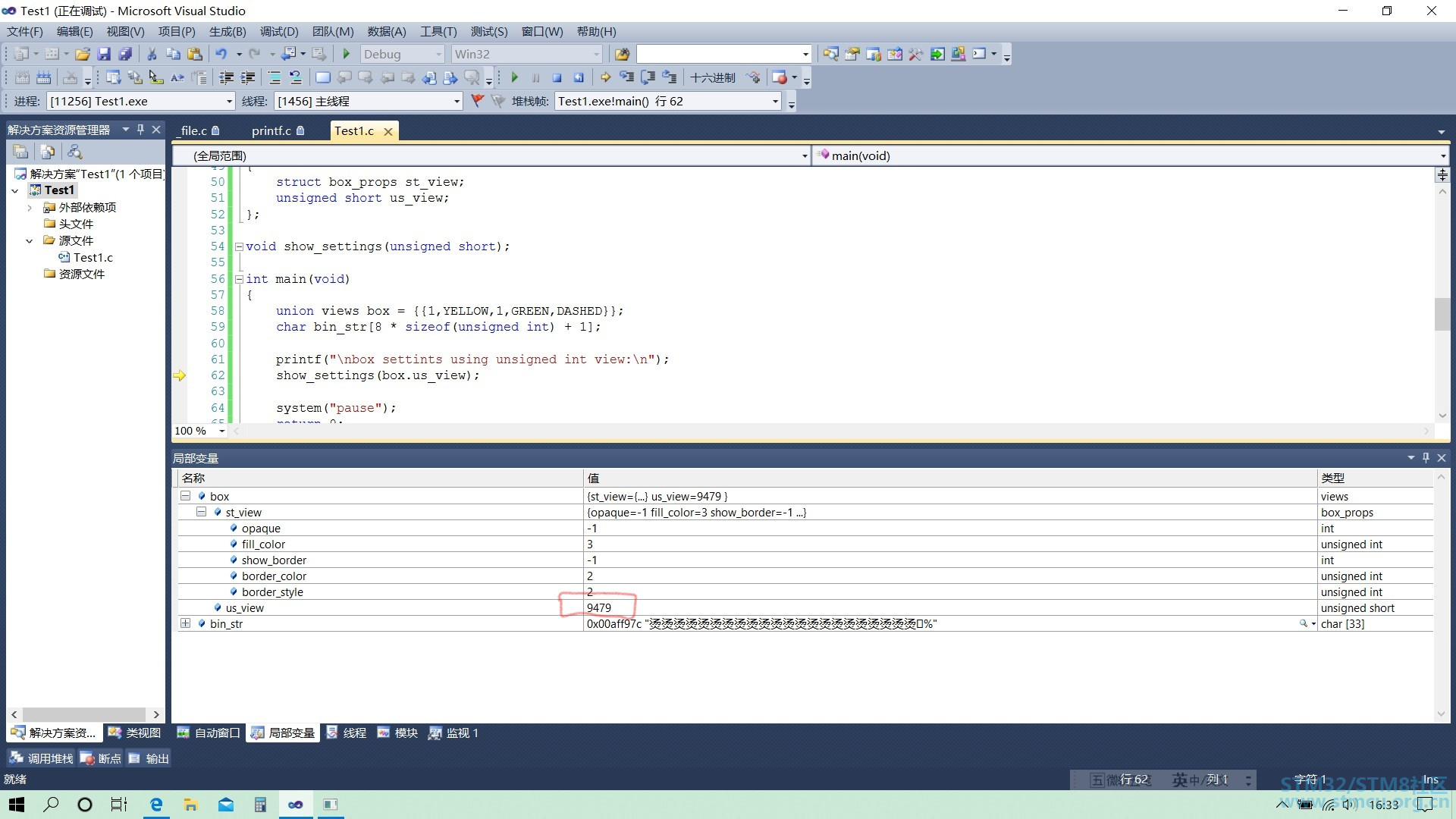

sincomaster 回答时间:2020-8-1 16:43:54
编译软件:VS2010
电脑系统:win10家庭版
问题:
此代码是C Primer Plus书中第15章的(程序清单15.4 dualview.c)
请各位帮忙看看这个us_view = 9479是怎么求到的??
本人C基础还比较差,谢谢各位啦!
butterflyspring 回答时间:2020-8-19 12:30:39
看一下 us_view 地址,编译器分配给它的,与上面哪个成员地址对其。 另外不同编译器定义会有不同,这里只要讨论与STM32相关的应用。
